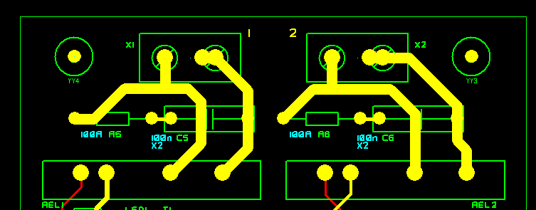

Ich habe eine konkrete Frage zum Isolationsabstand im 230V Netz:
Ich habe mehrere Steckverbinder mit 5.08mm Rastermaß (3Polig) mit L, N
und PE auf einer Relaiskarte. Ich möchte die Platine anständig und "nach
Vorschrift" entwerfen.
Maximal fließen 10A, es braucht also anständige Leiterbahnbreiten.
Wie dimensioniere ich die Abstände und Leiterbahnbreiten richtig?
Im Artikel über Leiterbahnabstände komme ich für meine Anwendung auf 3mm
zwischen L und N und 6mm zwischen L/N und Schutzkleinspannung.
Da bleiben aber an der Klemme nur mehr knapp 2mm Leiterbahndicke. Reicht
das, wenn ich die Leitung auf allen 4 Lagen (Bestückungs- und Lötseite
und in den Innenlagen) mit jeweils 2mm Breite verlege? Es wird auch
schwierig, nahcher mit breiteren Leiterbahnen zu fahren, da die IOs
ziemlich eng zusammen angeordnet werden müssen.
Oder gibt es eine andere Lösung? Ich würde aus Platzgründen und weil ich
viele Stecker schon habe ungern auf ein anderes Rastermaß wechseln.
Das sind sie gängigen Werte.
Du meinst die Leiterbahnbreite. Die Dicke ist die Dicke der
Kupferschicht, die ist übelicherweise 35 oder 70um. Aber auch 2mm Breite
reichen für 10A bei 70um Kuperschicht und 30K Temperaturerhöhung.
> Reicht
Braucht man heute schon 4 Lagen für eine einfache Relaiskarte?
Im Zweifelsfall reichen 2 Lagen für die Leistungssignal.
Wer sagt das? Das hängt doch von der Klemme ab. Ich verwende für 230V
grundsätzlich Klemmen mit 7,5 mm Rastermass. Damit bin ich natürlich
nach Ansicht vieler hier im Forum ein übervorsichtiges Weichei, aber es
gibt ja auch Relais für 230 V mit grösserem Pin-Abstand als die
Standard-Version, ich bin also wenigstens nicht der einzige Volltrottel.
Anbei ein Beispiel mit SSR und Klemmen für wahlweise 7,5 und 10 mm.
Georg
