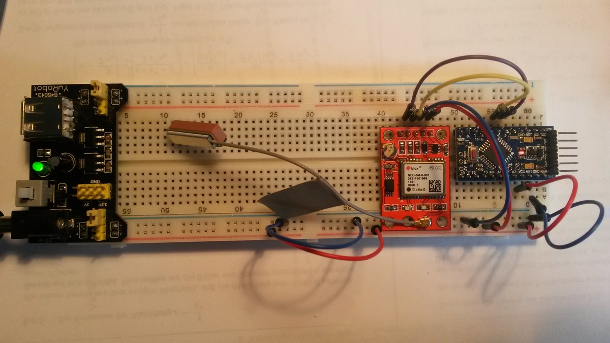

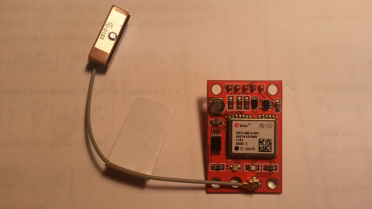

Ich habe mir in China ein GPS Modul zur Verwendung mit einem Arduino
bestellt (Link:
http://www.aliexpress.com/item/Free-shipping-GY-NEO6MV2-new-NEO-6M-GPS-Module-NEO6MV2-with-Flight-Control-EEPROM-MWC-APM2/32576382110.html),

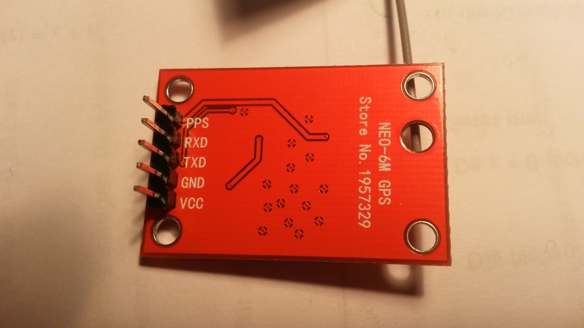

Fotos anbei. Das Modul hat 5 Anschlüsse - VCC, GND, TXD, RXD und PPS
(PPS = "Timepulse" laut Datenblatt).
Ich bekomme das Teil leider nicht zum Laufen und vermute dass es defekt
ist, bin mir aber nicht sicher.
Folgendes habe ich bisher versucht:
(1) Verbindung zu einem USB/Serial Konverter um das GPS Modul direkt mit
dem PC zu verbinden: GND, VCC (3,3V und 5V probiert), TX/RX überkreuz.
Sobald das GPS Modul mit dem USB/Serial Konverter verbunden ist wird
dieser nicht mehr vom PC erkannt. Außerdem wird der Chip auf dem
Konverter schnell sehr warm.
(2) Statt VCC vom USB/Serial Konverter zu nehmen externe Stromversorgung
direkt an das GPS Modul angeschlossen, zusätzlich Ground von externer
Stromversorgung und USB/Serial Konverter verbunden. Jetzt wird der
USB/Serial Konverter auch mit verbundenem GPS-Modul erkannt, aber
Kommunikation über die Serielle Schnittstelle geht trotzdem nicht
(versucht mit Putty und Mit U-Blox U-Center).
(3) Verbindung mit Arduino (so wie auf dem Foto zu sehen). Aber sobald
das GPS-Modul mit Strom versorgt wird geht der Arduino nicht mehr (die
Power-LED des Arduino leuchtet dann nur noch halb so hell).
Ich habe auch Strom und Spannung gemessen wenn ich das GPS-Modul alleine
an 3,3V anschließe. Die Spannung (parallel gemessen) beträgt dann noch
1,5V. Der Strom (Multimeter in Reihe) beträgt 250 mA. Laut Datenblatt
sollten der NEO-6M-Chip selbst maximal 67 mA verbrauchen.
Rein optisch kann ich allerdings nichts auffälliges erkennen.
Mache ich etwas falsch, oder deutet alles auf ein Defektes Modul hin?
Wenn letzteres, hat jemand einen Verdacht was konkret kaputt sein
könnte?
Viele Grüße!
Stefan

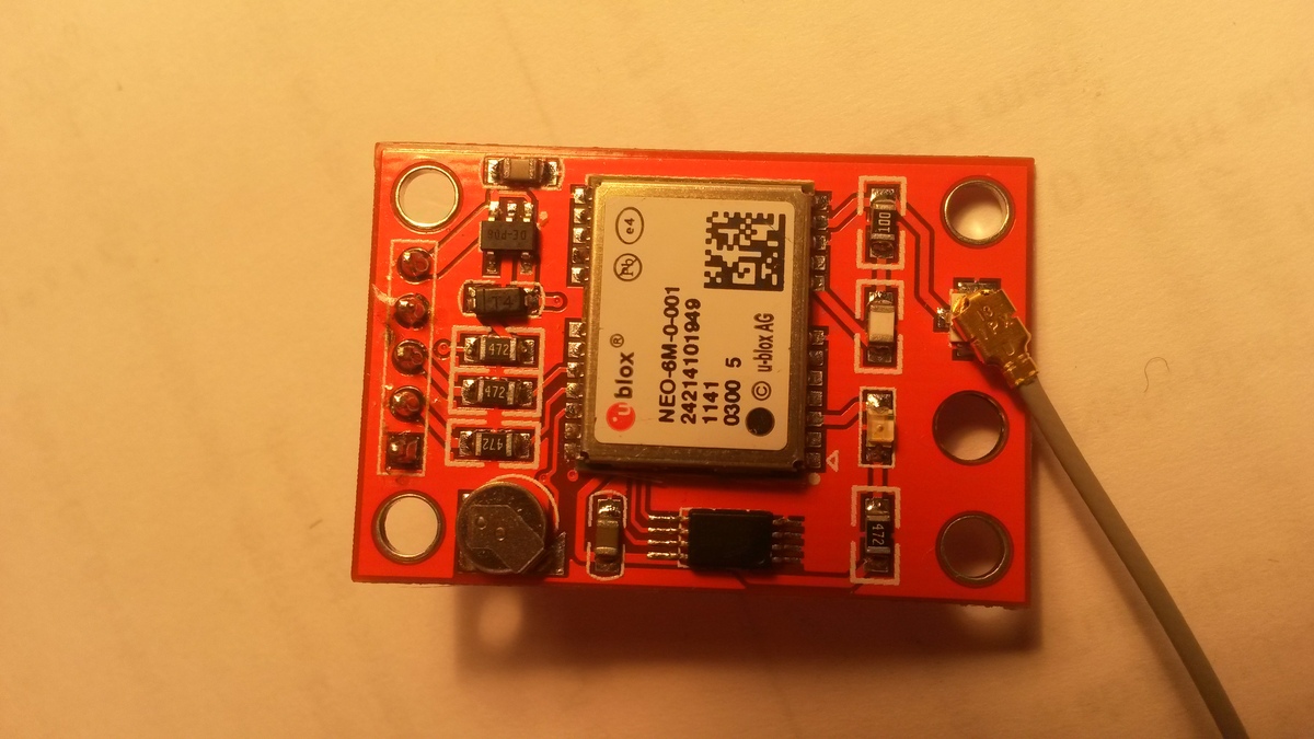

von Werner A. (homebrew)
Es sieht so aus, als wenn das Bauteil über den 3 Widerständen links
nicht richtig angeschlossen ist.
Hast du die Knopfzelle schonmal gemessen?

von martin99 (Gast)
von Stefan K. (x-ray)
Vielen Dank für eure Antworten!
Dieter S. schrieb:
> Das Modul beim Lieferanten reklamieren.
Das Teil kommt direkt aus China und hat 5 EUR gekostet... Ansonsten
klar.
Dieses Bauteil "T4" ist mir auch aufgefallen, scheint aber nur etwas
schief zu sitzen. Die Knopfzelle hat Spannung.
David .. schrieb:
> Alternativ mal korrekte Betriebsspannung von einem Netzteil mit deutlich
> mehr Dampf anschliessen (einige A), dann siehst du wo der Fehler liegt
Das erhöht aber je nach Fehler vermutlich das Risiko etwas endgültig zu
zerstören, oder?
Wolfgang A. schrieb:
> Meinst du, das Probieren der richtige Umgang mit Elektronik ist?
Das war nicht wahllos probiert. Das Modul ist laut Info an anderer
Stelle (finde ich gerade nicht mehr) für 3,3V und 5V geeignet.
Was mir allerdings nicht klar ist ist: Wenn ich das Modul mit 5V
Spannung versorge, mit welcher Spannung arbeiten dann TX und RX? Ich
vermute mal tortzdem mit 3,3V.
Ich habe die Ursache des Defekts im Übrigen mittlerweile gefunden: Die
beiden Pins direkt neben der Batterie waren schlecht verlötet und mit
Lötzinn kurzgeschlossen. Ich habe den Chip ausgelötet (was mit einer
normalen Lötspitze gar nicht so einfach und auch nicht ganz
zerstörungsfrei war) und neu angebracht. Jetzt kann ich das Modul
zumindest mit dem Arduino verwenden und erfolgreich GPS-Zeit und
-Position empfangen. Nur die Verbindung zum PC mit dem USB/Seriell
konverter (übrigens ein CP2102 Chip) funktioniert noch immer nicht.

Pin 20 (TxData) und 21 (RxData) sind wie auf dem Foto zu sehen über
Schutzwiderstände von 4,7 kOhm auf die Stifte geführt. Laut Datenblatt
nicht mehr als 3,6V Betriebsspannung und nicht 5V-tolerant.
Ich kenne das Datenblatt und weiß dass der Chip eine Betriebsspannung
von 2,7V bis 3,6V braucht. Da ich gelesen habe dass das ganze "Modul"
auch 5V verträgt bin ich davon ausgegangen, dass es einen
Spannungswandler besitzt. Der VCC Pin ist mit dem mit "DE-P06"
beschrifteten Bauteil verbunden, für das ich keine Infos finden konnte.

von Stefan F. (Gast)
Wenn ich mir die Fotos ansehen, scheinen da 4,7k Ohm Widerstände in
Reihe zu RxD und TxD geschaltet zu sein. Möglicherweise schaffen diese
Widerstände eine gewisse kompatibilität zu Arduinos, die mit 5V
betrieben werden.
Ob diese Wiederstände helfen oder stören, hängt nun ganz von der
Schaltung der anderen Produkten ab, die du da dran hängst. Wenn da z.B.
LED's mit an den Datenleitungen hängen, sind diese Widerstände zu
hochohmig.

Anschließen direkt an den USB/Seriell Adapter klappt. Als das dann nicht
wollte habe ich die externe Stromversorgung dazu gebaut nur für den Fall
dass der Strom doch nicht reicht. Kopflos war das jedenfalls nicht. ;)
> betrieben werden.
Das ist genau der Punkt der mir bisher nicht klar ist. ;)
> Der VCC Pin ist mit dem mit "DE-P06" beschrifteten Bauteil verbunden
Sieht jedenfalls wie ein Spannungsregler aus.
