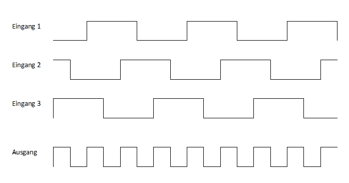

ich suche eine Möglichkeit, Phasensignale eines Motors vorzuverarbeiten.
Vom Motor kommen drei Phasen, die jeweils um 1/3*T verschoben sind
(siehe Bild). Diese drei Eingangssignale sollen von einem passenden IC
so verarbeitet werden, dass das Ausgangssignal entsteht, wie es im Bild
gezeigt ist.
Alle steigenden Flanken sollen also eine steigende Flanke im
Ausgangssignal bewirken, genauso auch die fallenden Flanken, jedoch
unabhängig davon, auf welcher Phase die jeweilige Flanke kam.
Das Ausgangssignal soll dann den Hardwarecounter des uC inkrementieren,
der dann weiter ausgewertet wird.
Gibt es einen passenden IC dafür? Die "Umwandlung" soll komplett in
Hardware funktionieren, ohne Code.

Mit Setz/Rücksetzbaren Gattern kannst du das Bewerkstelligen. Fallende
Flanken über ein Oder und Negierung Detekteien. Steigende Flanken über
ein order auf den Set Eingang. und Das ERgebnis der Negierung auf den
Redet
Es könnte sein, dass man das Ausgangssignal noch invertieren muss.
Aber beim z.B. HC86 sind vier EXOR drin, es sind zwei übrig und mit
einem kann man leicht den Inverter realisieren.
