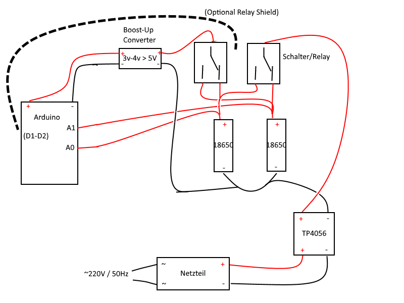

Ich habe ein Projekt, bei dem ich mein Arduino über ein 18650 Akku
betreiben möchte, dabei eine zweite 18650 zur Backup versorgung hält und
wieder läd.
In der Zeichnung habe ich versuch die Theoretische schaltung
darzustellen.
Ich versuche hier einmal das vorgehen zu erklären:
Der Arduino bekommt sein Strom aus einer 18650 welche über ein Boost-Up
Converter 3,2-4,0V auf 5V gehoben wird.
Der Akku ist mit dem Analogeingang (A0) des Arduino verbunden. (18650
ist ohne Schutzschaltung) So kann ich mit dem Arduino die momentane
Spannung bestimmen und darauf Reagieren.
Wenn nun die 18650 die 3,2V erreicht, soll der Arduino die Entladene
Batterie über ein TP4056 Laden lassen und seine Energie aus einer
zweiten 18650 beziehen die 'etwa parallel' geschalten ist (hier habe ich
ein Problem im Projekt siehe Bild und Frage weiter unten).
So wird die zweite zur Versorgung geschalten während die erste geladen
wird.
Nach einer kompletten aufladung bleibt die erste Batterie nun als
Reserve und der Kreislauf kann wiederholt werden wenn nun die zweite die
3,2V erreicht.
Als erweiterung wenn es klappt habe ich geplannt, das der Arduino
mitteilt wenn die backup Batterrie geladen ist, so kann er vom Ladegerät
(TP4056) entfernt werden. Läft die 'Haupt' Batterie nun aus, er muss auf
die Backup umschalten um die leere zuladen zun kein TP4056 ist zu
erreichen soll er ein Signal ausgeben um mitzuteilen das er ans lade
Gerät muss.
Läuft nun auch die zweite Batterie leer (3,2V) und die Backup Baterrie
ist nicht auf 3,7V aufgeladen, so habe ich noch genugstromm, um meine
Variablen auf einem EEPROM zu sichern und kontroliert herunterzufahren
(an diesem punkt muss ich mir noch etwas einfallen lassen, das wenn ich
auser Landes bin der Arduino mir die Batterie nicht Tiefenetläd).

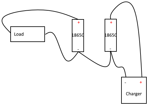

Meine Sorge ist das richtige Anschließen der 18650'er und das saubere
Laden. Weis jemand ob ich die 18650'er am Minus pol verbinden kann und
währen die eine geladen wird die zweite an eine Last geschlossen werden
kann?

Vorschlag:
Schalte die beiden Akkus parallel. Umschalt-Spielereien waren vielleicht
zu NiCd-Zeiten (Memory-Effekt) nötig, bei LI* aber überflüssig.
Dann: Wenn irgend möglich verzichte auf den Step-Up. Der AVR auf deinem
Arduino-Board fühlt sich über den ganzen Spannungsbereich deiner 18650er
Zelle wohl, hochsetzen auf 5V verursacht nur unnötige Verluste.
Schließlich: Verwende die Sleep-Modi des AVR. Mit kluger Software kann
man den Stromverbrauch des Prozessors auf einen kleinen Bruchteil
drücken. Der AVR läuft dann mit einer Ladung Jahre.
Leider aus der Arduino-Umgebung nicht soo einfach.
#4579256
Du hast die Schutzschaltungen (BMS) für die 18650 vergessen.
Ich hätte ein Problem damit, auszuprobieren, ob das Versprechen des
Herstellers, daß seine 18650 nie platzt oder abbrennt zutrifft.
Einen Kurzschluß, Überspannung oder eine Tiefentladung wegen eines
Fehlers kann es immer geben und dann fehlt diese Schutzschaltung.
Gruß aus Berlin
Michael

Mein grund Problem ist dass ich im Netz nicht finden konnte, ob beim
laden eines Akkus ein zweiter zusammen an -/GND angeschlossen sein kahn
ohne die Schaltung/Lade-Vorgang zu stören.
Konstantin

OP #4579451
Auflistung der Bauteile: (habe sie bei eBay gesehen)
1x Arduino Mini Nano v3.0 ATmega328P 5V
2x 18650 Zelle aus einem alten Laptop Akku
1x TP4056 Lithium Battery Charging Board 5v Mini-USB li-ion 18650
charger
1x DC-DC 0.9-5V to 5V Converter Step Up Module 600mA USB Charger
2x Miniatur Kippschalter 1-polig 3 Kontakte Umschalter Ein/Ein
Ich hoffe es kann weiterhelfen.

#4579562
Hallo Konstantin,
zu Deiner Hauptfrage, beide Akkus an GND, würde ich sagen Ja.
Die Regelung findet, wenn ich das Datenblatt richtig deute, am
Pluspol, Pin 5 des IC, statt.
Das Du keine exakten 5 Volt von Deinem StepUp Wandler bekommst musst
Du hinnehmen. Das sind ja keine Referenzspannungsregler und haben
dementsprechende Toleranzen. Du kannst aber eine externe
Referenzspannung anlegen, musst es dem Atmega nur sagen.
Zur Spannungsüberwachung:
Gernerell würde ich geschützte Akkus nehmen. Du nimmst aber wohl Akkus
die Du noch hast. Deshalb ist die Spannungsüberwachung sinnvoll und
eigentlich auch ein muss.
Ich würde auch gegen Überspannung vorbeugen, d.h. auch einen oberen
Schwellwert festlegen - falls die Elektronik der Ladeschaltung ausfällt.
Zum Umschalten:
Du nimmst wohl Schalter zum umschalten, d.h. manuell. Du musst also
aufpassen wenn ein Akku schlapp macht.
Das Umschalten sorgt übrigens, ohne weitere Maßnahmen, für eine kurze
Unterbrechung der Spannungsversorgung Deines Arduino !
Ich würde das Umschalten sowohl des zu ladenden Akkus als auch des Akkus
der Strom liefern soll mit bistabilen Relais machen, mit entsprechender
Maßnahme damit das Ganze unterbrechungsfrei stattfindet. Diese Relais
Danke, ja die Pins hatte ich nur zur Anschaung aus dem Kopf gewählt, es
sollten nur Analoge sein, um die Spannung zu messen.
Ja, leider sind es nicht immer die 5 Volt, doch ich habe angenommen as
wäre etwa mit einem USB 2 von einem PC zu vergleichen, von der Strom und
Spannugs ebene. Ich werde mich externe Referenzspannung noch mal schlau
machen.
Ich werde mir dafür etwas überlegen:
Zur tiefen entladung dachte ich an ein Reedrelay, der wenig verbraucht,
den ist der Arduino aus, könnte ich auch die Strom zufür komplett
unterbinden, und zum manuellen starten ein kleinen Taster verwenden.
Überspannungsschutz: das muss ich mir auch noch anschauen, wie und was
man dort tun könnte. Bin hier für Vorschläge offen.
> Zum Umschalten:
> benötigten nur ganz kurz Strom um den Zustand zu wechseln.
Ja, die Schalter habe ich gewählt, um die Schaltung zu vereinfachen. Auf
Relais würde ich versuchen zu verzichten. Um Unterbrechungen zu
verzichten würde ich gern vor dem Arduino ein Elko einfügen, um
eventuelle Störungen des Setp-Up Converters zu glätten und eine
umschaltung zu gewährleisten. Wie du sagtest wenn dan würde ich auch
bistabile Relais preferieren. Ich habe mit den gedanken gespielt
MOSFET's zu verwenden, doch die würden nicht funktionieren, da sie wie
eine Diode nur in eine Richung leiden, und der Charger liest doch auch
die Spannung des Akkus, oder?
> Was machts Du wenn beide Akkus voll sind, trennst Du die Ladeelektronik
> dann ab ?
Ja, die Ladeelektronik würde ich gern automatisch trennen lassen wenn
der Akku voll ist. Dabei dachte ich sogar dierekt am Netzteil mit einem
Relay Shield vom Arduino für 230V AC, da ja auch das Netzteil ohne
abnehmer sonst läuft. Idee ist, das der Arduino Stationär von Li-Ion
Akkus und einer festen Stromversorgung sich speist (etwa wie eine USV,
die jedoch ständig entladen und geladen wird.) und er auch für einen
bestimmten zeitraum davon entfernt werden kann (die dauer würde
varieren, in welchem Status sich die Akkus gerade befunden haben, aber
meist wäre ein akku immer zu etwa 60% voll während derandere schon beim
Laden ist // natürlich das Laden sollte schneller als das entladen
erfolgen, darauf sollte man achten).
Ich tüftle noch an einer Schaltung, bei der das Relay fom Arduino
eingeschalten wird und wenn das Netzteil erst an ist die Power vom
Nezteil nimmt. So würde sich das netzteil selbst aktiv halten und der
Arduino soll darauf hin ein Befehl zum ausschalten vom Relay senden.
...doch das wird zeit benötigen, da ich mir die funktionalität überlegt
habe, jedoch nicht weis wie und ob es umsetzbar sein wird.
> Es ist zwar nur ein "kleines" Projekt, aber ich finde es interessant ?
Es ist der erste Meilenstein, ich möchte ein Dreh-Stufen schalter so
umbauen, das es mit einem Servo umgeschalten werden soll und so das
System auf etwa 6 18650 erweitern + 1 Zelle die aktiv wird, wenn die
"Trommel" durch den Arduino geprüft und geladen wird.

ebay# 311572862117 an die Akkus, fertig.
Ladeschaltung, Abschaltung bei Ladeende, Abschaltung wenn Akku leer, und
das alles auch wenn deine Arduino-Software grad abgestürzt ist.

Ich will eigentlich eine Schaltung, mit 2 18650 'parallel' für mehr mAh
(dabei sollen die 18650 vom unterschiedlichen Typ sein können) und diese
laden, wenn eine der Zellen leer gesaugt wurde. Zu Seriellen
Verbindungen habe ich Beispiele gefunden, mit Balancer. Dabei ist, so
wie ich es verstanden habe, die Zelle mit der geringsten Kapazität
entscheidend.
Um nun ein Arduino Nano v3 mit 5V zu versorgen kann ich eine Zelle unter
<5V mit einem Step-Up Converter verwenden und an 5V Pin anschließen,
oder mit 2 Zellen in Serie >7V an den VIN Pin gehen. So fiel die Wahl
erstmal auf den Converter.
Könnte man am Arduino direkt (ohne den Anbau einer zusätzlichen
Schaltung) feststellen, ob er über VIN oder den 5V Pin versorgt wird? Da
die folgende Schaltung nicht gut gut währe: A0->|-5V = A0 die 5V geben
und über eine Diode an 5V weitergeben, doch dabei wird ein verlust von
~0,6V eintretten.
mit 2 Widerstände
kann der Arduino arbeiten hat er seine Vcc, messen könntest du die mit
der internen kleineren Referenz und Spannungsteiler, ob an Vin Spannung
liegt auch mit einem Teiler der unter der Vin (bzw. Ref.) teilt
Da aus 5V z.B. nix nach Vin größer werden kann muss dort entweder
Spannung sein dann wird extern an von dort über den Regler versorgt oder
eben wenn an Vin keine ist und er trotzdem arbeitet muss es aus 5V
kommen, obwohl es nicht 5V sein müssen.
