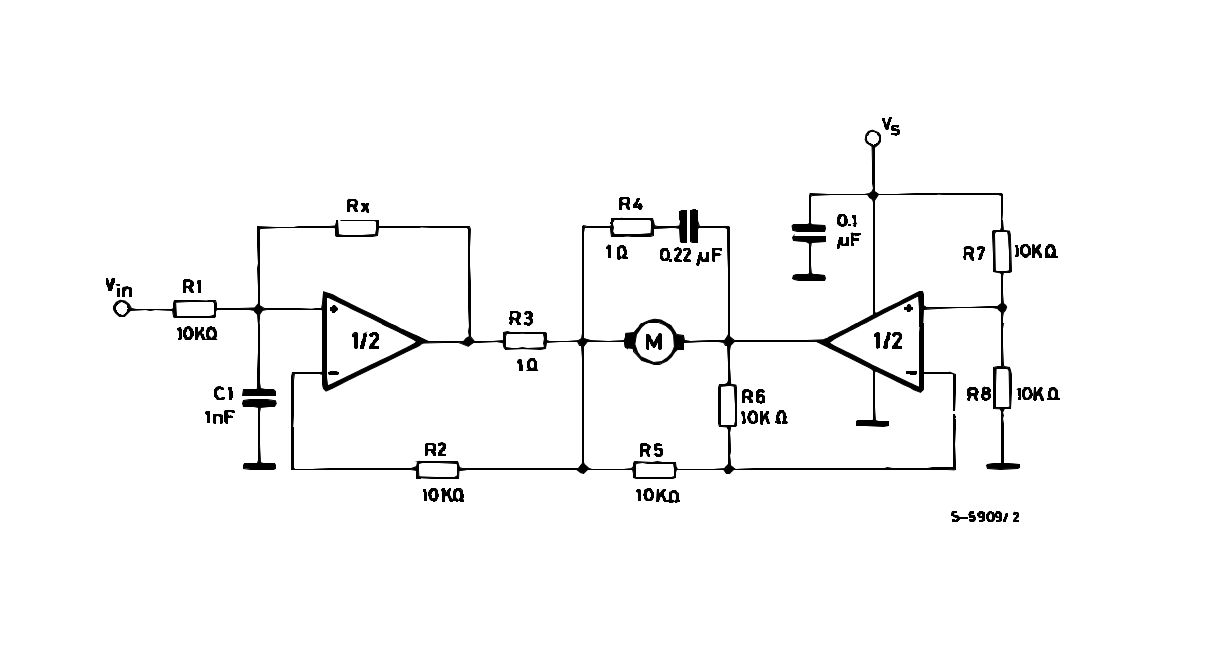

motor ist ein bipolar-schrittmotor aus einem alten scanner.
also verwende ich 2x die schaltung wie auf dem bild, aber ohne RX und
R3.+ insgesamt 8 Freilaufdioden.
versorgungsspannung ist ein 9 volt netzteil mit 2A.
ich steuere den motor mit einem Rechtecksignal (~15Hz) für jeweils eine
windung.
ich messe ~450mA für jeweils eine windung. der gesamtstrom ist ~1.45A.
ganz schön hohe verlustleistung oder nicht ?
der motor wird nach 1 minute echt warm und der treiber auch.
ist es möglich das teil nicht so warm werden zu lassen?

Die Schaltung war wohl nicht für einen Stepper, sondern für einen
Gleichstrom- oder Servomotor gedacht. Im Datenblatt, wo ich die
Schaltung fand, steht nichts von einem Stepper und Motor ist nicht
gleich Motor. Das IC schafft eh nur 0,5A.
Für Stepper sind Vollbrücken geeigneter z.B. L298N.

ich möchte gerne einen HIGH_current opamp verwenden als treiber für
meinen Stepper,

Ist es mit dem L298 auch möglich die windung mit sinus Anzusteuern ?
von nemesis... (Gast)
Vermutlich nicht, weil der L298 eine Gatterlogik, also Digitallogik
hat. Wenn es um Mikroschrittbetrieb geht muss ich passen. Da würde
ich doch mal nach dem Begriff googeln.
