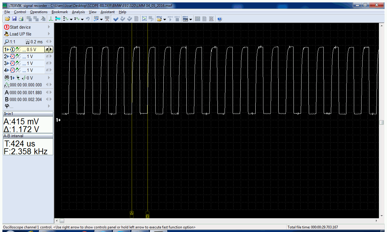

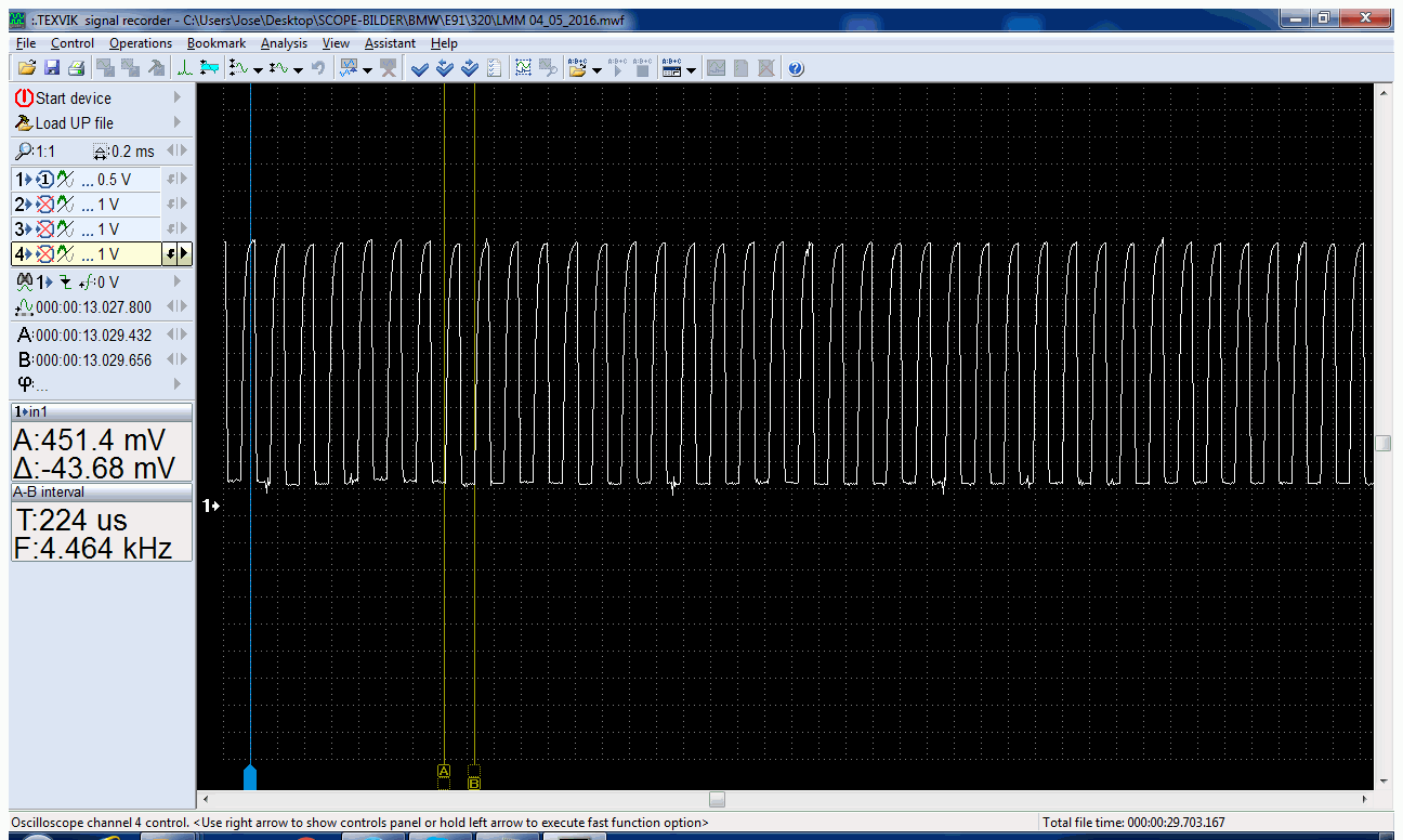

von Jose F. (Firma: Dimovel) (jocasfe)
Hallo Jungs,
Also muss ich anderweitig umschauen...
Keiner der Lust hat...
Hab mal zwei Screen-shot´s hochgeladen, hoffe es hilft...

von Matthias S. (dachs)
Fuer mich sieht das aus als aender sich da nur die Frequenz. In den
Tiefen der Menues des TEXVIK Signalrecorders ist sicher eine
Moeglichkeit, diese als Kurve darzustellen.
Matthias
von Sinus T. (micha_micha)
Ich nehme mal an, Jose sucht einen f/U-Wandler, der die Frequenz in
Bereich 2-20kHz in eine proportionale Spannung wandelt, welche dann auf
einem Oszilloskop mit relativ langsamer Zeitbasis dargestellt werden
soll.
> soll.
Ja genau das meine ich...
Danke Micha!
Der Wandler sollte 4 Kanäle haben:
2 für Digital Eingang
2 für PWM Eingang
Kann es mir jemand entwickeln...?
