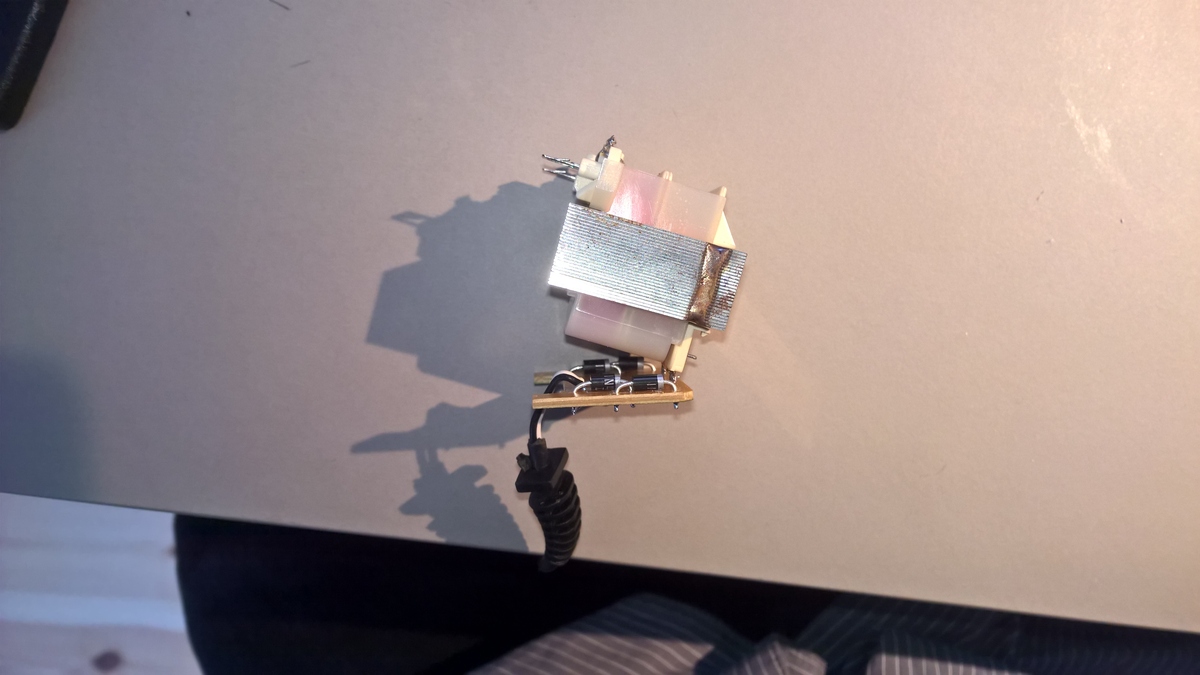

von MisterX (Gast)
Ja... Hab gerade noch ein sehr altes gefunden mit 3,9V Ausgang...
Sieht nicht so aus, als wäre die irgendwie gefiltert, das einzige, was
ich erkennen kann ist ein Trafo und ein Gleichrichter :D
Ich glaub ich muss noch Handynetzteile kaufen...
von Pete K. (pete77)
Aber dann auch ein Schaltnetzteil, nicht so ein Trafo-Teil wie auf
Deinem Bild :-)
Meistens sind alle unter 5€ billiger China-Schrott, also vielleicht mal
im Handyladen schauen.
