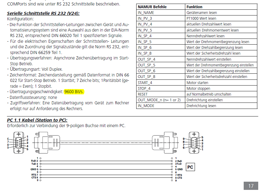

von Sterngucker (Gast)
so wie ich das Datenblatt verstehe, sollte das eigl. alles passen.
Es ist eine rs232(v24) schnittstelle ist. Und wie die Pins miteinander
verbunden werden müssen, steht ja eigl auch.
Sehe ich das soweit alles richtig?
Muss ich eigl zwingend cts und rts verwenden oder kann man die auch
weglassen?
von Handshake (Gast)
Kannst Du weglassen.
In deiner Doku steht "keine Flusssteuerung".
von Georg (Gast)
Da steht Datenflusssteuerung none, also nein. Aber das gilt für das
Rührwerk, an einem PC muss man normalerweise CTS mit RTS verbinden.
Freundlicherweise ist der Stecker gleich mit PC-Belegung ausgeführt.
Allerdings heisst das, wo RxD steht, muss das Rührwerk was hinsenden.
Aber das lässt sich leicht ausprobieren, es gibt ja nur 2 Möglichkeiten.
Falls du noch einen PC mit COMx hast, kannst du dir erst mal einen
Überblick verschaffen, indem du ein Terminalprogramm verwendest.
Georg

von Stefan F. (Gast)
Moemnt mal,
wenn da steht, dass keine Datenfluss Steuerung verwendet wird, aber
dennoch zwei Leitungen für Hardware-handshake verbunden werden sollen,
dann riecht das meiner meiner Meinung nach sehr stark nach Missbrauch
der Steuerleitungen zur Stromversorgung.
Nein. Dieser Aspekt ist frei programmierbar.

von H4ti (Gast)
Stefan U. schrieb:
> Moemnt mal,
Hat mich auch stutzig gemacht und ich hab bei der Firma mal
angefragt.Die antwort:
"Nur RxD und TxD wird verwendet.
Innerhalb des Gerätes ist CTS/RTS nicht verbunden."
Also alles gut :)
