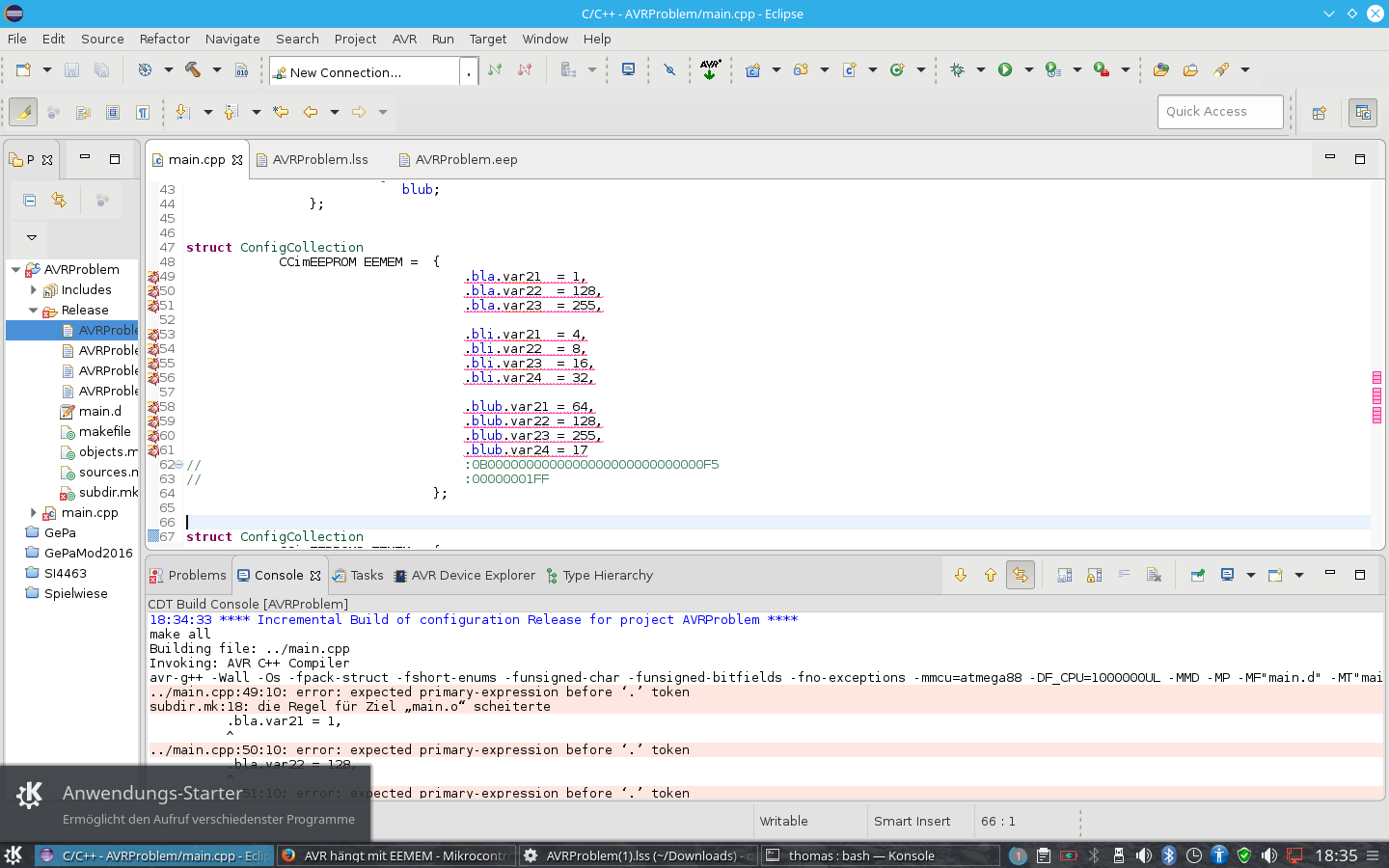

Im Minimalbeispiel im Anhang wird die LED am Pin PD4 nicht
eingeschaltet.
Kommentiere ich die Definitionen aus geht sie an.
Irgendwie schon auch ein die Initialisierung über die Bezeichner nicht
zu funktionieren.
Ich dachte das sollte bei C++ so funktionieren ?

.bli wird 3x (teilweise) initialisiert während .bla und .blub nicht
initialisiert werden.  Außerdem heißen die Kompinenten z.B. .bli oder
.bli.var21, aber CCimEEPROM ist nicht der Name einer Komponente.
Vermutlich bricht der Compiler einfach mit einem Fehler ab und es wird
ein altes Schrott-exe auf den µC geschrieben.

Gast #4580268
Johann,
könntest Du das main.cpp aus meinem ersten Post Kompilieren ?
Bei mir läuft es mit -std=c++11 und -warnall durch.
Es wird auch bei jedem Kompilerlauf hex, elf,eep und lss erzeugt.
blie wird vollständig initialisiert, denn es besteht nur aus 3
Elementen.
Genau so hatte ich es in Erinnerung.
Schreibe ich es so, bricht der Compiler ab.

Persönliche Seite #4580294
Mit den Schweinereien von C++ bin ich nicht vertraut, jedenfalls machst
du im Initializer (oder ist das ein Constructor?) Zuweisungen anstatt
einen Named Initializer zu verwenden. Einfaches Beispiel:
struct S
    int i1, i2;
int i;
S t, s =
    t.i2 = i = 123,
    s.i1 = 1,
Die Zuweisungen werden dann in einem statischen Constructor durchgeführt
(in _GLOBAL__sub_I_...), und diese Zuweisungen beziehen sich auf den
RAM.
Was du wirklich willst ist aber
S, s =
    .i1 = 123,
    .i2 = 1,
