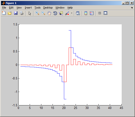

Hallo
ich habe mich gerade mit einem Hilbert-Transformator in Simulink
befasst. Der Hilbert-Transformator sollte ja im kontinuierlichen eine
Impulsantwort mit 1/(pi*t) haben. Da das nicht geht, muss man nach einer
gewissen Zeit abschneiten. Ich habe die Impulsantwort von -5 bis +5
genommen und abgetastet. Siehe Anhang. Das blaue ist die abgetastete
Impulsantwort des Hilbert-Transfoermers, also 1/(pi*x) an diskreten
Zeitpunkten abgetastet. Im Gegensatz dazu ist das rote die Impulsantwort
des Hilbert-Transformers, welcher mit dem FDATool in Matlab berechnet
wurde.
Meine Frage ist: wie kommt man auf die 'richtigen' Koeffizienten des
Hilbert-Transformers?

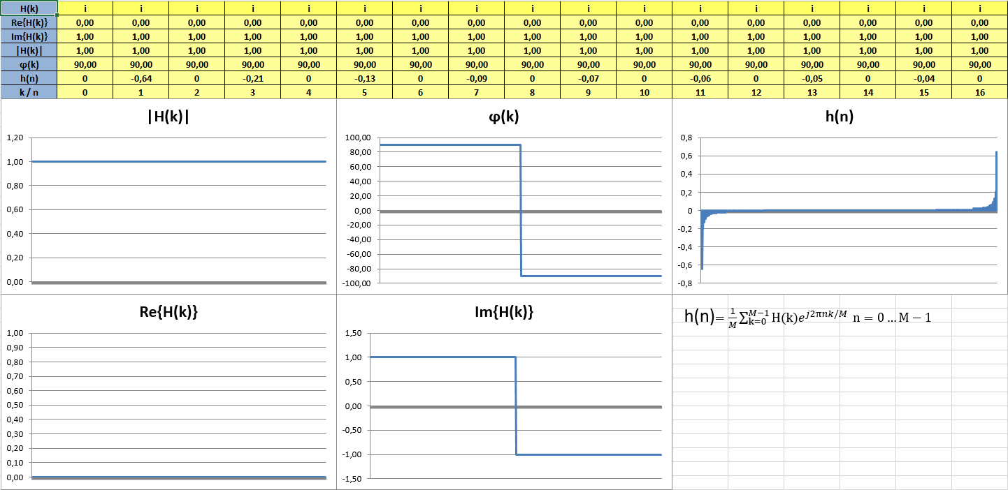

Tobias P. schrieb:
> Genau wie man auf diese Impulsantwort kommt, das ist ja meine Frage.
Durch inverse diskrete Fourier-Transformation. Im Frequenzbereich lautet
die Hilbert-Funktion
H(k) = -j * signum(k) = j ; k<0 und -j ; k>=0
Wendet man jetzt die IDFT an ergeben sich die gesuchten Koeffizienten
(siehe Snapshot). Um das System kausal zu bekommen, beschränkt man sich
auf k>0.
Viele Grüsse, Owca
