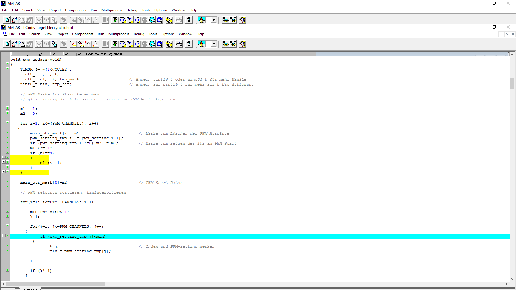

ich simuliere mein Programm mit VMLAB und mein Problem liegt bei der
Erzeugung eines 40 kHz-Signals. Ich verwende einen Atmega 8535 und
dieser arbeitet mit 4,096 MHz. Die Schaltung ist bereits aufgebaut. Zum
Problem: Mit meiner Interrupt-Funktion erreiche ich max. 29850 Hz und
dazu kommt, das alle anderen Funktionen nicht aufgerufen werden, weil
der uC anscheinend nur mit diesem Interrupt beschäftigt ist.
Normalerweise müssten die 4,096 MHz trotz Maschinenzyklus die 40 kHz
generieren können. Was läuft da falsch?
(Firma: Vescomp)

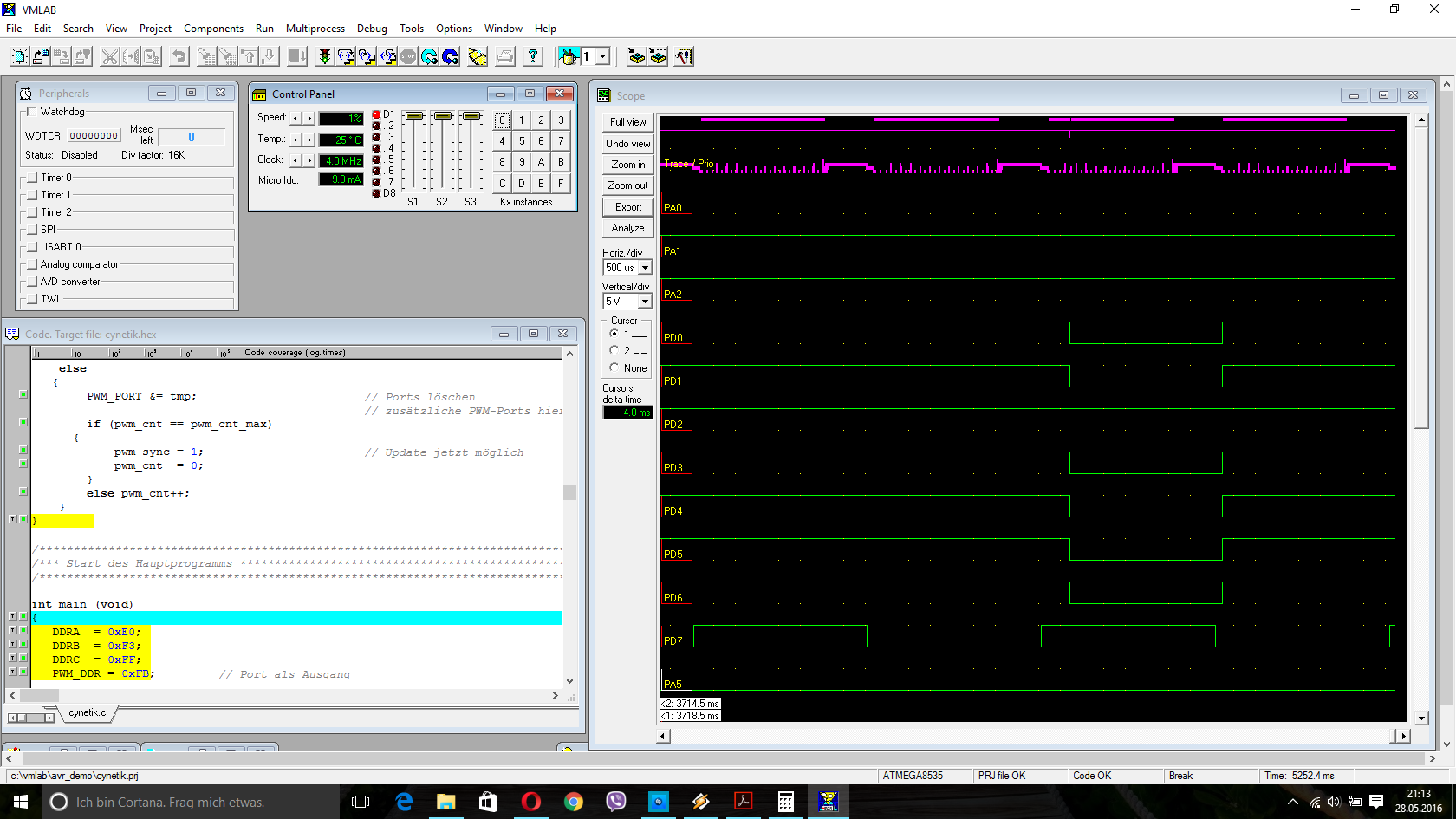

Constantin Alexandru M. schrieb:
> Ich hatte auf 50 gehabt und da war maximal 29850 Hz, ich habe nur den
> Wert nach oben verstellt um eine Änderung festzustellen.
 Nein.
 F=4.096MHz, Prescaler=1, OCR2=69 ergibt 29,257.143 Hz.
 F=4.096MHz, Prescaler=1, OCR2=50 ergibt 40,156.863 Hz.
 P.S.
 M8535 hat auch OC2 Output (PD.7) da wird das von alleine gemacht,
 man spart sich ISR und verliert keine Zeit.

Wenn ich den Timer 2 "raus kommentiere", dann läuft das Programm ganz
normal, bis auf das 40 kHz Signal halt. Beim Flankenwechsel, bevor main
() von Anfang an aufgerufen wird, ist der letzte Programmbefehl "if
(pwm_setting_tmp[j]<min)". Die PWM-Steuerung geschieht über den Timer 1.
Beide Timer laufen über die Output Compare Match Interrupt Funktion.
Timer 1 -> PWM Steuerung (6 Kanäle) -> PD0, PD1, PD3, PD4, PD5 und PD6
Timer 2 -> 40 kHz Signal -> PD7 (OCR2)
Ich schätze mal, der Timer 2 ist im Konflikt mit dem Timer 1 und lässt
das Teilprogramm bezüglich der PWM Steuerung nicht bis zum Ende
arbeiten. In der Funktion pwm_update () habe ich sowohl mit cli() bzw.
sei() als auch mit TIMSK &= ~(1<<OCIE2) bzw. TIMSK |= (1<<OCIE2) am
Anfang und am Ende eingesetzt und es passierte dasselbe, Programm fängt
wieder bei main() an. Wie kann man das entkomplizieren?
