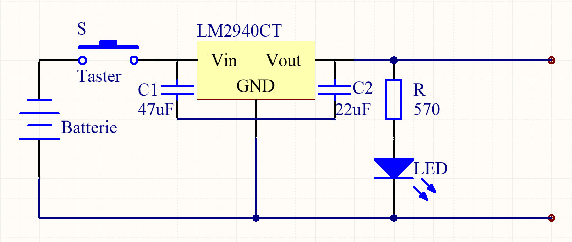

Hallo zusammen!
Mein Plan ist, meinen Garagentoröffner im Auto zu verbauen damit er
nicht immer in irgendwelchen Fächern rumrutscht. Auch das lästige
Batteriewechseln fällt so weg (wer kennts nicht in dem Moment wo die
Batt aufgibt regnets Bindfäden...).
Der Handsender wird von einer 12V Batterie versorgt.
Mein Plan ist nun mittels Low-Drop Regler LM 2940CT die BordSpannung im
laufenden Betrieb auf 12V zu stabilisieren um den Sender zu füttern.
Klappt das mit meiner (hier angehängten) Schaltung?
Sry für die evtl dämliche Frage bin noch recht neu im Thema.
von Hubert G. (hubertg)
C1 hat laut Datenblatt 0,47µ. C2 sollte LOW-ESR sein.
von HeavyMetalGuy (Gast)
DANKE FÜR DEN HINWEIS!
Hab den Punkt im Datenblatt nicht gesehen.
Da der Toröffner nur kurzzeitig verwendet wird, sollte es keine Probleme
geben.
Ansonst ist das 12V Bordnetz im einem Auto grauenhaft verseucht und es
sind aufwändige Entstörmaßnahmen erforderlich.
Dachte ich mir auch mit der kurzzeitigen Verwendung. Nur für so ne
"Kleinigkeit" wollte ich nichts Komplexes/Teures angehen.
Würde für beide Seiten Keramik-Kondensatoren nehmen (die Bauform iss
schön klein , die ESR niedrig und ich muss eh die Tage nochmal nach
Conrad).
Denke da dürfte nichts gegensprechen, oder gibts bei den
Keramik-Kondensatoren irgendwelche Nachteile bei solchen Anwendungen??
HeavyMetalGuy schrieb:
> oder gibts bei den
Nicht das ich wüsste.

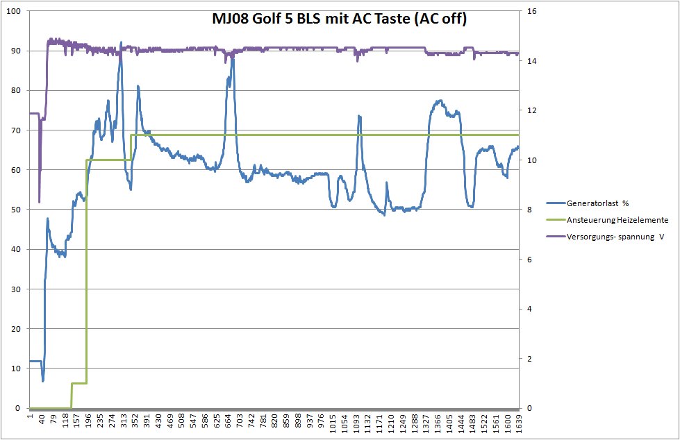

Echt? Hast Du mal ein Oszillogramm z.B. der Spannung am
Zigarettenanzünder zur Hand? Ich lese immer nur die Behauptung. Den
Beweis habe ich noch nie gesehen.

von Tom69 (Gast)
von I 'm a Wunderer (Gast)
Danke Tom. Ich sehe das, was ich schon vermutete:
Die Spannung schwankt um 1-2%, das ist Alles.

von LTC1043 (Gast)
C1 und C2 sind nicht mit Gnd verbunden!
Damit erübrigt sich jede Diskussion über die Typen von C1 und C2.
Protel zeichnet so schöne Punkte wenn die Verbindung klappt!
