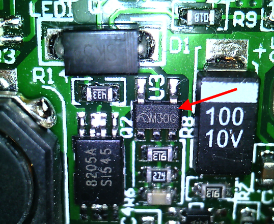

von ●● pit ●. (Gast)
habe Li-Lader & Step-Up (geeignet als arme Leute USV) PCBs von
Aliexpress: https://www.fasttech.com/product/1323309
Würde das Teil gern von 5V Ausgang auf 3.3V umbauen.
Mit Poti an stelle des 270k hab ich schon versucht, das verhält sich
aber eigenartig, daher hätte ich gern das Datenblatt.
Hat jemand einen Tipp, was der SOT23-5 mit der Beschriftung "M30C" (habe
andere mit "M3NK", kölnnte also auch "M3OK" sein) für ein Bauteil ist
oder kennt jemand den Hersteller anhand des Logos?
Danke,
 pit
von Michael U. (amiga)
unabhängig vom IC-Typ: wie willst Du einen StepUp von 3,xV...4,2V (der
Akku-Spannung) auf 5V Ausgang zu einem StepDown auf 3,3V machen???
hinz schrieb:
> http://www.sz-hxdz.com/uploadfile/pdf/201605111117067746.pdf
Danke. Das müsste dann ein ME2100F sein, das Pinout passt aber leider
nicht zur Schaltung.
von hinz (Gast)
Dann schau halt was der Hersteller noch so hat.

von bianchifan (Gast)
~500KB für einen Miniausschnitt, für den auch 20K gereicht hätten?
Ich hatte kürzlich auch so einen Käfer identifiziert, da dieser durch
Falschanschluss fritiert worden ist.
Dabei durfte ich feststellen, dass ein neues Ersatz-IC in der
Beschaffung teurer ist, als eine komplette "Power-Bank" ohne
LiIon-Zelle.
1-Zellen-Power-Bänke gibt es bei Ali ab ca. 0,70$, bei ihbäh ab ca. 1$.
Dort krabbelt heuer nur ein einziger Käfer rum, der alles erledigt.
Unter Vorbehalt des Ausschnittes könnte es sich um einen
Komparator/Detektor handeln, so wie er in meinen Magicshine&Co
Fahrrad-Akkus drin steckt.
Ich erinnere mich vage an so eine Bezeichnung in einem geklauten Akku,
die PDF ist noch in meinem Fundus. Wenn die Größe SOT25 passt, käme ein
88N30 Voltage Detector in Betracht, Technik vor vor 10 Jahren.
Fürs upsteppen müsste dann noch was anderes vorhanden sein.
