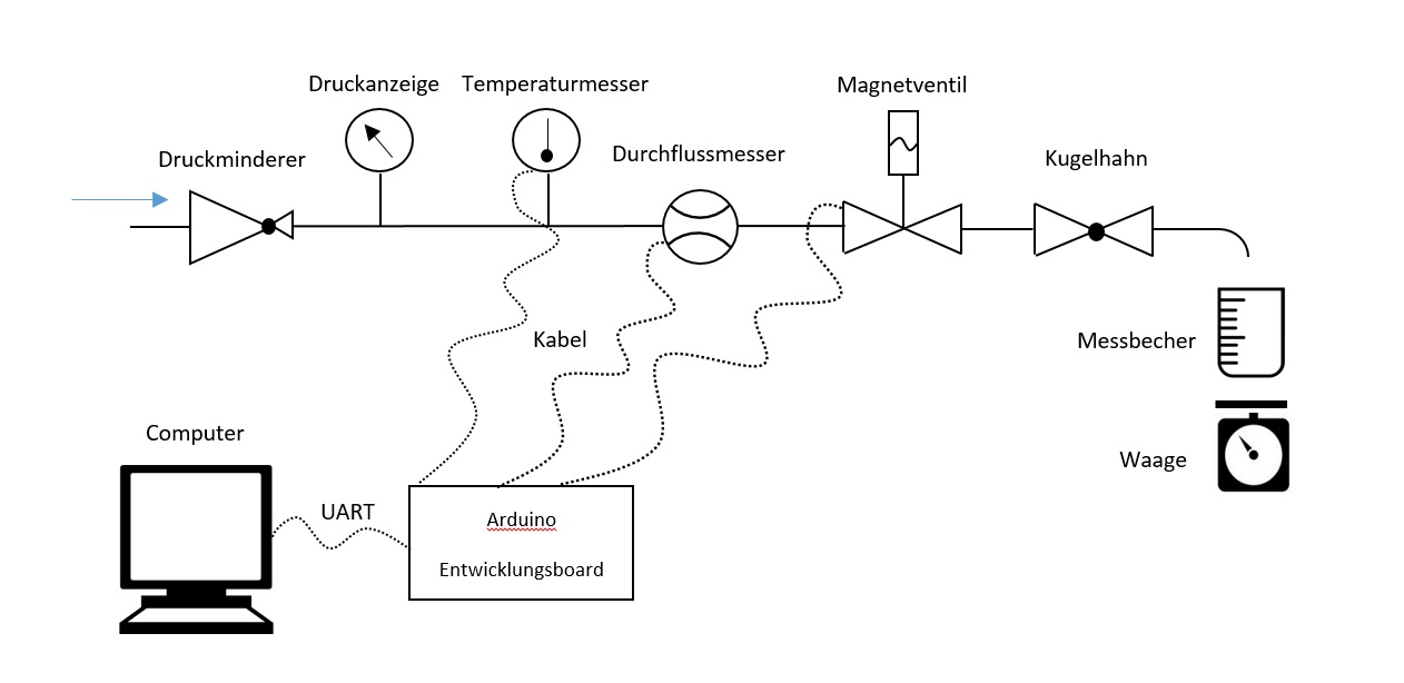

OP
Im Anhang habe ich den Aufbau mal gezeichnet. Der Temperatursensor und
der Druck ist hier nicht von bedeutung. Dieser spielt nur bei der
Fließgescwindigkeit eine Rolle.
Druck liegt bei rund 4 bar. Die Temperatur bei rund 10-15 Grad. Dies ist
aber nur für die ermittlung des exakten Volumenstromes notwenig. die
Fließgeschwindigkeit ist durch den Kugelhahn einstellbar.

Robert K. schrieb:
> Meine zweite Frage ist, ob die zusätzlichen 13-15 Impulse nur die
> Rotation des Flügelrades nach dem schließen des magnetventils ist oder
> ob ich die 13-15 Impulse mit zu dem ausgeflossenem Wasser rechnen kann?
Welchen Zeitpunkt meinst du mit "schließen des magnetventils"?
Um raus zu kriegen, ob es eine Totzeit in deinem System ist, messe
Zählraten und Zeiten für z.B. Vorgabe von 50, 100, 150, ..., 1000 Pulse
und plotte das.
Mit der Erkenntnis, die du daraus ziehst, kannst du deine Vorgabewerte
passend korrigieren.
Du hast 2 Probleme:
Beim start muss das rad beschleunigen und beim stop erst auslaufen lauft
das rad nach.
Dreh mal den druchregler ganz zu, langsam auf und lanngsam wieder zu.
Und dann eine 2. Messung mit langsam öffnen und schließen des
Magnetventils
Und eine dritte mit Magnetventil auf und Druckregler langsam zu.
Vll sieht man dann bereits dern anlauf und stoppfehler besser
Sd
Wie hoch ist die viskosität deiner Flüssigkeit ?
Wenn du dir die Diagramme u.B von Kral für Spindeldurchflusszähler
anschaust, dann siehst du das der Fehler im unteren Nereich stark
absteigt heute langsamer der Durchfluss ist.
Du hast eine Flügelradsensor, oder ?
Du kannst ja ein Offset einrechnen , das du anhand der Frequenz
auswählst.
Hast du nen k Faktor ( Impulse/l ) vom Hersteller für den Sensor ?
Gruß JackFrost
