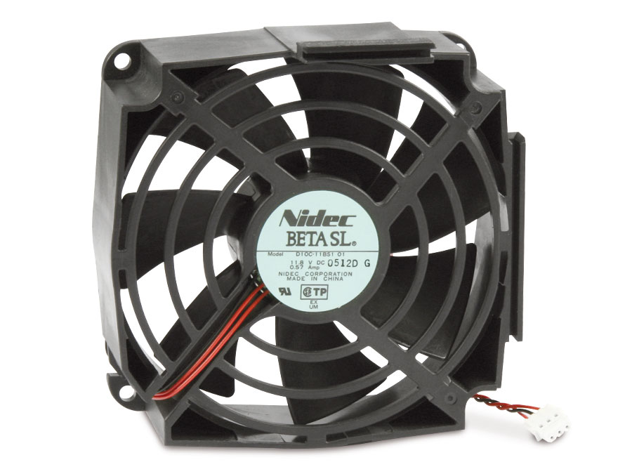

Ich habe kürzlich einen günstigen Lüfter gekauft, den man auch an 5 V
betreiben kann, weil ich damit beim nächsten PC die 5 V Standby-Spannung
belasten möchte, damit diese Spannung nach dem Abschalten nicht lange
erhalten bleibt. Es handelt sich um den Axiallüfter NIDEC D10C-11BS1 (
http://www.pollin.de/shop/dt/MjE3OTc2OTk-/Bauelemente_Bauteile/Luefter/DC_Luefter/Axialluefter_NIDEC_D10C_11BS1.html
Nun ist mir aber erst als ich den anschließen möchte aufgefallen das die
Belegung vom Stecker fehlt! Die schwarze Ader in der Mitte gehört wohl
an GND, aber was ist mit den anderen beiden roten Adern?
Zu dem Lüfter finde ich kein Datenblatt und auch bei anderen Händlern
steht nichts zur Anschlußbelegung.

Mache mal einen Diodentest und wenn nirgendwo eine Diode in
Durchlassrichtung einfach mal 5V mit kleinem Vorwiderstand antasten.
Ggf. Strombegrenzung und Spannung langsam erhöhen.

Ok, ich habe mal bei beiden Adern den Widerstand nach Masse gemessen und
auch die umgekehrte Richtung. In allen 4 Fällen zeigte sich 1,78 kOhm
und der Widerstand zwischen beiden roten Adern ist Null.
Damit ist klar das es effektiv nur zwei Adern gibt.
Übrigens liegt die Stromaufnahme bei 5,0 V bei 0,1 A, d. h. 0,5 Watt,
und der Lüfter ist dabei ziemlich leise.

#4581693
Wirst du auch nicht finden.
Die Grösse D10C = 97mm x 32mm war 2005 keine Katalogware und ist es auch
heute nicht.
Ebenso wie die Betriebsspannung 11 (Volt)
Das B bedeutet spezielle Befestigungslöcher, und somit wird es sich wohl
um einen kundenspezifischen Lüfter handeln.
