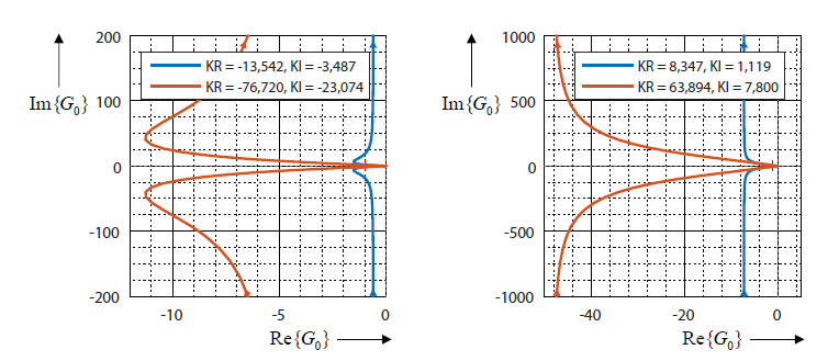

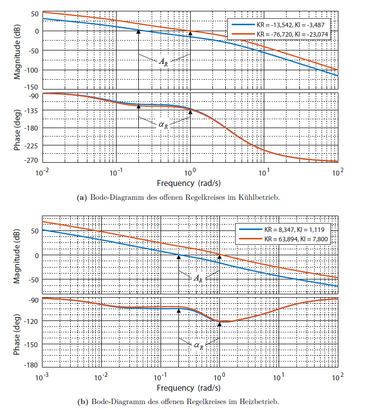

Und zwar geht es um die Bode-Diagramme im Anhang (bitte die
eingetragenen Phasen- und Amplitudenreserven ignorieren, sie sind
falsch). Diese gehören zu zwei Temperaturreglern und stellen den
Frequenzgang der offenen Regelkreise dar (jeweils für zwei Sätze von
Reglerparametern). Die gleichen Frequenzgänge sind auch im
Nyquist-Diagramm zu sehen.
Nun habe ich folgendes Verständnisproblem: Ganz offensichtlich sind die
geschlossenen Regelkreise stabil, wenn man das vereinfachte
Nyquistkriterium auf den Nyquist-Plot anwendet (der Punkt -1 liegt links
der in Richtung wachsender Frequenzen durchlaufenen Ortskurven).
Allerdings frage ich mich nun, wieso die Amplitudenreserven im Falle von
Bode-Diagramm (a) negativ sind und im Bode-Diagramm (b) gar keine
Amplitudenreserve abgelesen werden kann (kein Schnittpunkt mit der
-180°-Linie vorhanden).
Hat jemand zufällig eine Idee, warum das so ist? Die Plots wurden mit
dem Linear Analysis Tool in Matlab erstellt, deshalb schließe ich einen
Fehler bei der Diagrammerstellung aus.
Viele Dank schonmal und noch einen schönen Abend!
Grüße
Lukas

Zu a) Weil das System durch die negativen Koeffitieten KI eine
Phasenumkehr bekommen hat. Das System müsste ab KR<=-180(omega) stabil
sein.
Zu b) Das System kann bei diesen Frequenzgang nicht instabil werden. Du
kannst jedes KR wählen.
Note: Regelstrecke meint den Regler und z.B. dein Wasserbecken mit
Heizwendel. Der Regler ist also mit drin. Kann sein, dass das falsch
ist. Grad keine Ahnung.

Du kannst eine Phasen- oder eine Amplitudenreserve ablesen. Entscheident
ist folgendes:
Dort, wo die Phasenkennlinie auf -180° absackt, dort muss dein Betrag
schon unter 0dB gefallen sein. Sonst ist das System instabil.
Hintergrund:
Stell dir einen Standardregelkreis vor, in dem die Führungsgröße 0 ist.
Wir betrachten die Eigendynamik von deinem System. Nur die Pole der
Ü-Funktion. Das System wurde mit einem Testsignal angeregt, die
Führungsgröße wurde 0 und wir schauen jetzt, wie das System abklingt.
1. Frequenzanteile, deren Phase noch nicht um -180° abgesenkt wird, wenn
sie die Strecke durchlaufen, sind im System gegengekoppelt.
Verantwortlich dafür ist das Minus am Vergleicher. Der Rechnet
Führung-Istgröße=0-Istgröße=-Istgröße
Du ballerst einen Sinusberg in deine Strecke, der Berg kommt mehr oder
weniger aus deiner Strecke raus, der Vergleicher rechnet
Sinusberg-verschobenerSinusberg=NichtGanzSoGroßerSinusberg.
Durch die Gegenkopplung werden diese Frequenzanteile abklingen und
spucken dir nicht in deine Stabilität rein.
2. Frequenzanteile, deren Phase um -180° abgesenkt werden, oder
vielleicht sogar noch übler, kommen in die Mitkopplung statt in die
Gegenkopplung. Der Vergleicher haut einen Berg rein, die Strecke macht
ein Tal draus (Phasenverschiebung um -180° = Vorzeichenkipper), der
Vergleicher rechnet Sinusberg-Sinustal=2Sinusberg. Irgend jemand anderes
muss also diese Frequenzanteile dämpfen. Wenn die Strecke diese Anteile
mit -xdB dämpft, wird sie diese Anteile auch dämpfen, die Gegenkopplung
ist dafür nicht mehr unbedingt nötig, die Phasendrehung ist also
scheißgleich.
Wenn die Strecke aber diese Anteile noch nicht im Betrag dämpft, sondern
noch verstärkt, ist die Kacke am dampfen. Deine Strecke dämpft die
Anteile nicht, deine eigentliche Gegenkopplung auch nicht. Keiner dämpft
irgendwas. Alles eskaliert hart.

Ich danke euch beiden vielmals für die schnellen Antworten! An die
Phasenumkehr hatte ich gar nicht gedacht, ist aber natürlich genau wie
die unendlich große Amplitudenreserve im Falle von Diagramm b) eine
plausible Erklärung für das Verhalten des Systems.
