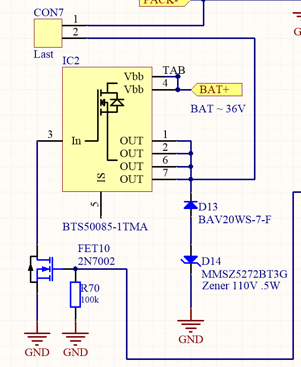

ich suche aktuell passende Freilaufdioden für meinen BTS50085.
Der BTS schaltet eine Batterie mit 36V und parallel zur Batterie
befinden sich auch 2x 2200µF Elkos.
Alles also ziemlich kapazitiv...
Meine Wahl fiel auf eine Kombination aus Zener und Standard Diode.
Nun die Frage... ist meine Auswahl ok oder zu unterdimensioniert?
Datenblatt der Diode: http://www.mouser.com/ds/2/115/ds30119-83958.pdf
Datenblatt der Zener:
http://www.mouser.com/ds/2/308/MMSZ5221BT1-D-85810.pdf
Ist die Zener Diode zu hoch angesetzt? Ich hatte mal gehört man soll die
absichtlich etwas höher wählen.
Vielleicht gibt es hier jemanden der schon etwas mehr Erfahrung damit
hat ;-)
Danke!
Bernhard

von Achim S. (Gast)
wahrscheinlich ist eher das Problem, dass niemand weiß, was eine
Freilaufdiode bei einer kapazitiven Last soll. Oder bezog sich
nicht auf die Last sondern auf die Versorgung des BTS? In dem Fall wäre
es interessant, wie die Last aussieht (denn von der und von der
Schalthäufigkeit hängt ab, ob deine Freilaufanordnung passt).
ja: bei 110V wird die niemals leiten. Denn der BTS clampt den Ausgang
bei ~60V zwischen Vin und Vout (S. 8 im Datenblatt). Wenn Vout in deiner
Schaltung also unter -36V sinken sollte, liefert der BTS wieder Strom
nach. Eine sinnvolle "Freilauf"anordnung müsste einen geringeren
Spannungsabfall machen.
von Borsty B. (mantabernd)
Uups das ist in der Tat falsch formuliert...
Der BTS hängt natürlich zwischen der Batterie und einer Schaltung auf
der sich 2x 2200µF Kondensatoren befinden.
Die Schaltung wird normalerweise mit 36V betrieben, kann aber auch mal
mit 48V betrieben werden.
Beim Abschalten der Last muss eben sichergestellt sein dass die 36 bzw.
48V aus den Kondensatoren den BTS bzw. die Steuerlogik des BTS nicht
zerstören.
Häufig wird nicht geschaltet, es geht hierbei um ein normales On/off.
Wobei natürlich durchaus vorkommen kann, dass man kurz hintereinander
an- und ausschaltet.
Meine Schaltung bezieht sich auf Version a von Seite 9 des Datenblattes.
Welchen Wert nimm ich denn hierbei für die Z-Diode? Weniger als 36V?
Oder eine zwischen 36 und 48V?
Reicht die Dimensionierung der Dioden oder brauch ich größere?
Danke!
von Achim S. (Gast)
> zerstören.
Wenn du den BTS ausschaltest, musst du dir erst mal keine Sorgen machen:
dass an seinen Ausgängen aufgeladene Kondensatoren hängen ist ihm egal.
Wenn du die Batterie abklemmst passiert erst mal auch nichts: die
aufgeladenen Kaps speißen dann über die Substratdiode des BTS die
Eingangsseite.
Ich sehe also erst mal keinen Grund für irgendwelche Freilaufdioden.
Interessant wird in der Konstellation eher das Einschalten als das
Ausschalten: 4,4mF auf 48V aufzuladen dissipiert 5J im BTS. Das hält er
nur aus, wenn er den Ladestrom mit seiner thermischen Schutzschaltung
limitiert und das Aufladen über einen langen Zeitbereich streckt. Wenn
du Glück hast macht er das. Wenn du Pech hast macht er das zwischendurch
auch mal nicht und er brennt einfach durch. Aber selbst wenn er es
mitmacht treibst du ihn bei jedem Einschalten an sein thermisches Limit.
Außerdem stellt der entladene Kondensator am Ausgang für den BTS
zunächst mal einen Kurzschluss dar. Bei 4,4mF am Ausgang dürfte die
Kurschlusserkennung anspringen und ihn dauerhaft ausschalten (wenn ich
grade richtig gerechnet habe).
die gilt für induktive Lasten: die hast du nicht.

von Julia H. (Gast)
1. Nie nie nie Kondensatoren schalten!
2. Warum Z-Diode? Eine einfache Diode reicht auch! Oder?
3. Du hast immer Induktivitäten im Kreis, also immer eine Flyback Diode
einbauen.

von Achim S. (Gast)
Borsty B. schrieb:
> Ist meine Diode
> (http://www.mouser.com/ds/2/115/ds30119-83958.pdf) dafür denn
> ausreichend dimensioniert oder soll ich eine Größere nehmen?
Lass die Freilaufdiode einfach weg. Der BTS50085 ist dafür gebaut,
Lasten zu schalten (insbesondere auch induktive). Bei großen
Induktivitäten und Strömen muss man sich ggf. Gedanken über die
dissipierte Energie machen. Aber wenn es nur um die parasitäre
Induktivität der Verkabelung deiner Schaltungsversorgung geht, dann ist
das weit weit weg von dem, was für den BTS gefährlich werden könnte.
Dein Problem bei deiner Schaltung (soweit du sie bisher beschrieben
hast) ist allein der kapazitive Einschaltstrom.

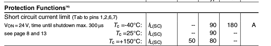

von Achim S. (Gast)
Borsty B. schrieb:
> Also den BTS immer nur für wenige Millisekunden durchzuschalten und dann
> wieder ruhen lassen
"wenige ms" klingt nach kurzen Zeiten, aber die Short Circuit Detection
wird (hoffentlich) schon erheblich viel schneller anspringen. Denn
ansonsten würde der BTS wohl auf seinen Kurzschlussstrom hochgehen
(~90A). Damit sind rechnerisch die 4,4mF schon in 2,3ms auf 48V
aufgeladen. Der BTS ist nach den 2,3ms aber leider auch schon tot.
Was hängt denn "hinter" den Kondensatoren? Wieviel dauerhaften
Stromfluss benötigst du? Kannst du dir ggf. einen Längswiderstand zu
Strombegrenzung leisten? Der Widerstand müsste "nicht groß" sein (nur
halt deutlich größer als die ~10mOhm des BTS). Und es müsste ein
Leistungswiderstand sein, der mit der Pulsbelastung klarkommt.
von Klaus (Gast)
Man kann sich auch einfach auf das Datenblatt verlassen, siehe oben
MfG Klaus
von Achim S. (Gast)
ja: und damit kann man entweder die Last des TO nicht schalten, oder man
bringt den BTS zum Durchglühen. Denn 5J sind leider ungefähr das
fünffache dessen, was der BTS aushält.
Mit externen 500mOhm allerdings sollte das Aufladen der 4,4mF auf 48V
klappen (und der Widerstand muss den Großteil der 5J schlucken).
von Klaus (Gast)
Was dir nicht gelingt, da der BTS den Strom einfach begrenzt. Er glüht
selbst bei Kurzschluß nicht. Und natürlich kann er die Last schalten, ob
die Last (die ja auch ein Short Circuit, Aka Kurzschluß sein kann) mit
dem Strom zufrieden ist, ist eine andere Sache.
Es gibt nur zwei Dinge, die einen BTS kaputt kriegen: eine Flex oder
Überspannung. BTDT
MfG Klaus

von Achim S. (Gast)
der BTS hat kein Problem mit der Stromstärke - die begrenzt er auf ~90A.
Bei einer kapazitiven Last hat er aber dann ein Problem mit der
Pulsenergie: wenn der BTS den Ladestrom begrenzt, dann fällt zu Beginn
die volle Spannung an ihm ab (und er sieht kurzzeitig die Kleinigkeit
von mehreren kW Verlustleistung).
Beim Aufladen der 4,4mF auf 48V speichert der Kondensator 5J. Die
identische Energie wird im "Strombegrenzungswiderstand" (also dem BTS)
umgesetzt. 5J hält der BTS nicht aus, bereits ein Puls von 1,2J bringt
den BTS auf seine Grenztemperatur, was darüber ist killt ihn.
Die weiteren Schutzmechanismen des BTS werden sehr wahrscheinlich dafür
sorgen, dass er nicht gleich die Grätsche macht. Zu Beginn wird die
Kurzschlusserkennung dafür sorgen, dass der BTS sich ständig wieder
abschaltet. Wird er über die Ansteuerung neu aktiviert, dann geht er
irgendwann in die Übertemperaturbegrenzung. Das wurde alles schon oben
beschrieben: wenn die Kondensatoren damit tatsächlich geladen werden,
dann geht der BTS bei jedem Anschaltvorgang an sein thermisches Limit -
ich würde ein Gerät so nicht auslegen wollen.
Außerdem wird nicht jedes Gerät mögen, dass beim Einschalten der
Versorgung in vielen Einzelschritten von 0 auf 48V hochgefahren wird
(über einen Zeitraum, der dann wahrscheinlich im s-Bereich liegt).
Ein externer Widerstand übernimmt diese Pulsenergie, so dass der BTS
einfach durchschalten kann. Ob dieser externe Widerstand als
Leistungswiderstand vorliegt oder als Verkabelungswiderstand oder als
ESR des Kondensators ist dem BTS egal. Allerdings ist dann darauf zu
achten, dass der externe Widerstand mit der disspierten Energie
klarkommt.
Achim S. schrieb:
> was die sinnvollste Lösung ist hängt von den genauen Randbedingungen ab
> (deshalb auch die Frage an Bernahrd, was denn sein Gerät nach dem
> Einschaltpuls so verbraucht).
Dort hängt eine Class-D Audio Endstufe mit 2x250W dran, direkt nach dem
Einschalten bleibt dieser erstmal im Reset, verbraucht also erstmals
keinen nennenswerten Strom.
Während der Resetphase kann ich auch die C's getacktet laden.
Der danach benötigte Strom hängt natürlich vom Verbrauch der Endstufe
ab.
