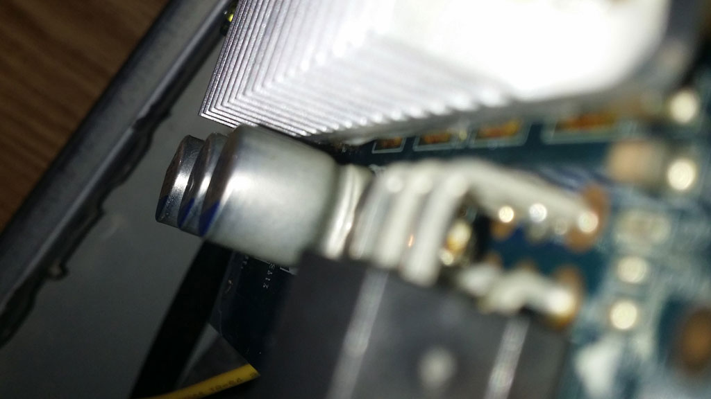

ich habe auf einer Grafikkarte (nVidia GT-9800 G92) einen "dicken"
Kondensator, den ich gerne ersetzen würde. Es ist ein 'FZ92 1000 16V'
und sitzt nahe des Spannungswandlers.
Bild:
http://www.amazon.de/BQLZR-Aluminium-Computer-Motherboard-Elektrolytkondensatoren/dp/B00SF8DWKO
Scheinbar ist er nicht so leicht zu bekommen. Ich finde nur Händler im
Ausland. Kann mir jemand einen Ersatzkondensator mit gleichen
Charakteristika nennen, der leichter zu beschaffen ist?

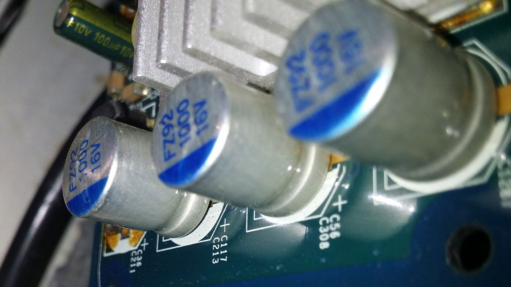

Hallo Stefan,
sind zwar keine Werte angegeben aber so etwas sollte ganz gut sein:
10000h bei 105Grad, 38mR, Markenhersteller:
http://www.mouser.de/ProductDetail/United-Chemi-Con/EKZN160ELL102MJ16S/?qs=sGAEpiMZZMukHu%252bjC5l7YSiBnmlFYDmTyaTYkXVf328%3d
Aber viel Spass beim Auslöten :)
Die Grafikkarte ist mit hoher Wahrscheinlichkeit eine Multilayer mit
GND-Plane, den Kondensator ruszubekommen erfordert ein hohes Maß an
Löterfahrung,  die Löcher freizubekommen noch mehr.
Wenn es daher nicht unbedingt nötig ist (also auf Verdacht) zu wechseln
würde ich als Hobbybastler davon Abstand nehmen. Die Chance die
Leiterplatte dauerhaft zu beschädigen (auch bei einer Alternativmethode
z.B. Elko rausschneiden) ist groß.

Manchmal schreibt ihr alle einen Blödsinn zusammen...
Der Austausch ist mit etwas Löterfahrung kein Problem. Ich hab das
tausendfach mit Elkos auf diversen Computer-Komponenten durch. Meistens
Mainboards und Netzteile, habe noch keines beim Elko-Tausch geschrottet.
Nimm einen beliebigen mechanisch passenden Low-ESR-Elko mit 105 Grad
Spezifikation, der die 1000µF und 16V hat. Können auch 1200 oder 1500µF
sein, 800µF würden auch noch gehen aber nach unten abweichen ist bei
sowas immer nicht so schön.

Gast #4582800
Wo ich das hier lese stellt sich mir die Frage, warum man das macht?
Nach dem was da als Bezeichnung angegeben wurde ist, ergibt sich kein
Sinn einen Austausch vorzunehmen.
Der Kondensator ist ein Aluminium-Polymer-Elko.
Mal nachdenken...
Das Auslaufargument... klappt nicht, weil das Elektrolyt fest ist
(Kunststoff eben)
Das ESR-Argument...  geht noch ein bisschen besser, aber auch gleich ins
Geld
Ripplestromargument...   bei gleicher Baugröße und Werten immer deutlich
besser als Standartelektrolytkondensatoren.
Dann noch die Temperatur...  durch Eigenerwärmung und von außen kann die
Lebensdauer beeinflussen. Wenn ich mal so von meinem Rechner ausgehe,
wird da nix so heiß das ein 105°C Kondensator das nicht verträgt.
Ich bin auch der Meinung das sich ein Austausch nicht lohnt, das Risiko
die Leiterplatte zu beschädigen wäre mir viel zu hoch.
Auch an der Vorschlag was aus der Grabbelkiste von irgendeinem Händler
mit unklaren Eigenschaften zu nehmen ist albern. Noch schlimmer ist die
Quelle "altes Mainboard" oder "Schrott". Kann nur schlechter werden.
Momo
OP #4583032
Spricht irgendwas dagegen "minderwertigere" Elkos mit gleichen Werten
(Kapazität, Spannung) parallel dran zu löten? Vielleicht habe ich noch
ein altes Board o.ä. hier rum fliegen. Bei meiner Soundkarte (Audigy2ZS)
habe ich das auch gemacht. Hatte sporadisch Peaks im Ausgang erzeugt und
da war noch nichts verbeult.
Der Elko steht auch höher. Wahrscheinlich ist er unten auch expandiert.
(Firma: Funkenflug Industries) #4583077
Joo, der Elko ist Schrott. Der macht ja auch oben dicke Backen.
Nee, nichts extra dranlöten, Beinchen so kurz wie möglich halten.
Was ist mit dem leer gelassenen Platz links von dem dicken Elko? Liegt
der mit den restlichen parallel? Wenn ja könntest Du den zusätzlich
bestücken, senkt den Stromripple aller parallelen Kondensatoren.
Aber ob es sich bei dieser Grafikkarte so richtig lohnt? Die taugt
doch bestenfalls für den Multimedia-Filmabspiel-PC.
