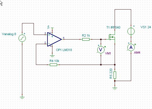

ich habe eine Stromsenke aufgebaut (s. Anhang), die durch eine
Eingangsspannung 10V eingestellt werden kann. Ausgangsseitig steuere ich
(dargestellt durch die Quelle VS1) damit einen eingeprägten Strom bis zu
40mA. Das funktioniert soweit ganz gut. Von diesen Senken habe ich
mehrere, die jeweils in eine Messschleife eingebunden werden, um
Softwaretests machen zu können (bsp. 3mA Drahtbruch, 10mA irgendwas,
30mA Kurzschluss...).
Leider habe ich nun aber das Problem, das die beiden Massen (von der
analogen Spannungsquelle Vanalog und unterhalb R5) nicht miteinander
verbunden sein dürfen.
Kann ich mit dem IL300 eine derartige galvanische Trennung vornehmen?
Danke.
Gruß,
Bobby

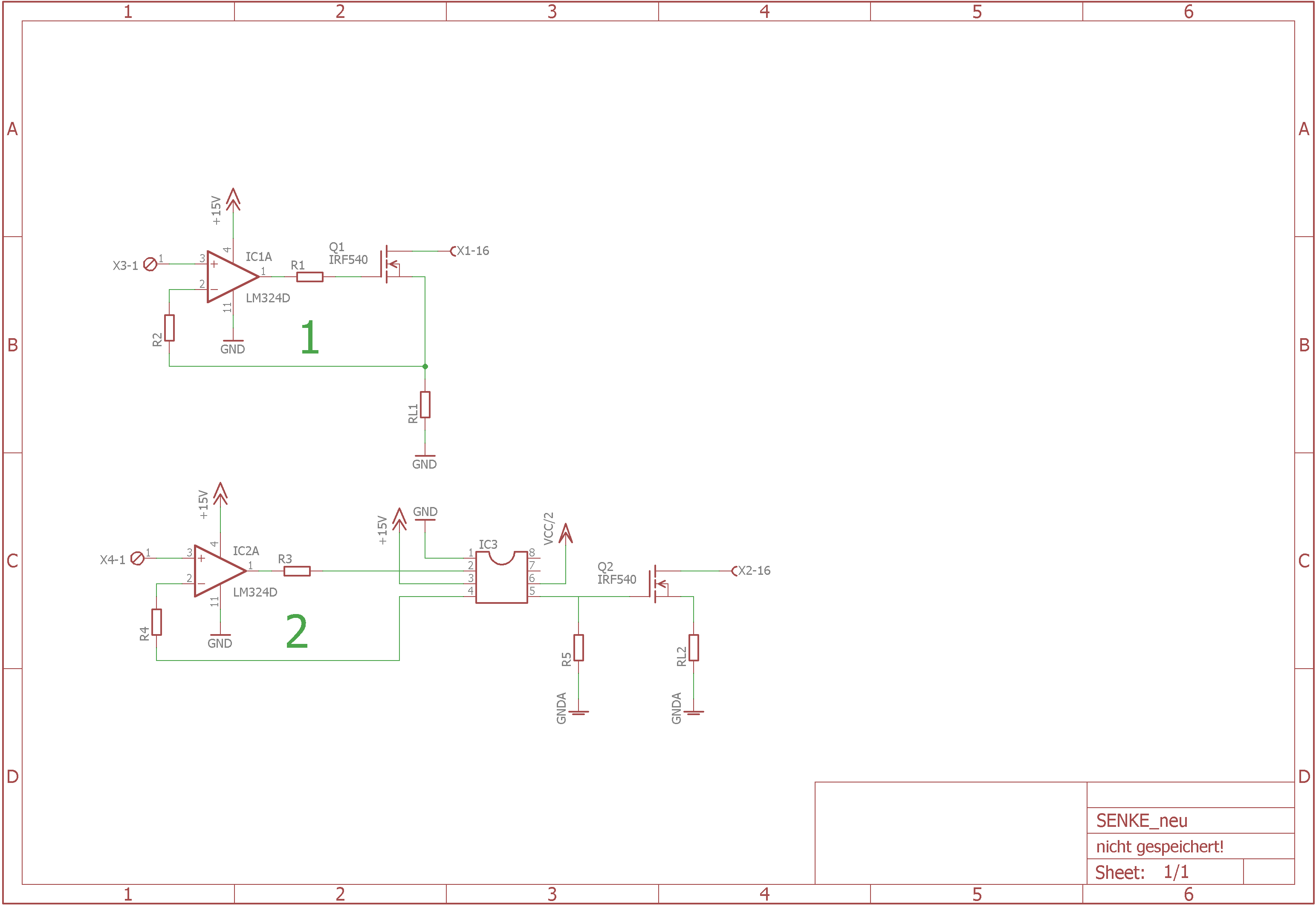

von B-Tester (Gast)
anbei seht Ihr nun die beiden Schaltungen im Vergleich.
Schaltung 2 ist die mit den galvanisch getrennten Massen.
Leider funktioniert es noch nicht. Hat jemand eine Idee, woran es liegen
könnte?
von Uwe B. (uwe_beis)
Es liegt daran, dass ein paar sinnlos zusammen gelötete Bauteile selten
eine sinnvolle Funktion ergeben. Du hast die Schaltung nicht verstanden,
offensichtlich weder die Version 1 und erst recht nicht die Version 2.
Schau dir die Schaltung auf Seite 1 des Datenblattes an. Auf beiden
Seiten wird ein Operationsverstärker (samt Stromversorgung!) benötigt.
Versuche herauszufinden, warum, und wie das in deine Situation mit der
Konstantstromquelle zu übertragen ist.
von Falk B. (falk)
@B-Tester (Gast)
Ohne Bauteilwerte ist die recht sinnlos.
>könnte?
Du hast mehrere grundlegende Dinge nicht verstanden.
1.) Der IL300 wird mit der im Link genannten Schaltung verwendet, um
eine SPANNUNG galvanisch zu trennen. Eine direkte Trennung eines Strom
ist mit der Schaltung so nicht möglich.
2.) Der OPV für den Stromregler muss auf die Seite des MOSFETs, direkt
an den MOSFET.
3.) Beim OPV fehlt der Rückkopplungskondensator.
Was solltest du tun?
1.) Schaltung mit IL300 EXAKT so aufbauen
Beitrag "Re: IL300: Dimensionierung der Teile"
2.) Dahinter die Schaltung mit dem OPV + MOSFET als Stromquelle
schalten.
https://www.mikrocontroller.net/articles/Konstantstromquelle#Konstantstromquelle_mit_Operationsverst.C3.A4rker_und_Transistor
Denk dran, daß du 2 getrennte OPVs brauchst, wenn die galvanische
Trennung funktionieren soll ;-)
Den OPV auf der rechten Seite der IL300 Schaltung kann man direkt als
OPV für die Stromquelle nutzen, man braucht nicht in Summe 3 OPVs.

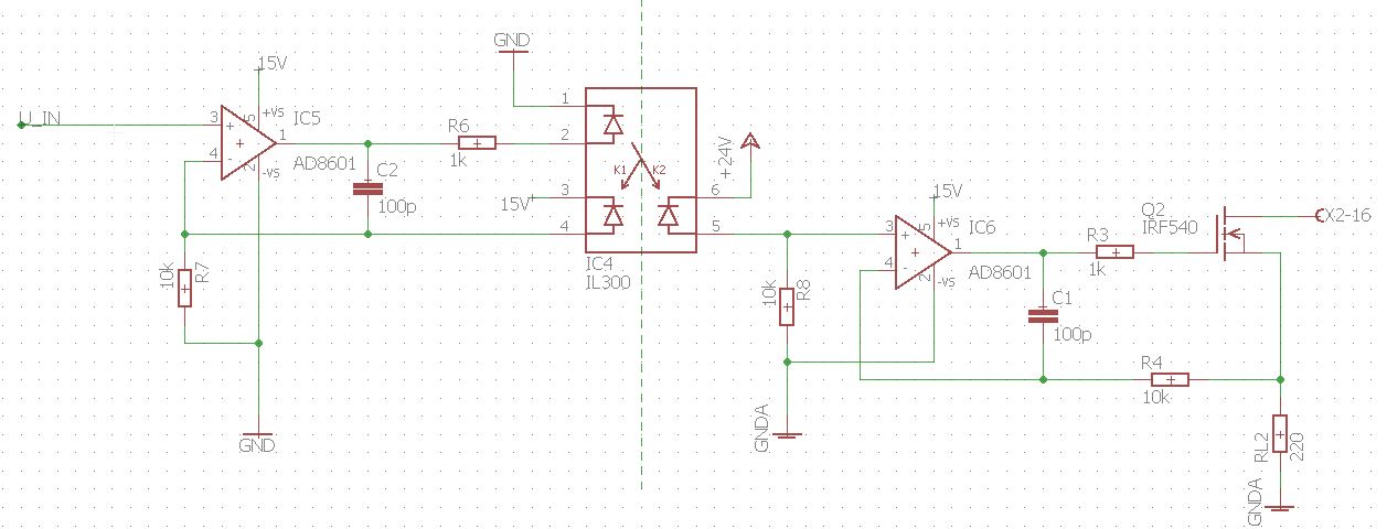

von B-Tester (Gast)
Hallo Falk,
ich bitte um Entschuldigung für die verspätete Antwort, durch meinen
Urlaub bedingt :).
Ich habe den letzten Stand der Schaltung einmal angehängt.
Deine Ausführungen vom letzten Mal sind mir klar.

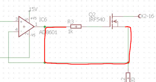

Die Schaltung will leider immer noch nicht so ganz, wie ich das möchte -
sprich, sie senkt den Strom in der dahintergeschalteten Schleife
(zwischen X2-16 und GNDA) nicht.
Die alles entscheidende Frage für mich dazu:
Müssen die Versorgungsspannungen der OPs galvanisch getrennt sein? Oder
ist den OPs das bzgl. der zu erzielenden galv. Trennung "egal" und ich
brauche nur einen Kanal meines Netzgerätes zu verwenden?
Oder ist es wirklich so, wie ich vermute, dass meine gestrichelte Linie
wirklich alles voneinander trennt?
Vielen Dank schon einmal vorab für Deine Hilfe.
von Peter D. (peda)
Verständlich bei 0V Gatespannung am Q2 (Kurzschluß).

von B-Tester (Gast)
Irgendwie stehe ich auf dem Schlauch. Habe ich ein R vergessen? Ich sehe
es gerade nicht.
von Peter D. (peda)
von Falk B. (falk)
@B-Tester (Gast)
Logisch, es fehlt der Widerstand zwischen dem Shunt und dem OPV und der
Rückkoppelkondensator zur Frequenzgangkompensation. Ein Kurzschluß ist
kein adäquater Ersatz ;-)
https://www.mikrocontroller.net/articles/Datei:Ksq_opv.png

von B-Tester (Gast)
Das sehe ich ein :).
Also, dann hätten wir die Schaltung im Anhang
von Falk B. (falk)
@ B-Tester (Gast)
Fast vollständig. Es fehlt noch ein 10K Poti in Reihe zu R8, um die
Übertragungsfunktion kalibrieren zu können.

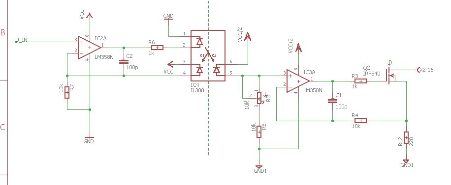

von B-Tester (Gast)
anbei die letzte Version der Schaltung.
Ich habe zwei OPs des Typs LM358 verwendet. Die Spannung VCC wird von
einem Labornetzgerät generiert, die VCC/2 via DC/DC-Wandler (VCC=12V,
VCC/2=15V).
Offenbar habe ich aber noch nicht den/die richtigen Arbeitspunkte
eingestellt. Die Spannungen VCC und U_In haben dieselbe Masse.
Ich kann zwar den eingeprägten Strom in der Schleife (X2-16 und GND1)
über U_IN steuern, aber nur bis ca. 25mA. Wenn ich die Spannung weiter
erhöhe, bleibt der Strom gleich.
An welchen Parametern muss ich noch drehen?
Danke und beste Grüße!

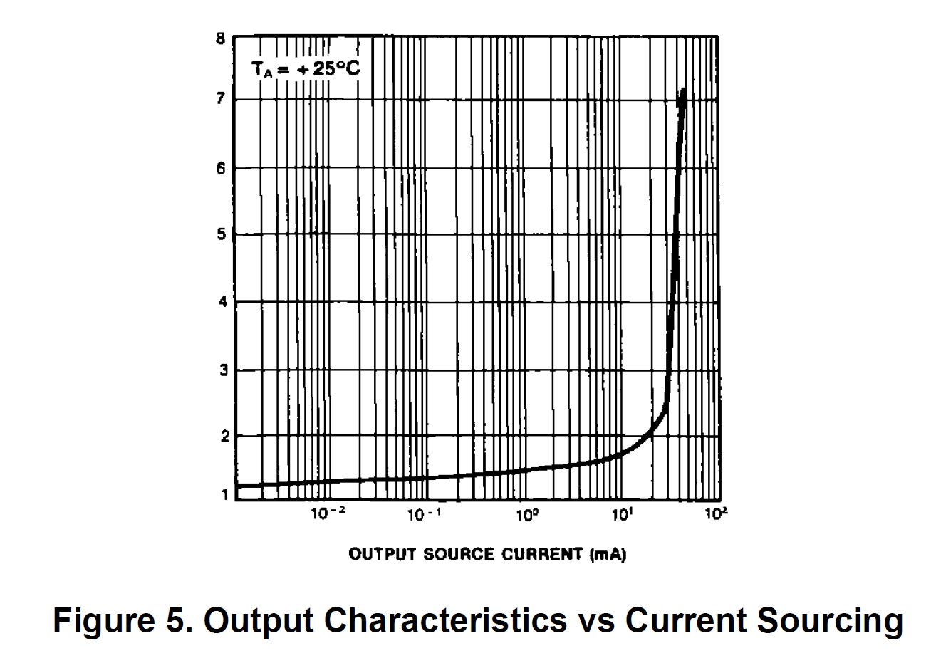

Sehr viel mehr kann auch nicht gehen, denn 25 mA an RL=220R ergibt 5,5 V
am Source des FETs. Dazu ca. 3,5 bis 4 V Gate-Source-Spannung -> 9 V am
Ausgang des Operationsverstärkers. Wenn der tatsächlich mit 15 V
versorgt wird, sollte er ca. 13 bis 14 V liefern können, also noch ca.
4,5 V mehr als für 25 mA benötigt. Damit kämst du auf ca. 45 mA maximal.
Also überprüfe die Spannungen: Bei 25 mA müssten es
5,5 V am Source
ca. 9 V am Gate und Op-Amp-Ausgang
15 V an der Op-Amp-Versorgung sein.
Außerdem darf der Ausgang von IC2A nicht an den oberen Anschlag von ca.
2 V unter VCC kommen.
>VCC/2=15V).
OK.
Zuerst prüfst du mal die Übertragung der Steuerspannung. Sprich, die
Spannung an Uin muss gleich der Spannung am OPV-Eingang Pin3 sein. Aber
bei der Messung die getrennten Massen beachten! Uin gegen GND messen,
die Eingangsspannung am OPV gegen GND1. Mit R5 stellt man das so ein,
daß die Spannungen gleich sind.
Schon mal über die Arbeitsgeraden nachgedacht? 25mA durch RL2 sind
U = I * R = 25mA * 220 Ohm = 5,5V
Dazu die Gate-Source Spannung von Q2, der braucht ca. 3-4V zum
Aufsteuern, macht in Summe ~9V.
Der LM358 kann bei 12V Vcc max. 10,5V ausgeben.
Ergo. RL2 muss kleiner werden, so 150 Ohm oder so.

Paßt eben nicht:
70µA * 20k / 220 R = 6mA
Und ob der LM358 überhaupt 10mA treiben kann, müßte man auch prüfen.
von B-Tester (Gast)
Danke, vor allem an Uwe und Falk!
Ich teste das und berichte.

>Paßt eben nicht:
Daß der Shunt RL2 mit 220 Ohm zu groß ist, wurde ja schon mehrfach
gesagt.
Kann er problemlos, er geht erst so bei 30mA in die Strombegrenzung.
von Peter D. (peda)
Aber nicht bei 12V und 1k LED-Vorwiderstand. Den sollte man daher auch
noch verringern.
Die 70µA sind auch nur typisch angegeben, es können also noch weniger
sein.

So, jetzt sehe ich klarer, aber die Übertragungskennlinie ist sehr
"dürftig".
Bis 1V ist es auf beiden Seiten recht linear, bei ca. U_IN=1,3V beträgt
die Eingangsspannung am OP2 2,1V. Diese behält er, auch bei Erhöhung von
U_IN, konstant bei :(.
Ich habe auch schon versucht, die Widerstände anzupassen, z.B. R7 und R8
auf 22k erhöht usw. - leider kein Erfolg!
von Peter D. (peda)
Miß dochmal die Spannung am Ausgang des IC2A. Wenn die am Anschlag ist,
dann geht eben nicht höher.
Probier mal:
R6 = 390R
R7, R8 = 47k
von B-Tester (Gast)
> Probier mal:
> R6 = 390R
> R7, R8 = 47k
Es läuft :). Ich habe den Trimmer noch durch einen 20k ersetzt und kann
nun den Bereich sehr schön einstellen.
Falls noch etwas auftauchen sollte, melde ich mich wieder..
Vielen Dank für die wirklich sehr kompetente Hilfe :)!!!!
