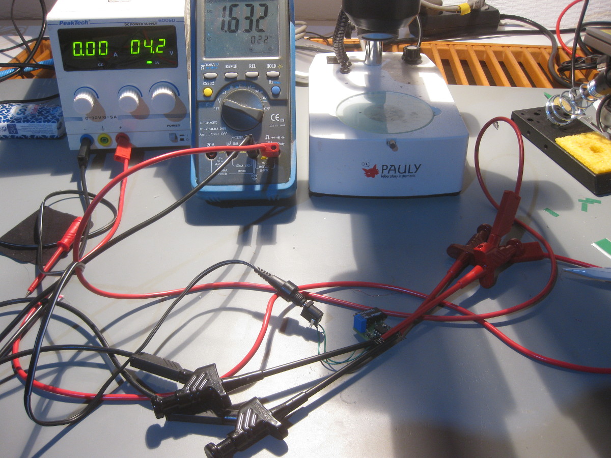

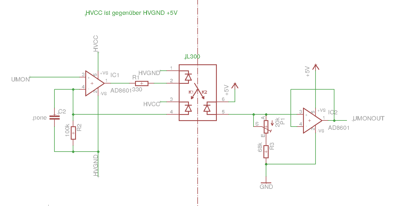

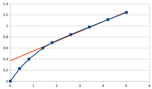

Hallo zusammen, habe eine Schaltung mit einem IL300 aufgebaut, um ein Analogsignal potentialfrei übermitteln zu können. Die Schaltung funktioniert im Prinzip, nur war ich von einer 1:1 Übertragung ausgegangen. Nun stelle ich fest, dass wenn ich zwischen 0-5V an UMON variiere (zwischen UMon und HVGND) ich maximal 2.5V an UMONOUT (zwischen UMONOUT und GND) herausbekomme. Ich vermute, es liegt an der Dimensionierung der Widerstände R1, R2 und R3. Oder sind meine Opamps einfach zu billig (AD8601)?? Was meint ihr? Gruß und Danke Schorsch
@ Georg T. (microschorsch) >habe eine Schaltung mit einem IL300 aufgebaut, um ein Analogsignal >potentialfrei übermitteln zu können. Ist das die Standardschaltung aus dem Datenblatt? >Übertragung ausgegangen. Nun stelle ich fest, dass wenn ich zwischen >0-5V an UMON variiere (zwischen UMon und HVGND) ich maximal 2.5V an >UMONOUT (zwischen UMONOUT und GND) herausbekomme. Hmm. >Ich vermute, es liegt an der Dimensionierung der Widerstände R1, R2 und >R3. Nö. An der Versorgung der OPVs sowie den OPVs. Die Schaltung funktioniert nur mit 0-5V Ein/Ausgangsspanung bei 5V Versorgrung für die OPVs, wenn diese am EIn- und Ausgang volständig Rail to Rail Fähig sind. Nimm mal eine Tranferkennlinie auf, Eingangssspannung zu Ausgangsspannung, dann siehst du das. >Oder sind meine Opamps einfach zu billig (AD8601)?? Klar! Das ist es! Kaufe OPVs, die MINDESTENS ein Keramikgehäuse und vergoldete Pins haben!

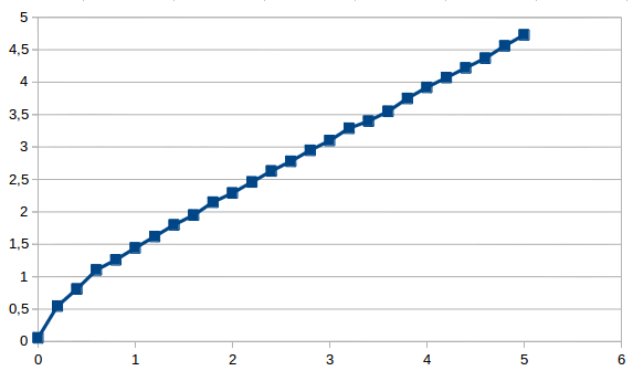

Hi, die Kennlinie habe ich eben aufgenommen. Im Datenblatt steht noch ein Spannungsteiler am Eingang, ich habe Schaltungen dieser Art, wie oben dargestellt aber häufig im Netz gefunden. Welchen OPAMP würdest Du nehmen? wäre schön, wenns ein SOT23-5 wäre... die Platine ist schon fertig Schorsch

Georg T. schrieb: > Die Schaltung funktioniert im Prinzip, nur war ich von einer 1:1 > Übertragung ausgegangen. Nun stelle ich fest, dass wenn ich zwischen > 0-5V an UMON variiere (zwischen UMon und HVGND) ich maximal 2.5V an > UMONOUT (zwischen UMONOUT und GND) herausbekomme. Wie soll auch die Photodiode an 5V zu einer Spannung an den Widerständen von 5V führen ? meiner Meinung nach ist der lineare Bereich des IL300 sogar viel kleiner, zwischen 5mA und 20mA. Die Schaltung geht also, erwarte aber kein lineares verhalten von 0V bis 5V sondern vielleicht von 2V bis 3V. C2 wäre sowieso falsch, käme vom Ausgang zum invertierenden Eingang. Geiler Satz im Datenblatt: IL300 www.vishay.com Vishay Semiconductors Rev. 1.8, 02-Jun-14 7 Document Number: 83622 The value of R5 depends upon the IL300 Transfer Gain (K3). K3 is targeted to be a unit gain device, however to minimize the part to part Transfer Gain variation, Infineon offers K3 graded into ± 5 % bins. Vishay ? Infineon ? Eh egal, alles dieselbe Sosse.
Hallo! R3 und P1 sind aber auch etwas zu klein, normalerweise sollten die zusammen ungefähr denselben Wert wie R2 haben, damit die beiden Photodioden ähnlich betrieben werden und bei derselben Beleuchtungsstärke denselben Fotostrom liefern. Allerdings sollte die Ausgangsspannung auch bei kurzgeschlossenem P2 bei 5 V Eingang ca. 3.4 Volt sein. Ist denn die Versorgungsspannung des Eingangs (HVCC-HVGND) ziemlich genau gleich der Versorgungsspannung des Ausgangsteils, also 5V, auch wenn der Strom durch die Leuchtdiode maximal ist ?

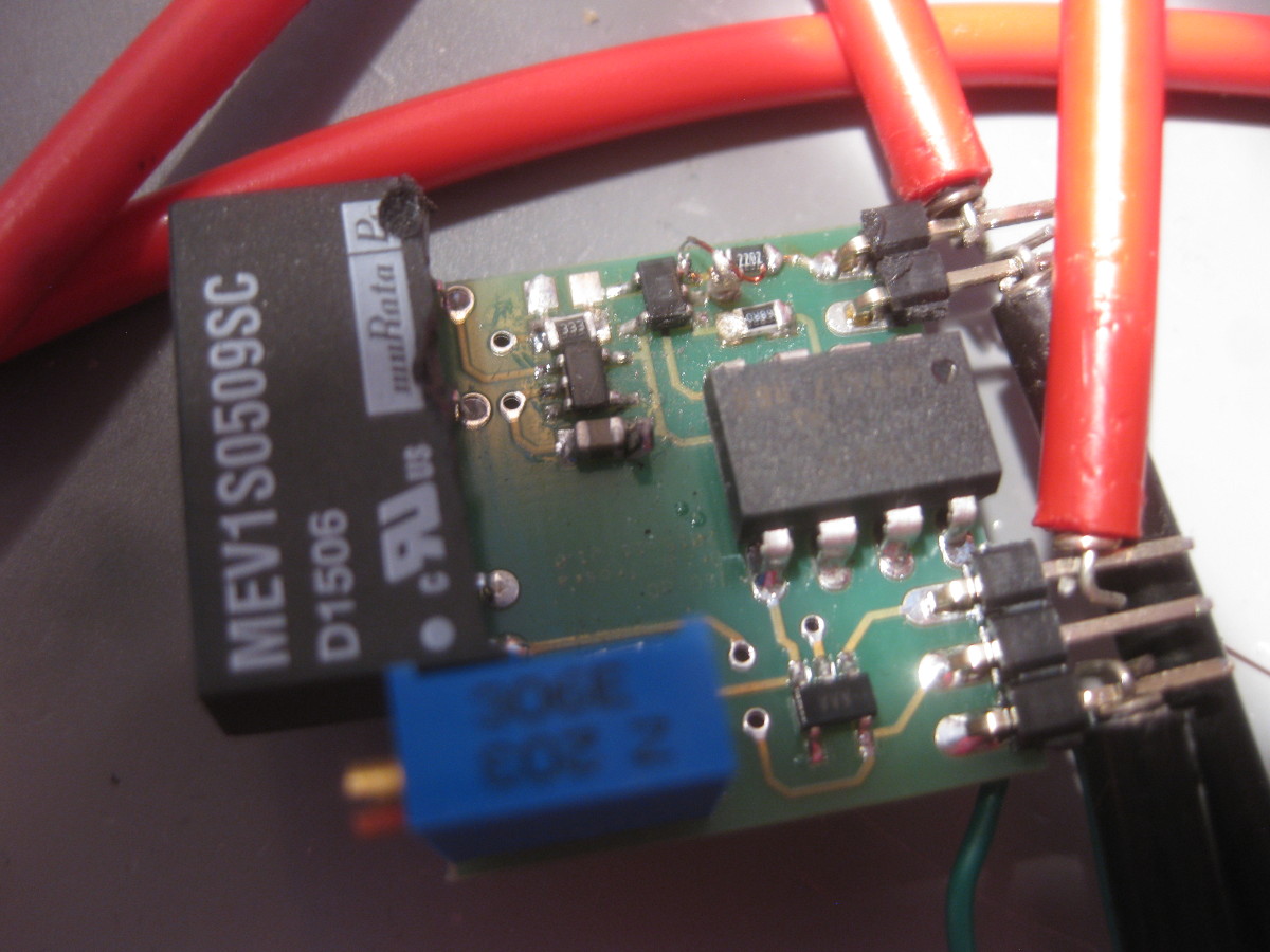

ich will mit der Schaltung den Strom in einem HV-Netzteil high-seitig
messen.
Die Spannungsversorgung erfolgt hier über einen DC/DC Wandler, auf der
Isolierten Seite habe ich einen Spannungsregler (LP2980) untergebracht.
Insofern ja 5V auf beiden seiten

Georg T. schrieb: > Sind es wirklich nur die billigen Opamps? Nein. Dein OP IC1 moechte ja durch die Schaltung bedingt das Potential an seinem (-) Eingang dem des (+) Einganges angleichen. Folglich muss die Fotodiode die ja an +5V liegt voll durchsteuern damit an deren Anode ebenfalls 5V anliegen. Das kann sie aber leider nicht. Hier helfen keine besseren OPs sondern nur entweder ein Spannungsteiler auf der Eingangsseite um das Signal auf +2.5 zu bekommen oder eine hoehere Versorgungspannung. Georg T. schrieb: > Diesen Satz von MaWin verstehe ich nicht >> Wie soll auch die Photodiode an 5V zu einer Spannung an den Widerständen > von 5V führen ? Genau das ist aber dein Problem, siehe oben.

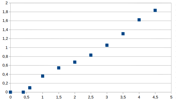

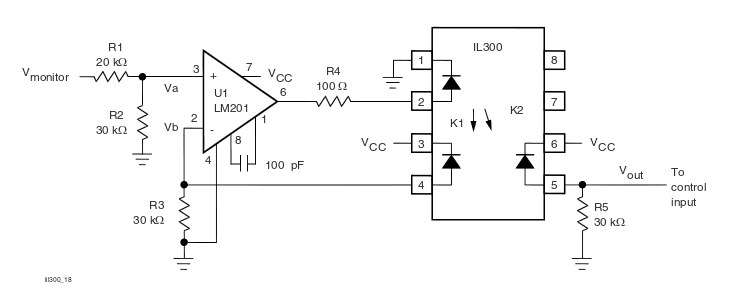

Hi, hab jetzt mal die Schaltung aus dem Datenblatt nachgebaut. Inklusive dem Spannungsteiler am Anfang. Natürlich kommt noch die übliche Opap Stufe dahinter. Ich habe 22k und 33k für den Spannungsteiler, und jeweils 33k nach GND. Den Diodenstrom begrenze ich mit 330Ohm auf 15mA Verhalten bleibt gleich. 5V rein, 1.8V raus. Außerdem diese große Stufe am Anfang. Ich glaube kaum, dass eine Erhöhung der Opamp-Versorgungsspannung die Stufe am Anfang reduziert. Das scheint, meiner Meinung nach ein Resultat einer miesen Offsetspannung der Opamaps zu sein Schorsch
Huhu, Hab jetzt mal 510kOhm zwischen '-' und HVCC gepackt, um den Offset zu korrigieren, und siehe da die Linie verschiebt sich. 510k waren offensichtlich zu viel, aber damit kriege ich die Gerade durch die Null. Schade, dass die Dinger nicht wirklich 1:1 übertragen, und schade, dass sie anscheinend deutlich schlechter sind, als es im Datenblatt steht. Da werd ich dann wohl doch auf einen Isolation Amplifier gehen Schorsch

Hallo Georg T., Die IL300 sind schon sehr linear und zuverlässig, ich hab bereits vor 20 Jahren mit den IL300 von Siemens gespielt, DC-Trennverstärker und Audio-Trennverstärker. Waren alle linear. Kurz gesagt, die IL300 sind linear, Deine Schaltung ja eher nicht. Dein Ansatz ist aber richtig. Der IC1 funktioniert als Spannungs-Strom-Wandler von 0..5Volt ==> 0..15 mA. Du nimmst aber damit die Unlinearität der LED voll in Deine Schaltung auf. Durch einen Offset am Eingang kommst Du in den linearen Teil. Dort kannst Du dann die 0..5Volt mit guter Linearität übertragen. Du brauchst einen Summierverstärker um die Übertragung mit ca. 10..15mA durchzuführen. Dann wird das ganze sehr linear. Kurz gesagt, nicht die absolute Übertragung ist linear, sondern der Koppelfaktor zwischen der LED und den Photodioden. Deinen Ausgangsverstärker IC2 solltest Du als Nichtinvertierenden OP schalten. Durch die Verstärkung hast Du dann den vollen Spannungshub des Eingangs. Ach ja, vergiss aber nicht den mitübertragenen Offset zu eliminieren. Den Kondensator an IC1 solltest Du auch zwischen Ausgang IC1 und Invertierenden Eingang schalten. Dann funktioniert der Tiefpass. Sonst werden höherfrequente Störüberlagerungen am Eingang z.B. Rauschen und höherfrequente Ripples vom Regler voll mitverstärkt. Ganz schlecht. Ich hab' gerade mal das Datenblatt von Vishay von April 2004 angeschaut. Dort ist in der Fig. 22 eine Darstellung von Schaltung mit Nicht-Invertierenden OP-Ausgängen dargestellt. Sehr nützlich. MfG kwe

Georg T. schrieb: > kennlinie.png > ... > die Kennlinie habe ich eben aufgenommen. Bist du ganz sicher, dass die Koeffizienten für den Fit so stimmen?
Hallo, habe gerade ein schönes Dokument über den IL300 gefunden: http://www.vishay.com/docs/83710/appn54.pdf hier steht schön beschrieben, dass man je nach Schaltung entweder 1-5V --> 4-20mA oder 0-5V --> 4-20mA !!! Ich hab das gleich mal ausprobiert und einfach am '-' Eingang des vorderen Opamps gemessen, während ich die Spannung verändere. Ja, das Ding ist linear, aber erst ab 1V !!! Für den Fall, dass ich wirklich meine high-Side Strommessung mit dem IL300 machen möchte, müsste ich also die andere Schaltungsvariante wählen. Selbst hier müsste ich aber noch das Offset rauskorrigieren. Schorsch
Forist schrieb: > Georg T. schrieb: >> kennlinie.png >> ... >> die Kennlinie habe ich eben aufgenommen. > > Bist du ganz sicher, dass die Koeffizienten für den Fit so stimmen? Die Koeffizienten kommen aus diesem Libre-Office-Kack. Die Anzahl der Nachkommas machen natürlich keinen Sinn Schorsch

Hallo Georg T., versuchs mal mit der AN50 von Vishay und auch im Datenblatt ist das Verfahren zur Dimensionierung eingehend beschrieben. Dort arbeiten die alle mit Offsetspannung, um einen Ruhestrom zu erzeugen. Was ich vorhin ganz vergessen hatte, war, das die Vishay bei den Beispielen für die erforderlichen Offsets i.d.R. Referenzspannungen verwenden. Positive oder negative, je nach Fallbeispiel. Die einfache Darstellung der Spannungsquellen als Eingangssignale sind da etwas irreführend. Die verstehen sich als Kombination aus Offsetspannung und Eingangssignal. Ich habe da aber noch eine Idee, da Du sagst, Du willst in einem HV-Netzteil den Strom isoliert messen. Ist das Wechselstrom oder Gleichstrom? Als Alternative könntest Du auch z.B. HCPL-7840 von AVAGO nehmen. Der hat auch sehr gute Linearität, die Eingangsseitige Beschaltung ist recht einfach zu realisieren. Es gibt da einige Anwendungsbeispiele und Application Infos, die einem sehr weiterhelfen. Kriegt man auch noch beim großen "C". Der Ausgang ist jedoch auch mit Offset behaftet. Die Versorgung mit DC-DC Wandler ist problemlos möglich. Mfg kwe

OMG!! Wie hast du denn die Bauteilnamen im Eagle verdreht? HEY!!! Die Namen sollten NAH am jeweiligen Bauteil sein, nicht an einem vollkommen anderen!!!
OMG die 2. C2 ist nicht bestückt! C1 schon! Hoffentlich der richtige Wert und Typ. Im Extremfall ist der Spannungsregler instabil (LDO) und schwingt. Also MESSEN!!! Mit dem Oszi!
sorry, da war ein Dreher drin. die 1muF am LDO sind natürlich drin. das C am Opamp habe ich weggelassen. Welche Namen sind verschoben? Die im Board? Um den Silk-Layer hab ich mich gar nicht gekümmert, bei sowenigen Bauteilen mache ich einen Bestückungsdruck Georg

Georg T. schrieb: > Die Koeffizienten kommen aus diesem Libre-Office-Kack. Die Anzahl der > Nachkommas machen natürlich keinen Sinn Wie so oft sitzt das Problem hier wohl zwischen Stuhl und Bildschirm. Mach mal einen Rechtsklick auf deine Gleichung und guck dir den ersten Menüpunkt im Kontextmenü an.

@ Georg T. (microschorsch) >die 1muF am LDO sind natürlich drin. NEIN! >das C am Opamp habe ich weggelassen. Das ist auch eher kontraproduktiv! >Welche Namen sind verschoben? Die im Board? JA! >Um den Silk-Layer hab ich >mich gar nicht gekümmert, bei sowenigen Bauteilen mache ich einen >Bestückungsdruck Darum geht es gar nicht! Sondern darum, daß man vollkommen verwirrt wird, wenn man dein Layout öffnet! Man braucht WENIGSTENS einen Bestückungsplan als PDF oder Ausdruck! D.h. dein Silk Layer MUSS stimmen!
Schau dir mal an wo deine Namen liegen und wo die Bauteile WIRKLICH liegen!!!

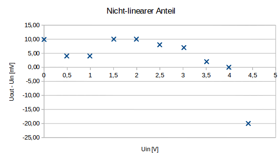

Lt. Datenblatt liegt der optimale LED-Arbeitspunkt bei 5..20mA. D.h. für ab 0V messen muß Du einen Offset addieren und hinten wieder abziehen. Ich hab die Dinger auch mal verwendet, ganz o.k. In neueren Anwendungen habe ich einen ATtiny24 (10Bit-ADC), Optokoppler und noch nen ATtiny24 mit 10Bit-PWM und RC-Filter. Gut, man muß ein kleines C-Progrämmchen schreiben, aber dann läuft es völlig fehlerfrei und linear.
Wollen wir wetten, daß der IL300 über mindestens 2 Dekaden ziemlich linear ist und die Bananenkurve des OPs andere Ursachen hat?

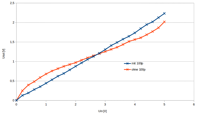

Ich würde mal probeweise 20-100pF vom OPV-Ausgang zum invertierenden EIngang von IC1 schalten, das kann eine parasitäre Schwingung dämpfen.
Falk B. schrieb: > Wollen wir wetten, daß der IL300 über mindestens 2 Dekaden ziemlich > linear ist und die Bananenkurve des OPs andere Ursachen hat? Hallo, das glaube ich auch, aber eben nicht nahe bei Null! Ich hab hier mal die Kennlinie der Sendeseite (also zwischen Pin 4 am IL300 und HVGND gemessen) aufgenommen. Schnurrgerade, aber sie knickt sein. @Peter: An der Draufaddieren und später wieder abziehen hatte ich auch schon gedacht, aber die Kennlinie läuft (wenn man die niedriegen Werte ignoriert) nicht durch die Null. Ich hatte gehofft den Shunt-Widerstand an meinem Netzteil (high-seitig) nutzen zu können, um mit einem Opamp den Strom zu regeln. Mir ist noch nicht ganz klar, ob das funktioniert.... Schorsch
@Georg T. (microschorsch) >das glaube ich auch, aber eben nicht nahe bei Null! Nahe genug. Ich wette immer noch, der der locker 2 Dekaden linear schafft, das sind 1% vom Endausschlag. IN deinem Bild geht er schon bei 5-10% in die Bananenkurve. >Ich hab hier mal die Kennlinie der Sendeseite (also zwischen Pin 4 am >IL300 und HVGND gemessen) aufgenommen. Schnurrgerade, aber sie knickt >sein. Hää? Entweder schnuggerade oder gebogen, beide zusammen geht nicht! >Ich hatte gehofft den Shunt-Widerstand an meinem Netzteil (high-seitig) >nutzen zu können, um mit einem Opamp den Strom zu regeln. Mir ist noch >nicht ganz klar, ob das funktioniert.... Und ich wette weiter, damm man die Strommessung auch problemlos auf der Masseseite machen kann.
Falk B. schrieb: > @Georg T. (microschorsch) > >>das glaube ich auch, aber eben nicht nahe bei Null! > > Nahe genug. Ich wette immer noch, der der locker 2 Dekaden linear > schafft, das sind 1% vom Endausschlag. IN deinem Bild geht er schon bei > 5-10% in die Bananenkurve. Genau. Wenn ich ein Netzteil mit max 150mA habe, und ich an einem Shunt 0-5V messen will und die untersten 1V nicht messen kann, mann ich zwischen 0 und 30mA nichts sehen....das ist kacke. > >>Ich hab hier mal die Kennlinie der Sendeseite (also zwischen Pin 4 am >>IL300 und HVGND gemessen) aufgenommen. Schnurrgerade, aber sie knickt >>sein. > > Hää? Entweder schnuggerade oder gebogen, beide zusammen geht nicht! Ja, sie ist halt erst ab etwa 1V gerade.... schau doch selbst > >>Ich hatte gehofft den Shunt-Widerstand an meinem Netzteil (high-seitig) >>nutzen zu können, um mit einem Opamp den Strom zu regeln. Mir ist noch >>nicht ganz klar, ob das funktioniert.... > > Und ich wette weiter, damm man die Strommessung auch problemlos auf der > Masseseite machen kann. Gut, wir können das gerne nochmal diskutieren: Bei einer Elektronenröhre sind Anzahl der Elektronen, die an der Kathode emittiert werden nicht gleich der Anzahl die an der Anode ankommen, folglich entspricht der Kathodenstrom immer dem Sättigungsstrom und der Anodenstrom folgt dem Langmuir-Shottkeyschen Raumladungsgesetzt und ist daher im Regelfall deutlich kleiner -> Bei Röhernverstärkern interessiert der Anodenstrom; ich muss high-seitig messen, oder alle Elektronik nach high packen (das kann ich aber nicht, wenn ich mehrere Kanäle gegen GND betreiben will) Schorsch

Falk B. schrieb: > Ich würde mal probeweise 20-100pF vom OPV-Ausgang zum invertierenden > EIngang von IC1 schalten, das kann eine parasitäre Schwingung dämpfen. Respekt Falk! Du hast Dir dein Bier verdient. Wo kann ich es hinschicken? Anbei die Kennlinien mit und ohne 100p Werd noch ein bisschen experimentieren, vielleicht kriege ich die Ausgangsspannung noch ein bisschen höher, 1:1 wäre schon toll Schorsch

Georg T. schrieb: >> Ich würde mal probeweise 20-100pF vom OPV-Ausgang zum invertierenden >> EIngang von IC1 schalten, das kann eine parasitäre Schwingung dämpfen. > > Respekt Falk! > > Du hast Dir dein Bier verdient. Du solltest halt lesen lernen.. MaWin schrieb: > C2 wäre sowieso falsch, käme vom Ausgang zum invertierenden Eingang.
@ Georg T. (microschorsch) >> Ich würde mal probeweise 20-100pF vom OPV-Ausgang zum invertierenden >> EIngang von IC1 schalten, das kann eine parasitäre Schwingung dämpfen. >Du hast Dir dein Bier verdient. Wo kann ich es hinschicken? ;-) >Werd noch ein bisschen experimentieren, vielleicht kriege ich die >Ausgangsspannung noch ein bisschen höher, 1:1 wäre schon toll Definiere doch einfach 100% als 4,5V auf beiden Seiten, das schaffen die OPVs deutlich einfacher bei 5V Versorgungsspannung. Rail 2 Rail gilt am Ausgang meist nur im Leerlauf oder sehr hohen Lastwiderständen (=sehr kleiner Ausgangsstrom).
So.... das läuft ja jetzt wie geschmiert. Hab noch folgendes gemacht: * Der Spannungsteiler am Anfang ist wieder raus * Weiterhin habe ich probiert, die Kondensator dorthinzupacken, wo ich ihn vorgesehen hatte, dort funktioniert er aber nicht. Er muss tatsächlich zwischen den Ausgang des Opamp und den invertierenden Eingang * Mit dem Poti im Ausgang des IL300 habe ich jetzt dafür gesorgt, dass bei etwa Uin = 3V Uout auch auf 3V steht (auf etwa 2-3mV genau), daraufhin habe ich die Nichtlinearität in einem Diagram aufgetragen. Man sieht es bei Spannungen größer ~4V reicht die Versorgung der Opamps nicht mehr aus (das ist mir aber egal) Sonst gibt es einen konstanten Offset, ich denke, dass ist der Offset der Opamps (den könnte man natürlich noch variabel machen...) Da die Abweichungen jetzt über den gesamten Spannungsbereich (0-4V) kleiner als 10mV sind bin ich jetzt echt zufrieden. Damit kann ich allemale den high-seitigen Strom mit 8 oder vielleicht sogar mit 9 bit auswerten (bei 120mA maximum wären das weniger als 0,5mA. Im Anhang ist noch die korrigierte Schaltung mit den Werten, die ich verwendet habe. Danke an alle Beteiligen. Ich hatte gestern schon fast aufgegeben. Tatsache: Der IL300 ist auch bei kleinen Spannungen linear! Gruß und angenehmes Wochenende Schorsch
@Georg T. (microschorsch) >So.... das läuft ja jetzt wie geschmiert. Kaum macht man es richtig, schon funktioniert es! Immer wieder erschreckend. >* Weiterhin habe ich probiert, die Kondensator dorthinzupacken, wo ich >ihn vorgesehen hatte, dort funktioniert er aber nicht. Er muss >tatsächlich zwischen den Ausgang des Opamp und den invertierenden >Eingang Logisch. Das ist das kleine 1x1 der Frequenzgangkompensation. >allemale den high-seitigen Strom mit 8 oder vielleicht sogar mit 9 bit >auswerten (bei 120mA maximum wären das weniger als 0,5mA. Aha. Das ist besser als 1/2 Prozent. Q.E.D. >Danke an alle Beteiligen. Ich hatte gestern schon fast aufgegeben. >Tatsache: Der IL300 ist auch bei kleinen Spannungen linear! Bei kleinen STRÖMEN! Die Schaltung arbeitet sowohl bei der LED als auch den Photodioden STROMgesteuert.
