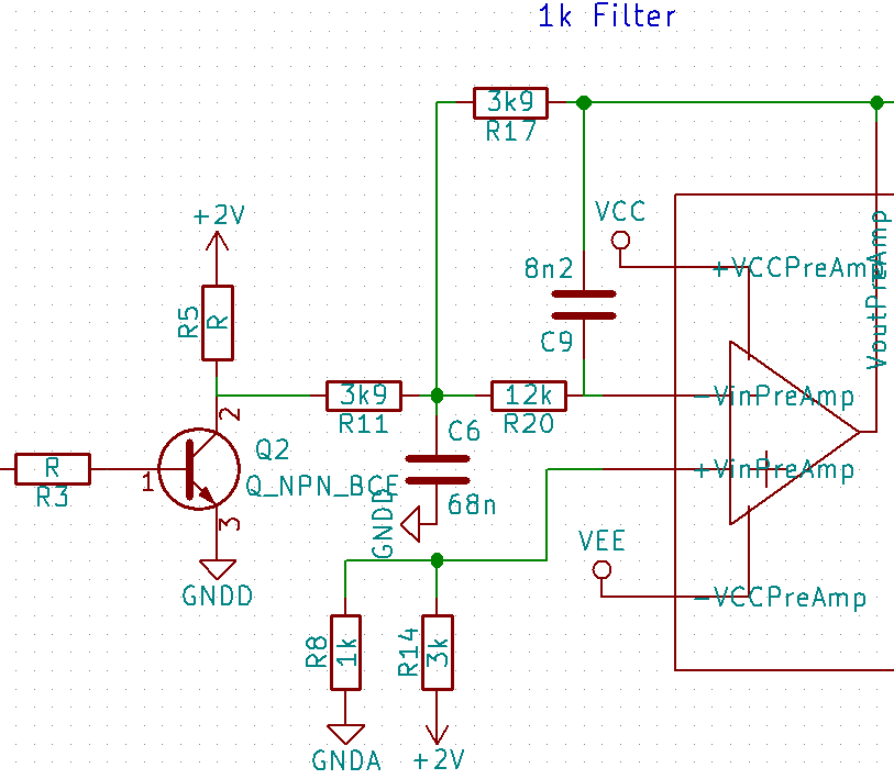

ich möchte für meinen Sigma-Delta-DAC (ähnlich einer PWM) eine
Referenzspannungsquelle nutzen (im Schaltplan die 2V) und danach
filtern.
Da die Frequenz ziemlich schnell sein kann (bis zu 200Mhz wenn alles gut
läuft, muss aber noch getestet werden) dachte ich an einen
RF-Transistor.
In der angehängten Schalten habe ich einen Transistor als Schalter. Mich
stört hierbei die V_CEsat. Bei schnellen Transistoren ist diese oft
nicht als Diagramm angeben, ich denke aber es sind temperaturabhängige
~20mV.
Gibt es Tricks diese zu minimieren (z.B. Stromverstärkung auf 1
reduzieren) oder etwas, was wenigstens die Temperaturabhängigkeit
eliminiert?
Oder hat jemand eine ganz andere Idee?

Ein Transistor ist da ganz falsch.
Eben.
> eliminiert?
Der gängige Trick, die Sättigungsspannung zu reduzieren, ist der
Inversbetrieb: Emitter und Kollektor tauschen. Die Stromverstärkung
sinkt dabei deutlich und der Transistor ist danach auch irreversibel
beschädigt. Da aber ein Transistor gar kein Teil der Lösung ist, ist das
nur eine Information am Rande.
Als nächstes könnte man an die Stelle des Transistors einen MOSFET
setzen. Aber auch das ist weit davon entfernt, perfekt zu sein. Denn der
Ausgangswiderstand der Schaltstufe ist für H und L verschieden, was zu
einem systematischen Fehler führt.
Wenn die Referenzspannung statisch ist (also kein multiplizierender DAC
gebaut werden soll), dann kann man ein simples CMOS-Gatter als
Schaltstufe verwenden. Vref ist dann einfach dessen Betriebsspannung.
Wenn Vref wirklich 2V sein muß, dann halt ein Gatter ohne
Eingangsschutzdioden, das man auch bei 2V Versorgungsspannung mit 3.3V
ansteuern kann.
Für noch größere Freiheitsgrade bei der Wahl der Referenzspannung bieten
sich Analogschalter an.

Vielen Dank schon einmal.
Ich habe mir die Analogschalter angeschaut, und diese für gut empfunden.
Habe nun anstatt eines Transistors einen NC7SBU3157. Der hat nur wenige
ns Switching time und 0.5ns break-before-make time.
Ich wollte nur anmerken, dass mir die Genauigkeit ziemlich egal ist
(20mV bei 2V sind 1%, genauere Widerstände kaufe ich sowieso nicht). Was
mich stört ist die Temperaturabhängigkeit. Mir war nicht bewusst dass
Analogschalter so schnell sind.
Passt das nun?
