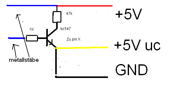

Ich versuche seit einigen tagen mir einen high low Sensor mit 5v zu
bauen. Leider mit nur mässigen Erfolg. Im anhang meine Schaltung. Das
ganze sollte so funktionieren, wenn die zwei metallstäbe ins wasser
getaucht werden. Soll er +5V an den uc schalten. schaltet aber nur 2,8v
oder so. Wie löse ich das problem bzw. wie macht man so etwas richtig?
Grüsse Huber

von Jens G. (jensig)
- man nehme einen Transistor mit Kollektor, Basis, und Emitter, und
nicht einen mit zwei Kollektoren ...
- der 1k ist viel zu niedrig, denn dann müsste das Wasser schon recht
gut leiten, damit die BAsis genug Strom bekommt
- Den R würde ich auch in den Kollektor hängen, damit man auch eine
gewisse Spannungsverstärkung hat (und einen Basis-R als Schutz-R)
- und zu guter letzt, wenn der Spannungshub immer noch nicht ausreicht,
kann man ja noch eine zweite Verstärkerstufe hinterherschalten.

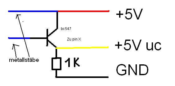

von Huber M. (michael_h784)
OK, danke erst mal. Werde mir jetzt mal den 4093 bestellen. und dann mal
tüffteln.
@ jens g. würdest du mir das bitte mal kurz aufzeichen, oder meine
angehängte Datei ansehen. Und mein Unwissen korrigieren?
grüsse huber
von Peter D. (peda)
MCs haben CMOS-Eingänge, die brauchst Du nicht absichtlich mit nem
Transistor unempfindlich machen.
Einen 1M gegen GND und nen 100k in Reihe als Schutzwiderstand zum MC,
fertig.

Huber M. schrieb:
> Das ganze sollte so funktionieren, wenn die zwei metallstäbe ins wasser
> getaucht werden.
Stichwort: Elektrolyse. Du wirst dich wundern, was 100µA mit einem
Metallstab anrichten können...
@Huber M. (michael_h784)
Ja, fast richtig - der Ausgang wird am Kollektor abgegriffen, nicht am
Emitter (der ist ja jetzt fest auf Masse).
Da jetzt das Signal aber invertiert ist, muß man das in Software wieder
zurückinvertieren.
