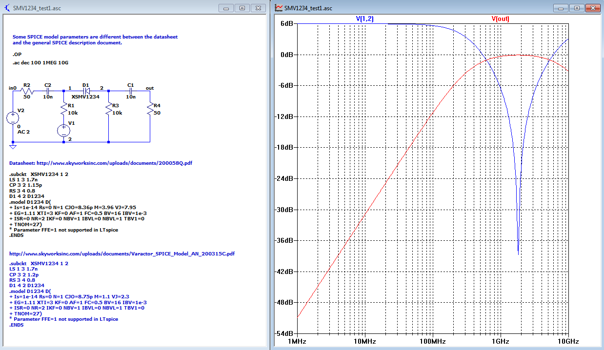

ich habe Probleme mit der Überführung dieser Diode in ein PSpice Model:
http://www.skyworksinc.com/uploads/documents/200058Q.pdf
SMV1234
Dieses PSpice Modell möchte ich dann anschließend in ADS Importieren. Im
Datenblatt stehen schon alle Parameter und auch das Ersatzschaltbild.
Jedoch weiß ich nicht wie ich de Textdatei schreiben muss damit es auch
richtig importiert wird.
Kann mir da jemand weiterhelfen??
Vielen Dank
OP #4582656
Ich habe nun noch dieses Application Note gefunden:
http://www.skyworksinc.com/uploads/documents/Varactor_SPICE_Model_AN_200315C.pdf
jedoch erschließt sich mir immer noch nicht wie ich die S- Parameter
daraus bestimmen soll um das Bauteil zu importieren um es mit meiner
Schaltung mit zu simulieren.
Vor allem da ich über den angegebenen 2,5 GHz die Varaktordiode
betreibe, müsste ich die Kapazität Cp mit ins Model nehmen.

Helfen macht echt Arbeit bei dem Beispiel.
Man muss die Schaltung als Netzliste beschreiben. Dazu alle Knoten
numerieren und die Bauteile "anschließen". Das ganze dann noch mit
.SUBCKT und ENDS "klammern". Siehe unten.
Das ist das Subcircuit das du in deine lib-Datei packen solltest, z. B.
SMV1234.lib . * am Anfang einer Zeile bedeutet Kommentar. Den .odb file
(Symbol) brauchst du nicht für ADS. Den benötigst du nur, wenn du in
PPSICE einen Schaltplan zeichnen möchtest.
Datasheet: http://www.skyworksinc.com/uploads/documents/200058Q.pdf
* Anode 1, Cathode 2
.subckt   XSMV1234 1 2
LS 1 3 1.7n
CP 3 2 1.15p
RS 3 4 0.8
D1 4 2 D1234
.model D1234 D(
+ Is=1e-14 Rs=0 N=1 CJO=8.36p M=3.96 VJ=7.95
+ EG=1.11 XTI=3 KF=0 AF=1 FC=0.5 BV=16 IBV=1e-3
+ ISR=0 NR=2 IKF=0 NBV=1 IBVL=0 NBVL=1 TBV1=0
+ TNOM=27)
* Parameter FFE=1 not supported in LTspice
.ENDS
Es gibt Unterschiede in den SPICE Parametern CJO, M, VJ und CP zwischen
den zwei Quellen. Gnenau die Parameter definieren den Verlauf
C(Spannung). Ich habe in meiner Simulation das obige Subcircuit
genommen.
LS 1 3 1.7n
CP 3 2 1.2p
RS 3 4 0.8
D1 4 2 D1234
.model D1234 D(
+ Is=1e-14 Rs=0 N=1 CJO=8.75p M=1.1 VJ=2.3
+ TNOM=27)
.ENDS
