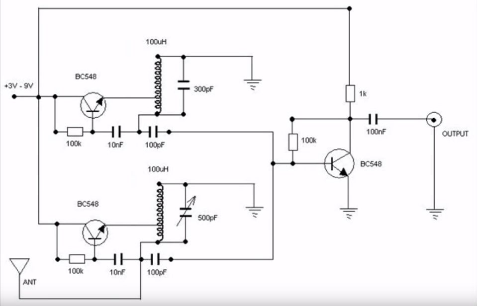

ich möchte für mein Kind ein Theremin bauen*
Das Schaltbild (angehängt) gibt mir folgende Fragen auf, die ich nicht
lösen kann:
1. an die beiden Spulen (100 uH) kommt mittig laut Schaltplan von links
vom BC548 je ein elektrischer Leiter. Wie soll dieser an den Spulen
angeschlossen werden? Eine Spule hat doch nicht drei Kontakte? (Oder
verhält es sich wie bei einem Drehpotentiometer, bei dem der mittlere
Kontakt variabel ist?)
2.Was für eine Spule mit 100 uH soll ich da nehmen: wieviel Wicklungen,
welchen Spulen-/Drahtdurchmesser,mit/ohne Kern; kann man so ein Teil
(Standardteil) kaufen oder kann ich es selber wickeln(im Video scheinen
die Spulen je 5cm Durchmesser zu haben und Marke Eigenbau zu sein).
3. Der Lautsprecher (output) hat in der Zeichnung keine Spezifikationen:
Welche Impedanz sollte er haben, damit nichts kaputt geht und die
Schaltung funktioniert?
Für erhellende Antworten bin ich sehr dankbar.
Grüße
und einen schönen Tag
*https://www.youtube.com/watch?v=nsxaoH9DjDo
Wahrscheinlich nicht mittig.
Bei wieviel Prozent der gesamten Windungszahl diese Anzapfung liegt,
sollte in der Baubeschreibung stehen.
Ja, das geht problemlos.
Dann kannst du auch die geforderte Anzapfung leicht herstellen, denn
gekaufte Spulen werden die meist nicht haben.
In Wirklichkeit ist das ja ein kleiner Spartransformator.
Er ist nicht einmal eingezeichnet.
Du wirst einen Verstärker vor dem Lautsprecher brauchen, wie er etwa in
den PC-Brüllwürfeln eingebaut ist.
