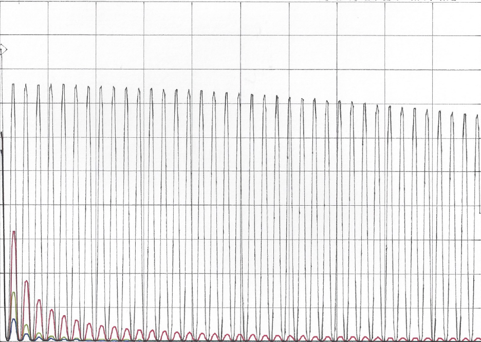

Ich beschäftige mich momentan mit einem Tiefpass 2.Ordnung.
Ich habe zwei RC Tiefpässe hintereinander zu einem Tiefpass 2.Ordnung
geschaltet. Auf diesen Tiefpass haben wir einen sehr schmalen Impuls
(ich denke es ist eher Rechteck gemeint) gegeben mit einer niedrigen
Wiederholfrequenz.
Dann haben wir das ganze mit einem FFT-Analysator gemessen und dadurch
eben den Frequenzgang dargestellt. Der FFT-Analysator misst ja
eigentlich das Spektrum, aber da hier auf den Eingang ein sehr schmaler
Impuls gegeben wird ist das Spektrum auch der Frequenzgang.

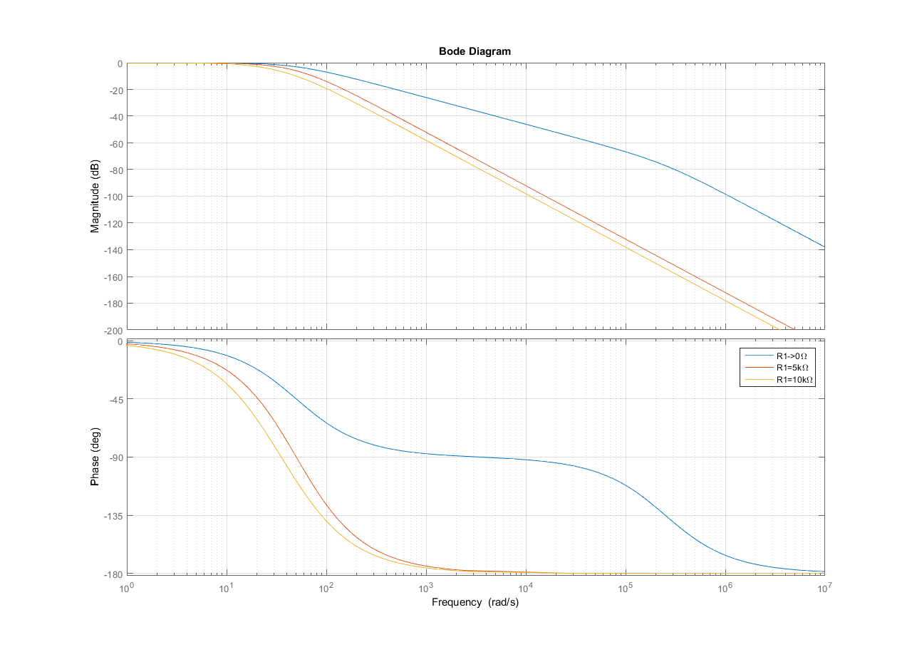

So ich habe jetzt mal die Übertagungsfunktion durch die Multiplikation
von zwei Tiefpässen berechnet und dann in Matlab geplottet
1 1 1
Gs = ---------- * ------------ = ------------------------------
sR1C1+1 sR2C2+1 s^2R1R2C1C2+s(R1C1+R2C2)+1
Ich habe dann in Matlab R2 auf 5kOhm und C1=C2 auf 4uF eingestellt.
R1 habe ich wie auch im Plot zu sehen auf 0,5kOhm und 10kOhm
eingestellt.
So weit so gut, jetzt habe ich die Messung gegenübergestellt und dort
sieht es fast so aus, als wäre die Grenzfrequenz für die verschiedenen
Einstellungen von R die gleiche. Wir haben bei der Messung R2 fest
gehabt und C1=C2, R1 haben wir mit einem Poti auf die minimale mittlere
und maximale Position eingestellt. Die x-Achse läuft von 0-25kHz
Nun zu meiner Frage, in Matlab sieht man ja deutlich andere
Grenzfrequenzen vor allem für R->0, lese ich das jetzt aus dem Bild der
Messung nur falsch ab, oder gibt es da eine andere Erklärung dafür?

In der Simulation ist das Verhältnis Ausgang zu Eingang dargestellt.
Die Messung zeigt nur den Ausgang des Filters.
Du kannst nicht davon ausgehen daß der Rechteck-Impuls alle Oberwellen
mit der gleichen Amplitude erzeugt.

Ganz heisse Vermutungsfavoriten meinerseits:
1.) Keine Pufferstufe zwischen den beiden RC-Tiefpaessen, dadurch andere
Uebertragungsfunktion als vermutet.
2.) Beim Spec.Analyzer: Lineare Frequenzachse; beim Matlab-Plot:
logarithmische Achse.
Gruss
WK
von Helmut S. (helmuts)
Das solltest du übrigens mal Klammern setzen damit man die Fornel lesen
kann.
Die vermutete Matlabfunktion stimmt aber überhaupt nicht mit deinem
Aufbau überein.

Das hier ist die Übertragungsfunktion deines aufgebauten
RCRC-Tiefpasses. Diese Funktion musst du auch in Matlab verwenden um die
Ergebnisse mit der Messung vergleichen zu können.
F(s) = 1/(1+s*(R1*(C1+C2)+R2*C2)+s*s*R1*R2*C1*C2)

Ich habe jetzt mal von der Gleichung der Übertragungsfunktion ein Bild
gemacht.
Wie kommst du auf den zusätzlichen Term, s*R1*C2, Helmut?
Aber davon unabhängig welche Übertragungsfunktion ich jetzt für die
Simulation nutze, man sieht auf beiden Plots, dass die Grenzfrequenz für
den Fall von R1->0 eine deutlich andere Grenzfrequenz hat als für die
anderen beiden Einstellungen für R1-> Rmax/2 und R1-> Rmax
Ist das jetzt wirklich nur dadurch, dass bei der Messung mit dem Spec.
Analysator eine lineare Frequenzachse vorliegt, oder gibt es noch
weitere Gründe?
Deine Formel gilt fürentkoppelte RC-Glieder.
In deiner Schaltung sind die RC-Glieder nicht entkoppelt. Das zweite
RC-Glied belastet das Erste. Deshalb gilt für deine Schaltung meine
Formel.
Die Ursache ist die fehlende Pufferstufe.
Rechne doch einfach die Spannung am Ausgang mit einem x-beliebigem
Rechenverfahren aus.
Der Unterschied bezüglich der Skalierung ist nur beim groben Anschauen
da. Wenn amn exakt die Zahlen abliest, dann sind die gleich egal.
von N. B. (saint1234)
Ich glaube du hast da ein grundlegendes Verständnisproblem.
Deine Übertragungsfunktion ist nicht gleich deine Sprungantwort!
Was du misst ist aber deine Sprungantwort (Ableitung vom Dirac Impuls).
Um zu sehen ob dein Ausgangsspektrum mit deiner Übertragungsfunktion
übereinstimmt, musst du die Sprungfunktion (Sigma) Laplace
Transformieren -> 1/s und mit deiner Übertragungsfunktion
multiplizieren. Dann machst du eine Rückwandlung in den Zeitbereich
(Matlab kann das) und von dort aus eine FFT. Das Spektrum vergleichst du
mit deinem Gemessenen.
Wenn du die Übertragungsfunktion messtechnisch ermitteln willst ist es
besser einen Frequenzsweep mit einem Funktionsgenerator zu machen und
konstanter Amplitude. Dann nimmst du die Amplitude auf (rechnest Ein und
Ausgang in RMS um) und machst in Matlab 20*log(Vout/Vin). Vergleichst
Theorie mit Praxis und bist fertig.
Man kann sich den sweep auch ersparen und nimmt ein weißes Rauschen.
Gruß.
von Peter M. (killbill)
Hmm seltsam, bei uns im Labor haben sie gemeint, es ist näherungsweise
der Frequenzgang.
Die Y-Achse von meiner Messung ist mit 200mVRMS beschriftet, sieht man
auf dem Bild oben nicht, da es der Scanner abgeschnitten hat.
Ich nehme auch parallel noch die Übertragungsfunktion von dir, es
verschiebt ein wenig die Grenzfrequenz aber ansonsten ist es von der
Form her gleich.
Ja ich hab da ein wenig durcheinander gekommen, weil wir bei früheren
Versuchen Eingangs- und Ausgangsspannungen gemessen haben für
verschiedene Frequenzen und damit dann das Bode Diagramm erstellt haben,
aber ich habe eben auch nochmal nachgelesen, das Bode-Diagramm
beschreibt wirklich nur rein die Übertragungsfunktion.
Ach ja und dann noch auf die x-Achse achten. Da steht in Bode bei Matlab
nicht die Frequenz sondern die Kreisfrequenz. Diese Werte musst du durch
2*pi teilen, wenn du die Frequenz f haben willst.
Kreisfrequenz w = 2*pi*f
Frequenz f = w/(2*pi)

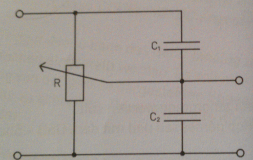

Kann mir eventuell noch jemand bei dieser Schaltung hier helfen?
Ich habe jetzt zwar einige Beispiele für Widerstände in Reihe gefunden,
aber keine mit welchen parallel.
Insbesondere die Übertragungsfunktion wäre wieder interessant, damit ich
das ganze wieder simulieren kann. In der Messung habe ich festgestellt
das für ein sehr kleines R, der Ausgang gegen 0 geht und für ein großes
R der Ausgang gegen die Eingangspannung geht.
R = R1+R2
Ua/Ue = (R2/(R1+R2))*(1+s*R1*C1)/(1+s*R2*C2)
Wenn R1*C1 = R2*C2, dann erhält man den frequenzgangkompensierten
Spannungsteiler.
http://www.schruefer-messtechnik.de/EMT-Uebungen/Loesungen/2.2.2-tastkopf-02b.pdf
Mit der Formel
bekomme ich in Bode irgendwie keine horizontale Verläufe, so wie ich sie
in der Messung hatte.
Also ich habe jetzt in Matlab C1 gleich C2 gesetzt und R1=10kOhm und
R2=1 Ohm, dann habe ich R2=5 kOhm und R1=5k Ohm und als letztes R2=10
kOhm und R1=10 Ohm
In der Messung hatte ich Sprünge auf die maximale Spannung vom Sprung
mit R2->0hm, auf die halbe Spannung mit R2 auf Rmax/2 und für R2->Rmax
ging die Spannung gegen 0.

Du hast deinen errechneten Frequenzgang mit doppel log dargestellt. Auf
dem Analysator ist die Darstellung (zumindest der x-Achse) linear.
