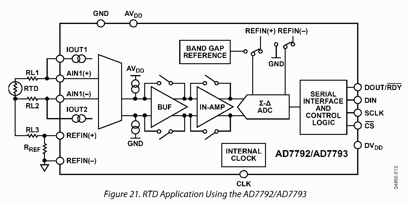

Das beschreiben und auslesen des AD7793 funktioniert.
Die Temperatur wird mit plausiblen Werten ausgegeben.
Mein Problem:
Sobald ich den Sensor ins geerdete Gehäuse einschiebe, bringt er nur
noch 0xFFFFFF.
Die drei Leitungen des PT1000 haben keinerlei Kontakt mit der
PT1000-Hülse.
Mein Multimeter 20MOhm zeigt unendlich an.
Zur Zeit ist noch alles auf ein Steckbrett aufgebaut.
http://www.analog.com/media/en/technical-documentation/data-sheets/AD7792_7793.pdf
Die Schaltung entspricht Figure 21 von Page 29. RREF = 5KOhm.
Meine Frage:
Wie kann ich das verhindern.
Das Gehäuse und das Netzteil sollen weiterhin geerdet bleiben.
P.S. Mit Batteriebetrieb ohne Kontakt zur Erde/GND funktioniert es.

Gast #4583555
Schau Dir mal mit einem Oszi einmal VOR und einmal NACH dem Einschieben
der Hülse ins Gehäuse die Pegel am PT1000 an (beide Seiten). Ich vermute
mal ganz stark einen 50Hz Brumm mit >2V AC.
(Ich hatte bei mir einfach PE auf GND gelegt und das Thema war durch)
TK
Gast #4583625
Fehler entdeckt.
Es ist der Fühler.
Beim reinstecken wird die Zuleitung gebogen und er hat eine Verbindung
zur Hülse.
Jetzt hab ich einen anderen Fühler ausprobiert, und nun funktioniert es
wie es sein soll.
TK schrieb:
> VOR und einmal NACH dem Einschieben der Hülse ins Gehäuse
Warum bin ich nicht selbst darauf gekommen.
Vielen Dank für eure Hilfe.
