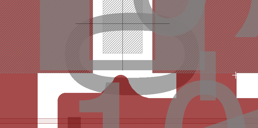

Hallo liebe Elektronikfreunde,
ich erstelle mir gerade mit Eagle (7.5) eine Platine mit einer simplen
Verstärkerstufe.
Leider habe ich bei den Polygonen, z.B. Massefläche immer solche kleinen
spitzen und hässlichen Auswüchse, die sich zwischen die Pins oder Pads
hineinschieben.
Ich hab schon viel mit dem Width-Wert und dem Isolate-Wert
herumgespielt, leider krieg ich diese Spitzen und ähnliches nicht weg.
Ebenso hab ich mittlerweile versucht ganz viele kleine Polygone zu
erstellen, was das Problem etwas lindert, aber nicht beseitigt.
Das geht doch bestimmt einfacher?
Viele Grüße
Thomas
Nein, geht es nicht. Algorithmen haben nun mal kein Empfinden für
Ästhetik. Das war die schlechte Nachricht.
Die gute ist: Sie brauchen das auch nicht haben. Technisch spielt es
nämlich in den allermeisten Fällen überhaupt keine Geige, ob da nun ein
Zacken ist oder nicht.
Und in den extrem wenigen Fällen, wo das doch mal der Fall ist, ist halt
Handarbeit angesagt.
