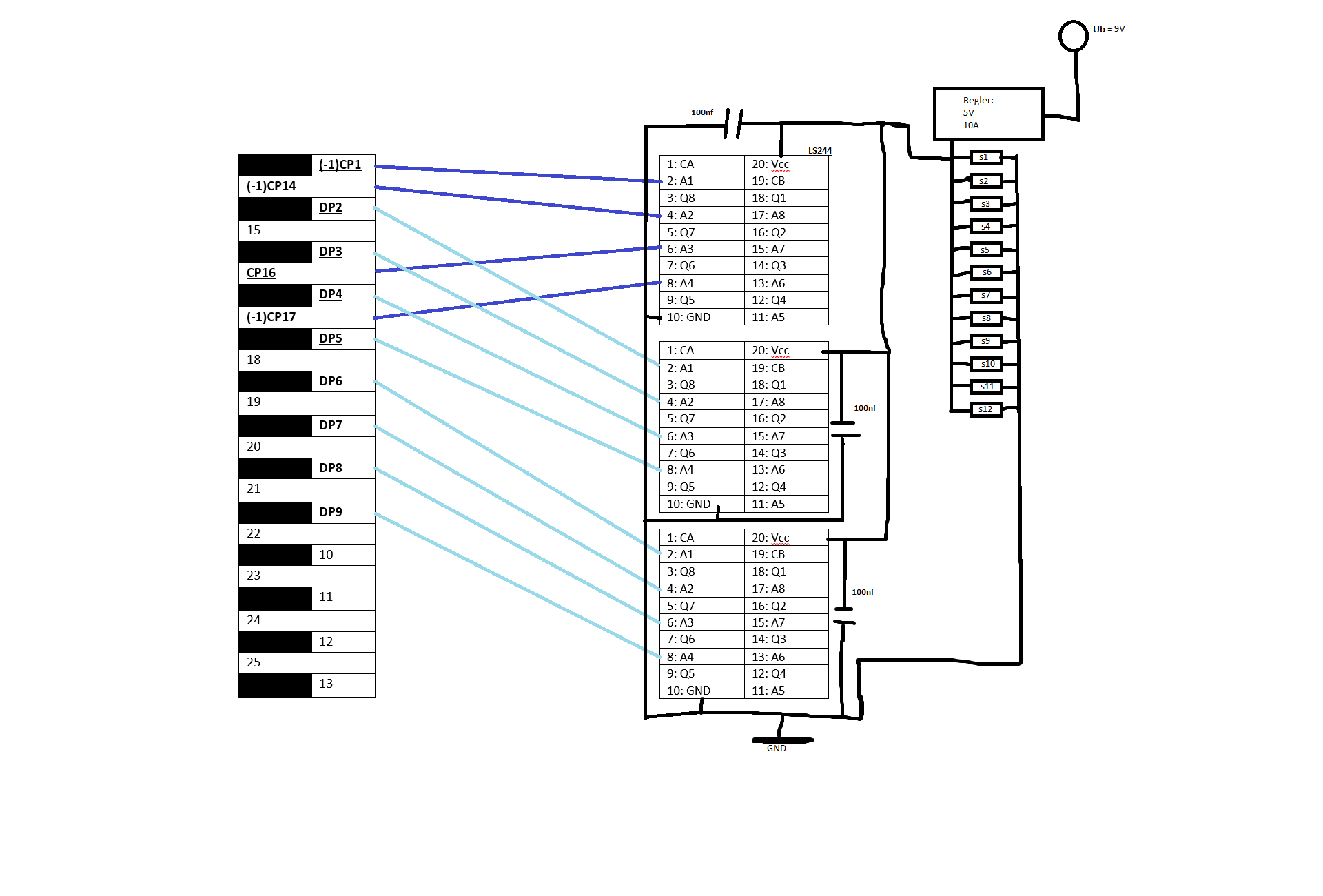

Guten Tag liebes yC-Forum,
ich denke ihr könnt mir weiterhelfen:
Ich soll in einem kleinen Team für ein Projekt an der Hochschule eine
Roboter-Spinne konstruieren und programmieren: Die 2 Maschbauer
konstruieren und ich enwerfe die Elektronik und programmiere.
Folgende Rahmenbedingungen wurden festgelegt:
-Nicht zu viele Servos: Maximal 2 Servomotoren pro Bein
-Anzahl der Beine ist egal. Man muss es nur irgendwie hinbekommen eine
"schöne" Bewegung hinzubekommen, obwohl der RS232 nur 8 Datenpins hat.
Am einfachste wären dann wohl 4 Beine mit je 2 Servos.
-Die Spinne soll ein Embedded System unter Linux sein
-Programmiert wird mit C
-Die Ansteuerung darf einfach über ein Kabel von einem Rechner im Labor
getätigt werden, an dem RS232 vorhanden ist
-Zur Spannungsversorgung darf ein Netzteil benutzt werden. Es hängen
also recht viele Kabel an der Spinne. Das ist aber egal für unsere
Aufgabe.
-Die Elektronik soll Prototypen-mäßig auf eine Lochrasterplatine
gesteckt werden. Also kein Leiterplattenentwurf oder irgendein fertigen
Arduino oder so.
Programmieren geht klar, aber ich habe Probleme mit der Elektronik.
Obwohl ich schon recht viel in der HS über Elektronik gelernt habe stehe
ich trotzdem ein bisschen auf dem Schlauch wie ich die Schaltung am
besten aufbaue.
Was brauche ich alles?
-Die Impulse für die Servos kommen aus den Datenpins des RS232
-Die 5V-Versorung für die Servos kommt von einem Netzteil
-Der 3. Anschluss der Servos kommt auf GND
Würde es nicht auf einfachste Art und Weise so gehen, wie im Bild im
Anhang (ganz grob)?
Im Labor habe ich eine andere Servo-Schaltung gesehen mit einem
invertierenden open-collector IC (74LS 05) und einer Spannungsregelung.
Brauch ich das wirklich (siehe anhang)?
Vielen dank.
Erschliesst sich mir im Moment nicht. Das sieht einem älteren
Parallelport Interface verdammt ähnlich und hat vermutlich mit eurem
Projekt nicht viel zu tun? Wenn doch, dann sag mal, was das sein soll.
>Anhang (ganz grob)?
OK.
Nö. Das Steuersignal kann man direkt aus einem 5V CMOS-Ausgang beziehen.
Das kann der Arduino direkt.

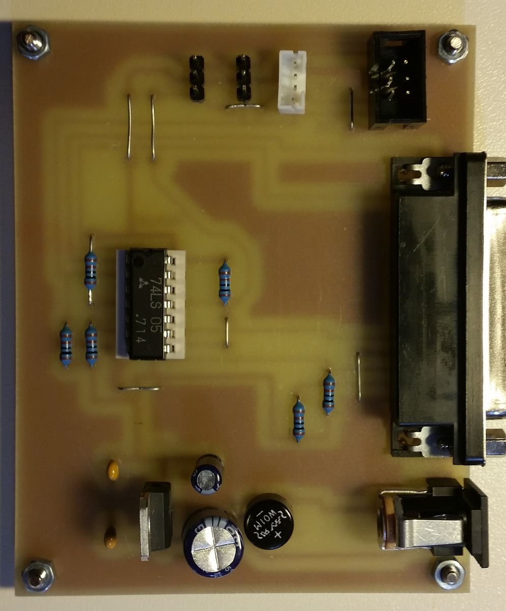

@ Bernhard: Auch zum Entwicklungsboard weiß ich noch nicht so viel: Ich
glaube es ist das EVA2. Sorry das ich das nicht früher geschrieben hab.
Ich lade es mal hoch.

Könnten wir vielleicht ein paar Details (Schaltplan) zu der
"Bsp_Schaltung" haben? (der 74LS05 ist ein Hex-Inverter)
Mir sieht das so aus wie ein 2-bit Output/ 2-bit Input I/F für LPT. Wenn
man die Bahnen verfolgt, gehen da 2 in Richtung Pin 2 und 3 der DB25 und
zwei andere Richtung Inputs (Busy oder PaperEnd oder so).
Da der Druckerport keine Spannung liefert (jedenfalls nicht mit Dampf),
hammse noch ein 3-Bein Regler mit Hohlbuchse fürs Netzteil draufgebaut.

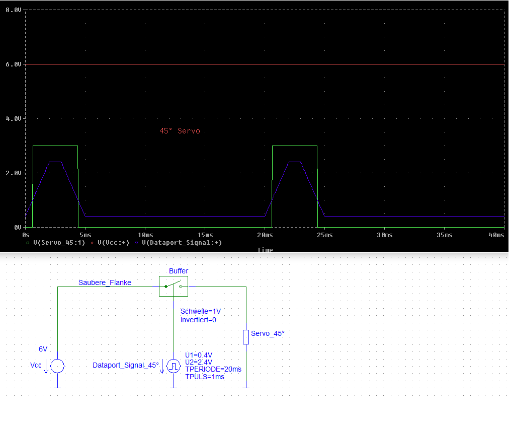

Ich habe dabei mal mit PSPICE ein Bild gezeichnet was ich erreichen
möchte (im Anhang: "BufferSpinne"). Die Frage ist nun: Was nehme ich am
Besten als Bufferbaustein? Die Platine, die wir in Embedded nutzen haben
einen LS244 Tri-State-Buffer. Also so etwas was ich simuliert habe. Geht
es auch anders? Wie sieht es mit einem normal Buffer aus?
> Anhang (ganz grob)?

von sas mol (Gast)
ich habe mal kurz was mit Paint zusammen gekritzelt, wie ich es mir
vorstelle. Ich habe mich für LS244 entschieden, weil der IC bei uns auf
den Platinen überall verbaut ist und funktioniert und auch die LOW-Pegel
(0,4) und HIGH-Pegel (2,4) zur Druckerschnittstelle passen (TTL-Pegel).
Ist ein HCT so viel mehr von Vorteil?
Aber nun zur Elektronik:
1.) Der Steuerungsteil mit den LS244-Buffer-Bausteinen steht.
Jetzt zur Stromversorgung:
2.) Ich dachte daran ein 9V Netzteil mit genug Luft anzuschließen:
Die Servos brauchen bei maximaler Last mit 5V ca. 0,7A. Also kann ein
Spitzenstrom von 12*0,8A=8,4A durch die Schaltung fließen. Im Worst
Case. Meint ihr ich kann ein 5V 10A Festregler nehmen? Das Ding wird bei
steigender Servolast natürlich heiß: 12*0,7A*5V=42 Watt. Auf einen
Step-Down-Wandler wollte ich eigentlich verzichten, aber geht wohl nicht
anders oder?
Grüße
von Sas M. (saesch)
12*0,7=8,4 ... sorry
Verlustleistung über dem Regler im Worst Case: 4V*8,4A=33,6Watt

sas mol schrieb:
Leider habe ich keine Ahnung, was mir dieses Bild sagen soll.
von Sas M. (saesch)
Okay die Zeichnung ist ein wenig sonderbar: Zeigt im Prinzip die Pins,
die ich von der Druckerschnittstelle nutze und 3 Pufferbausteine LS244.
Also so in etwa löte ich den Spinnenchip zusammen. Wobei man sich
natürlich auch noch die Ausgänge Q1-Q12 an die Servos denken muss. Das
hab ich aber zur "Übersichtlichkeit" weg gelassen.
Rechts sind dann die 12 Servoanschlüsse, jeweils natürlich mit 3 Pins
(GND,Vcc,Signal(Q1-Q12)).
Und dann eben alles über den 5V-10A-Regler an die 9V Betriebsspannung
angeschlossen. Also ohne Spannungsregler klappt das auf keinen Fall,
weil durch das schnelle Schalten der Servos Selbstinduktion in der
Leitung entsteht. Außerdem wird das Netzteil entlastet...8A sind schon
viel. Könnte das so klappen? Ich möchte wenigstens einen groben Plan der
Elektronik haben bevor ich den Prototyp baue.
Die 100nF sind die klassichen Pufferkondensatoren für jedes IC. An den
Regler müssen auch noch ein paar Kondensatoren und eine Schutzdiode.
