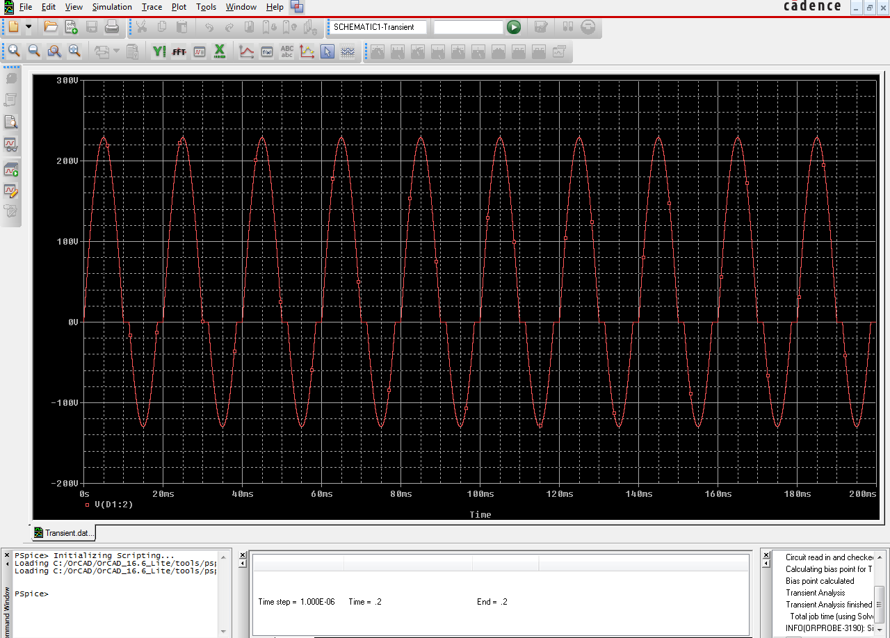

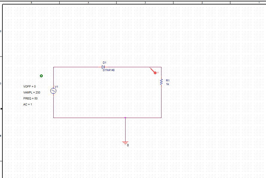

Hallo Leute!
Ich bin gerade dabei die ersten Gehversuche mit SPICE respektive OrCAD
zu machen und wollte mal nach dem lesen der Tutorials einen
Einweggleichrichter simulieren. Dies funktioniert, jedoch sieht der
Sinus nicht gerade gleichgerichtet aus. Ich denke hier hat sich ein
typischer Anfängerfehler eingeschlichen, den ich leider nach mehrmaligem
Neuzeichnen und Neuerstellen nicht finde. Hätte jemand vielleicht einen
Tipp auf parat?
GND ist aus der Source Lib.
Screenshots im Anhang.
Marius schrieb:
> So eine 1N4148 kann maximal 100 V reverse. Ich denke, dass das in
> dem
> Modell ebenfalls mit drin ist, weil der Reverse-Peak genau 230 V - 100 V
> zu sein scheint.
Vielen Dank, das war es! Mit der 1N3940 klappt es wunderbar und die kann
lt. Datenblatt 600V Ur.
Manchmal sieht man echt den Wald vor lauter Bäumen nicht!
