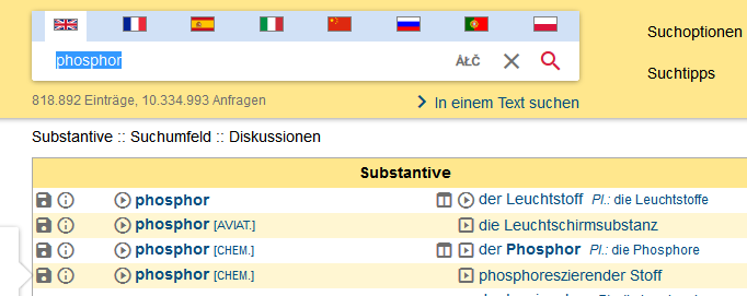

"Phosphor" ist übrigens Englisch und heisst übersetzt "Leuchtschicht".
Solche LEDs erzeugen blaues Licht, was dann in besagter Leuchtschicht in
die gewünschte Farbe umgewandelt wird. Im Gegensatz zu monochromatischen
LEDs, die gleich die passende Farbe erzeugen. Mit dem chemischen Element
ähnlichen Namens hat das Ganze genau soviel zu tun wie der Rock mit dem
Tja, genausoeine Leuchschicht zum nachträglichen Aufbringen suche ich
gerade...
Nein nix englisch.
Phosphor (von altgriechisch φωσφόρος phōsphóros, deutsch ‚lichttragend‘,
leo
