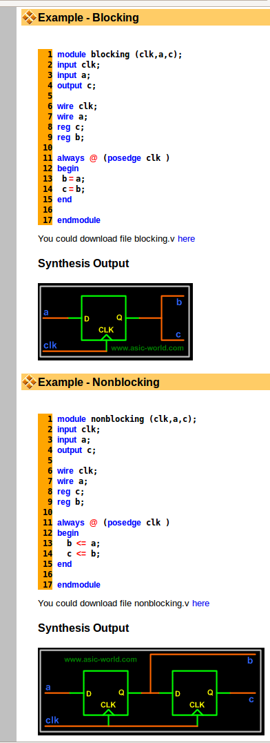

Die rechte Grafik erklärt das doch prima. Kombinatorische Logik "immer"
mit =, sequentielle Logik (sobald ein reg im Spiel ist) mit <=
Die Grundregel habe ich irgendwo mal gelesen, mich seitdem daran
gehalten und noch keine Probleme gehabt.
Denk bei einem FPGA nicht an sequentielle Abläufe in der Reihenfolge
sondern an parallelen Anweisungen wie die Logikschaltung aussieht.

Ganz einfach: deine ganze Verilog-Beschreibung wird in Hardware
umgesetzt. Und diese Hardware der gesamten Beschreibung ist immer da.
Parallel und gleichzeitig. Nur ändern sich zeitweise manche Zustände
bzw. Pegel nicht, weil die Eingangswerte ihrer Logik konstant sind...
Und das "blocking" bzw. "non blocking" Konstrukt ist lediglich ein
Sprachkonstrukt von Verilog. Hier entscheidet sich, ob eine Zuweisung
"sofort" geschieht, oder erst "am Ende" eines Blocks. Nehmen wir mal die
Werte a=1, b=2, c=3, d=10. Was würde für d und e herauskommen?
Fall 1:
   d = a+b;
   e = c+d;
Fall 2:
   d <= a+b;
   e <= c+d;
Lösungen:
Fall 1 -> d=3, e=6
Fall 2 -> d=3, e=13
Man könnte den Fall 2 übrigens ohne Funktionsänderung auch so schreiben:
   e <= c+d;
   d <= a+b;
