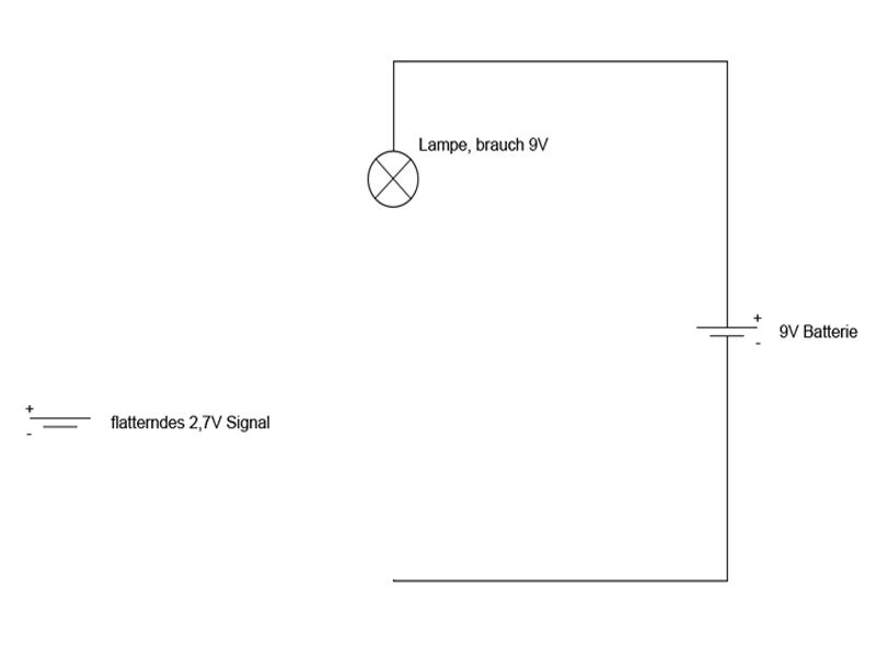

bin eher ein Neuling was Elektronik angeht und bin gerade dabei mich
etwas damit zu beschäftigen. Bräuchte bei einer Sache allerdings etwas
Hilfe, weswegen ich mich an euch wende.
Also zu meiner Frage, in der angehangenen Grafik erkennt man, es soll
eine Glühbirne zum leuchten gebracht werden. Ein Schalter soll
dazwischen liegen, der mit einer geringen Spannung aktiviert wird. Die
Lampe braucht eine Spannung von 9V um zu leuchten, diese liefert die
Batterie, zum Schalten habe ich eine flatternde Spannung von 2,7V zur
Verfügung. Ich dachte da an ein Relais oder einen Transistor? Aber
vielleicht habt ihr andere Vorschläge. Beim Relais oder beim Transistor
wäre ja auch das Problem, dass die Spannung nicht konstant ist, und
somit würde sich dieses/dieser ja ständig an und aus schalten oder?
Und wenn ich einen Transistor oder ähnliches in diesem geringen
Spannungsbereich verwende, dürften die doch dafür ausgelegt sein oder?
Oder muss ich da noch Widerstände dazwischen schalten?
lg

Mit flattern meine ich, dass die Spannungsquelle kurze "Spannungsstöße"
von 2,7V liefert, in kurzen Abständen, ein, aus, ein, aus, vielleicht
eine Sekunde dazwischen.
Also das was mir hierbei am wichtigsten ist, dass ich mit diesem
"Signal" einen Schalter aktivieren kann, welcher Stromkreis dann damit
"aktiviert" wird ist mir dabei erstmal nicht so wichtig. Einfach ein
Gerät, was mit einer Spannung von 9V(weil ich hierbei einfach so eine
Blockbatterie verwenden möchte) aktiviert wird und dann auch meinetwegen
so lange anbleibt, bis die Batterie alle ist oder ich ein Kabel
durchtrenne. Es geht nichtmal darum, es wieder auszuschalten. Hauptsache
ist, dass durch dieses "flattern" der Schalter nicht ständig ein und aus
geht.

Dann nimm einen Thyristor. Der macht genau das - bis Batterie leer,
Lampe defekt oder Stromkreis unterbrochen wird.

von Stefan F. (Gast)
Nimm einen Thyristor, er bleibt nach einem Impuls solange eingeschaltet,
bis die Verbindung zur Glühbirne getrennt wird oder die Batterie leer
wird.
              Batterie 9V
    |                Thyristor       |
    |                 TIC106D        |
    |      Lampe    A       K        |
    +-------(X)--------|>|-----------+
                          | G        |
                    2,2k |_|         |
                    Ohm   |          |
                          o          o
                       Impuls        GND
                        2,7V
Die Lampe muss mindestens 5mA Strom aufnehmen (also 0,045W bei 9V
haben), damit es funktioniert.

Erstmal danke für die raschen Antworte und ich denke mit dem Thyristor
bin ich ganz gut bedient. Allerdings noch eine Frage, der Impuls ist ja
positiv und negativ, die positive Ladung geht ins Gate und die negative
Ladung? Anhand des Plans aus dem Zitat:
               Batterie 9V
     |                Thyristor       |
     |                 TIC106D        |
     |      Lampe    A       K        |
                           | G        |
                     2,2k |_|         |
                     Ohm   |          |
                           Impuls 2,7V
Würde es so ebenfalls funktionieren?

von Julius (Gast)
Nö, der Minus-Anschluß von den 9V muss ja nicht auf irgendeiner Masse
liegen. Hier geht es nur darum, daß der Zündimpuls zwischen der Katode
des Thyristors und dem Gate angelegt wird. Also alles gut! :-)
> und die negative Ladung?
Welche Negative Ladung? Hat Dein Impuls manchmal auch -2,7V?
Kannst du mit einer Diode ableiten.
               Batterie 9V
     |                Thyristor       |
     |                 TIC106D        |
     |      Lampe    A       K        |
                           | G        |
                           +-----|<|--+ 1N4148
                     2,2k |_|         |
                     Ohm   |          |
                           Impuls 2,7V
Zünden würde der Thyristor aber nur mit positiven Impulsen.
von Sascha W. (sascha-w)
Zum Abschalten der Lampe könnte man, wenn kein Öffner zur Unterbrechung
der Stromzufuhr vorhanden ist, auch einen Taster parallel zum Thyristor
schalten mit dem sich dieser dann löschen lässt.
Sascha
