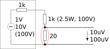

Hallo Clemens
Wie lauten die Typenbezeichnungen des Messverstärkers und des
Oszilloskopes?
Im angehängten Schema ist der Geräte-Innenwiderstand Bestandteil des
Spannungsteilers. Wichtig! Der mit rotem Kreis bezeichnete Bereich muss
unterbrechungssicher sein (Mechanisch geschützt und elektrisch richtig
dimensioniert). Andernfalls liegt die volle Leerlaufsspannung des
Generators an den Elektroden. Aus dem selben Grund nicht auf 100V
schalten (Lebensgefahr bei Unterbrechung innerhalb des roten Kreises).
Ist die Anordnung der Elektroden vorgegeben? Durch eine Norm?
Ist ein homogones Feld gewünscht?
Gruss Richard

Der Spannungsteiler ist im Prinzip so in Ordnung. Jedoch wissen wir
immer noch nicht welcher elektrische Widerstand zwischen den Elektroden
herrscht. Erst dann kann man den zu den Elektroden angebrachten
parallelen Widerstand (hier jetzt 20 Ohm) wirklich bestimmen.
mfg klaus

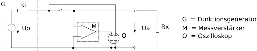

Genau dieser Abschnitt hat mich zu den Fragen veranlasst. Interpretiert
habe ich den Elektrodenabstand als 5cm. Dann können die Embryonen nur
seitlich versetzt platziert sein. Dort ist das elektrische Feld alles
andere als homogen. Somit ist das elektrische Feld (= Zielgrösse?)
(uV/cm) nicht konstant. Anderseits gibt es zwischen den Elektroden einen
Ionenfluss. Möglicherweise werden dadurch chemische Reaktionen
angestossen. Sollten die Elektroden aus unterschiedlichen Materialien
sein, haben wir eine Batterie und ein komplett anderes elektrisches
Feld. Die Hauptaufgabe von Clemens wird sein. Alle möglichen
Störeinflüsse auszuschliessen um dann eine Aussage zur Beeinflussung
durch das elektrische Feld machen zu können. (Es gibt deren viele,
Salzgehalt, Temperatur, Ionenstrom, Strömung, Nährstoffe, chemische
Elemente im Wasser, magn. Feld, Licht, Wassertiefe, Vibrationen, usw.)

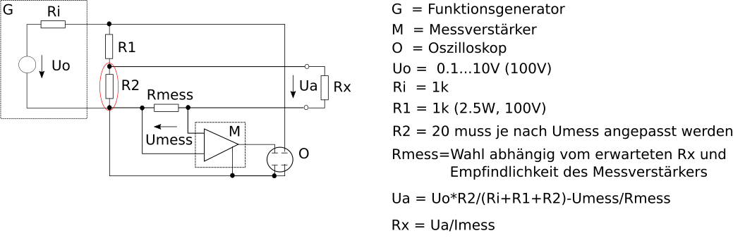

Anhand der Anordnung der Elektroden, der Elektrodenform und dem
Salzgehalt könnten wir den Parallelwiderstand mal grob schätzen. Wenn
dieser über einigen Kiloohm liegt können wir diesen vernachlässigen.
Andernfalls haben wir die Möglichkeit den Widerstand mit der ergänzten
Schaltung zu messen.
Gruss Richard
Da es sich um Fische (kein destiliertes Wasser), sogar um
Salzwasserfische handelt, wird die Leitfähigkeit des Wassers gut sein.
Der Widerstand dürfte deutlich unter 1k liegen. Aber das ist alles nur
Raten. Hier kann nur gemessen werden.

Hier hilft der bekannte Innenwiderstand des Funktionsgenerators. Einmal
mit Last und einmal im Leerlauf messen. Siehe Anhang. Falls Rx nicht
klein genug noch einen zusätzlichen Widerstand in Serie schalten. Mit
der kleinsten Spannung beginnend herantasten. (Vorgängig den
Eingangsspanngsbereich des Messsverstärkers prüfen. Empfindlichkeit und
Spannungsfestigkeit)
