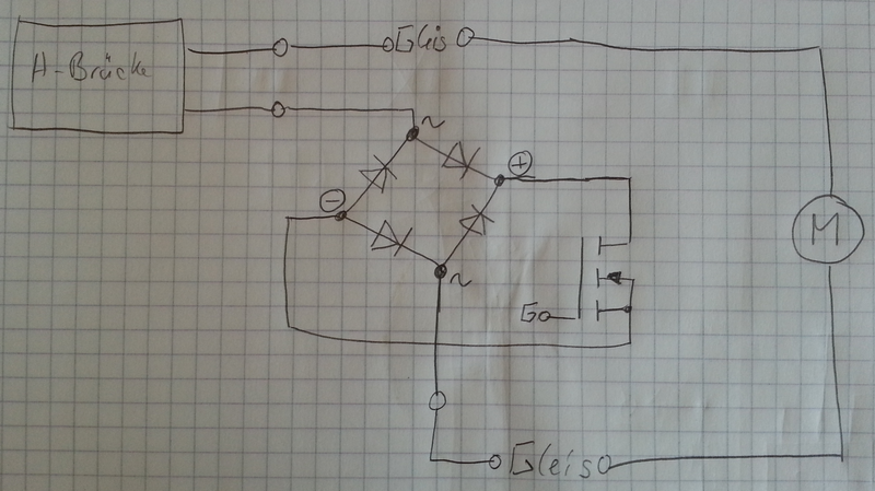

ich suche ein Solid State Relais womit man umpolende Gleichspannung zu-
und abschalten kann. Also (+) und (-) der anliegenden Gleichspannung
werden öfters vertauscht.
Ich habe bis jetzt nur SSR für Gleichspannung gefunden. Da kann man aber
nicht die Polung vertauschen.
Und welche für Wechselspannung, die schalten aber im Nulldurchgang. Geht
auch nicht.
Folgendes möchte ich machen. Gleis von Modelleisenbahn wird mit H-Brücke
und PWM gesteuert. Dieses PMW Signal für die Lok soll nun auf
verschiedene Gleisabschnitte aufgeteilt werden und bei Bedarf
zugeschalten. Die Polarität wechselt hin- und wieder. Vorwärts/Rückwärts
fahren. Nun wollte ich keine einfachen Relais verwenden sondern moderne
SSR. Mehrere H-Brücken wollte ich auch nicht verbauen.
Ideen? Was nehmen?

Brückengleichrichter + Mosfet

nein, der Brückegleichrichter soll ja dafür sorgen, daß der MOSFet immer
die gleiche Polarität sieht, nicht die Fahrspannung gleichrichten.
Die Ansteuerung ist dann aber auf Source des MOSFet bezogen, nicht auf
einen Pol der Fahrspannung. Müßte also wohl mit Optokoppler angesteuert
werden.

von Julius (Gast)
Der Gleichrichter liegt mit seinen Wechselspannungsanschlüssen in Reihe
zu der Spannung, die du steuern willst (Gleise). An den
Gleichspannungsanschlüssen liegt der Mosfet. Wenn der sperrt, ist der
ganze Gleichrichter hochohmig und sperrt die Spannung für die Gleise.
Egal welcher Polarität. Wenn der Mosfet durchschaltet, entsteht eine
Verbindung zwischen den Wechselspannungsanschlüssen des Gleichrichters
und die Gleisspannung wird durchgeschaltet. Ebenfalls unabhängig von der
Polarität.

von Veit D. (devil-elec)
jetzt wird das Bild schon klarer mit dem Gleichrichter.
Ich versuche mir das mal aufzumalen.
Nach SSR mit PhotoMos schaue ich auch nochmal.
Danke Euch bis hierher erstmal. Weitere Fragen kommen bestimmt.  :-)
hab mal versucht die Textaufgabe in einen Schaltplan zu wandeln.
Meint ihr das so?
Bei den PhotoMos meint ihr sowas?
http://www.produktinfo.conrad.com/datenblaetter/500000-524999/504859-da-01-en-PHOTOMOS_RELAIS_AQY_1A_130MA_350V.pdf
Nur liegen die Mosfets in Reihe?
Oder ist die innere Schaltung unvollständig dargestellt?
Weil so wie das aussieht würde immer ein Mosfet eine falsche Polarität
an D-S anliegen haben.

nee passt schon, MOS haben doch eine Überbrückungsdiode und deswegen
weil das Teil für AC oder DC geht liegen beide in Reihe quasi
Verpolungsicher
nochmal wegen dem SSR bzw. der Brücke + Mosfet.
Für ohmsche Verbraucher funktioniert das.
Aber was ist mit induktiven Lasten? Bei Wechselspannung bzw. wechselnder
DC Polarität kann man keine Freilaufdiode an die Last (Motor) klemmen.
@ Jo:
alles klar. Coole Sache. Meine wird etwas größer und soll viel
automatisch machen.
von Stefan F. (Gast)
> Bei Wechselspannung bzw. wechselnder DC Polarität kann
Richtig, dann nimmt man zum Beispiel R+C Glieder und legt die Halbleiter
so aus, dass mehr als die Versorgungsspannung aushalten.
bin auch dafür das extra bereden.  :-)
Wegen dem Tipp mit dem RC-Glied. Danke. Man lernt nie aus.
