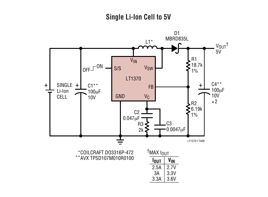

ich suche nach einen Booster der meine 3,6V Lithium Akku auf 5V
umwandelt.
Das IC muss einen Strom von 3A liefern können.
Hat jemand einen Tipp. Ich habe mich schon umgeschaut aber nichts mit
diesem hohen Ausgangsstrom gefunden.
Linear Technologie hat ein gutes Angebot, nur leider in zu kleiner
Bauweise(MSOP16), welche ich nicht so einfach ätzen kann.

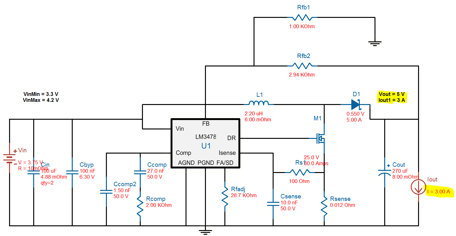

Knipex W. schrieb:
> Die LM... haben in den Samples max 2A Output das reicht nicht.

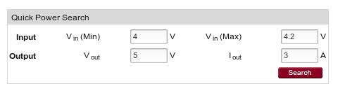

Ich glaube du verwechselst da was, LM3478, LM3481 und LM3488 sind
FET-Controller, der angegebene Strom ist der maximale Steuerstrom für
den FET. Der tatsächliche Ausgangsstrom hängt von der Dimensionierung
der Außenbeschaltung ab. Gemäß TI Webench sind 3A mit allen drei
Controllern kein Problem, siehe angehängtes Bild.
