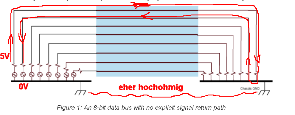

In dem beispiel mit den Leitern im gehäuse:
Figure 1: An 8-bit data bus with no explicit signal return path
 In order for this to happen, the current from logic "1" lines would
flow through their own load resistances and then through the load
resistances of the logic "0" lines inducing a negative voltage across
these loads.
warum würde sich da eine Negative spannung einstellen ?
da wird ja oft von current flow at MHz frequencies gesprochen, is ist
dieser spezifische stromfluss jetzt wirklich erst ab MHz frequenzen ?
ich denke es ist bei jeder Platine verschieden und man meint mit
zunehmender frequenz oder ?
#4585286
@ Richard __ (synq1e)
>was meint man mit  "displacement currents (i.e. time-varying fields that
>result when the net charge on a conductor changes)."
>verschiebungsströme in Zeitveränderlichen Feldern
Ja.
>>these loads.
Weil der Strom dann "rückwärts" durch die Widerstände fließt.
Beispiel: Die ganz linke Signalquelle gibt 5V aus, die nächste nach
recht 0V, den Rest blenden wir mal aus. Die "Erdverbindung" über das
Chassis betrachten wir als hochohmig. Wie fließt dann der Strom von
Quelle 1 zurück? Er fließt von Quelle 1 über Kabel 1 zum Lastwiderstand
1 (der ganz rechte) in die Masse des Empfängers und von dort zurück über
Lastwiderstand 2 (eins weiter links) und zurück zu Sender 2, welcher ja
0V ausgibt.
Kommt drauf an.
Ja.
> und man meint mit zunehmender frequenz oder ?
Ja.

#4585363
>verstehe ich immer noch nicht wieso -5V sollte an dem mit 0v dann nicht
>auch +5V sein ?
Satzbau?
>zu der regel: The first rule to remember when identifying the path of a
>current is that all currents return to their source. In other words,
>currents flow in loops. Yes, there are displacement currents (i.e.
>time-varying fields that result when the net charge on a conductor
>changes).
>ich meine es gibt ja noch die versorgunsquelle z.B. ein netzteil die
>ströme fließen also nicht immer dort zurück
Doch, das tun sie IMMER! Denn jedes Elektron, das aus einer Quelle
fließt muss an anderen Pol wieder herein fließen.
> sondern einige "displacement currents" fließen wie beschrieben ?
Nein, um die geht es hier NICHT!
#4585371
Beitrag "Re: PCB Stromfluss fragen"
Wenn wir mal annehmen, dass die Chassisverbindung sehr hochohmig ist und
die Lastwiderstände gleich groß, z.B. 1k, dann fällt über dem ganz
rechten Widerstand 2,5V ab, während über dem 2. weiter links -2,5V
abfallen (Stromrichtung beachten!). Die Masse auf der rechten Seite
schwebt dann bei 2,5V, bezogen auf die linke Masse, wo sie Sender
stehen. Das ist natürlich ein theoretischer Extremfall, der aber das
Grundprinzip verdeutlichen soll.
