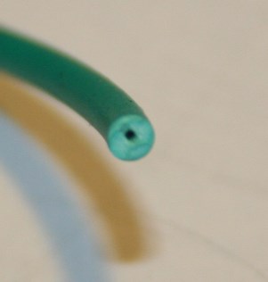

wunderte mich gestern warum mein WS2812 LED Strip komisch flackert bzw.
das Weiß nicht konstant ist.
Spannung geprüft, ca. 1V weniger Versorgungsspannung, WTF?!
Hatte den Strip mit Krokoklemmen angeschlossen, aus so einem bunten Set
welches ich mal bei irgendeinem Versender gekauft hatte.
Tja, mal den Widerstand der Krokokabel gemessen: ca. 0,6 Ohm. Bei ca. 1A
Strom macht das dann 1,2V Spannungsabfall...
Fazit: Für alles über 100mA sind die Dinger eigentlich nicht zu
gebrauchen...
Dabei sind die Kabel garnicht mal so dünn (ca. 2,5mm Durchmesser), aber
der Leiterquerschnitt ist wohl ein Witz (siehe Foto).
Wer billig kauft...
von Lothar K. (megastatic)
Halt mal einen Magnet an die Leitung: du wirst staunen!
Außerdem sind die Krokoklemmen nur angepresst, nicht verlötet.

von Markus M. (adrock)
Also die Klemmen sind bei mir sogar angelötet, nicht gepresst. Das hatte
ich als erstes im Verdacht bzgl. des hohen Widerstandes.
Offenbar ist das Kabel selbst einfach minderwertig. Meine anderen
Verbindungskabel habe ich in der Tat auch selbst aus höherwertigen
Sachen zusammengelötet. Hätte nicht gedacht dass es selbst bei
Krokokabeln solche Unterschiede gibt.
Naja, werde wohl die Klemmen selbst wiederverwenden (so schlecht sind
die nicht) und neue Kabel ranlöten.
