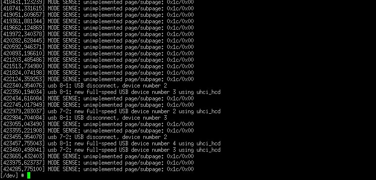

Es geht darum einen Usb Rs232 wandler an meinem Qnap server zu
betreiben.

Hilfreiche Infos dazu stehen i.d.R. in der Ausgabe von dmesg.

Lsusb zeigt ihn ordentlich an Bus 7 Device 005 067b:2303 .... Pl2303
Serial
Auch die anderen Ftdi und Qheng? werden da noch erkannt aber es gibt
wohl keine Treiber.

Modprobe geht nicht
modprobe pl2303
modprobe: could not parse modules.dep
Version ist
cat /proc/version
Linux version 3.4.6 (root@BuildServer37) (gcc version 4.1.3 20070929
(prerelease) (Ubuntu 4.1.2-16ubuntu2)) #1 SMP Fri Mar 11 11:42:22 CST
2016
Es handelt sich um einen Qnap Ts859U+ Server mit aktueller Firmware
