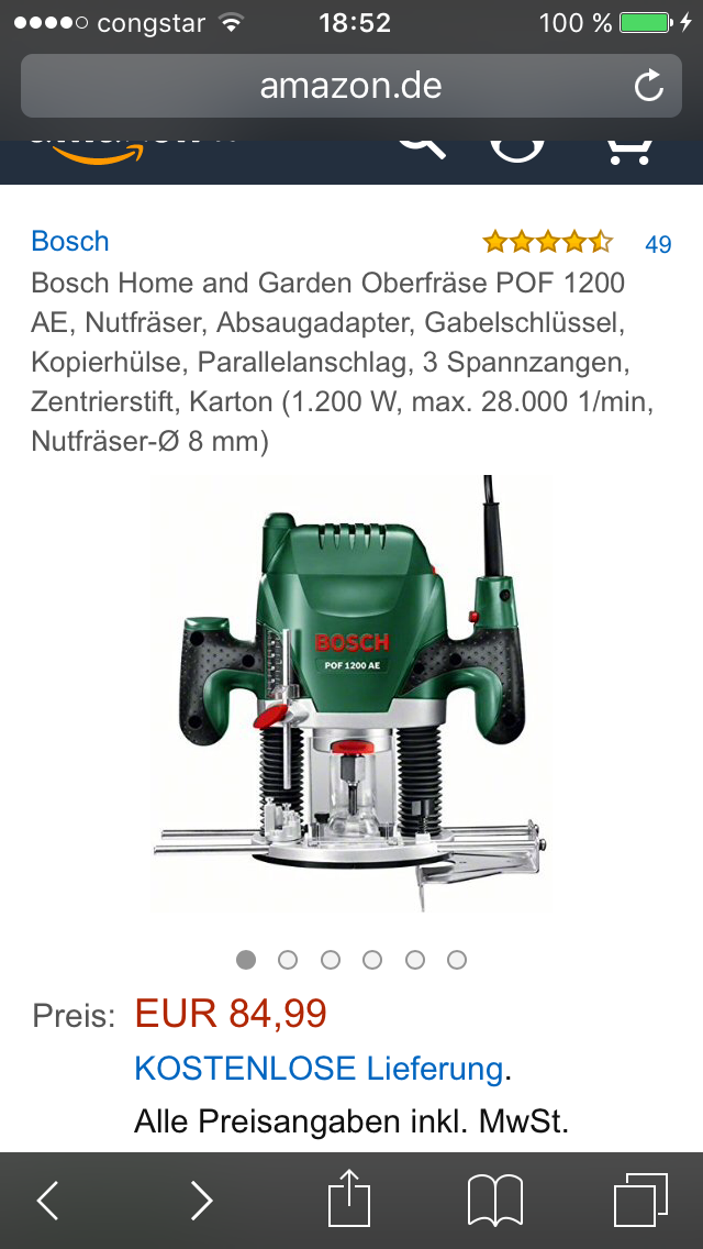

Ich war heute im Baumarkt am liebäugeln mit einer Oberfräse da ich heuer
im Urlaub etliche Meter Massivumleimer machen müsste (so 50m). Und da
Mann lieber mit Maschine als mit Handhobel arbeitet...
Hat die hier jemand, und evtl vielleicht schon intensiver genutzt?
Empfehlenswert?
Die kleinere POF 1200 AE könnte wohl auch reichen. Wenn ich das richtig
sehe hat die große 200W mehr, Baustellenbeleuchtung und die extra
Zehntel-Einstellschraube. Ist das den Aufpreis wert?
Ich hänge auch nicht an Bosch. Wenn es für mein Budget (100 +/-20) was
Besseres mit 6 und 8mm gibt ist das auch okay.

Klettermaxe schrieb:
> bei Amazon sind die Bewertungen überwiegend positiv
Das ist der Bosch-Effekt. Der Deutsch Heimwerker denkt: Werkzeug? Bosch.
Bekommt man mit dem 10m langen Stand im Baumarkt doch auch so
antrainiert.
Meine Meinung zu dem Teil ist eher durchwachsen. Grundsätzlich: Ja, sie
fräst und hat alle nötigen Einstellungen.
Wie so oft vergeigt Bosch aber die Details. Z.B. der unbrauchbare
Parallelanschlag, Spiel in der Säulenführung, feste Tiefenanschläge,
Kohlebürsten nicht zugänglich, haklige Tauchfunktion, ...
