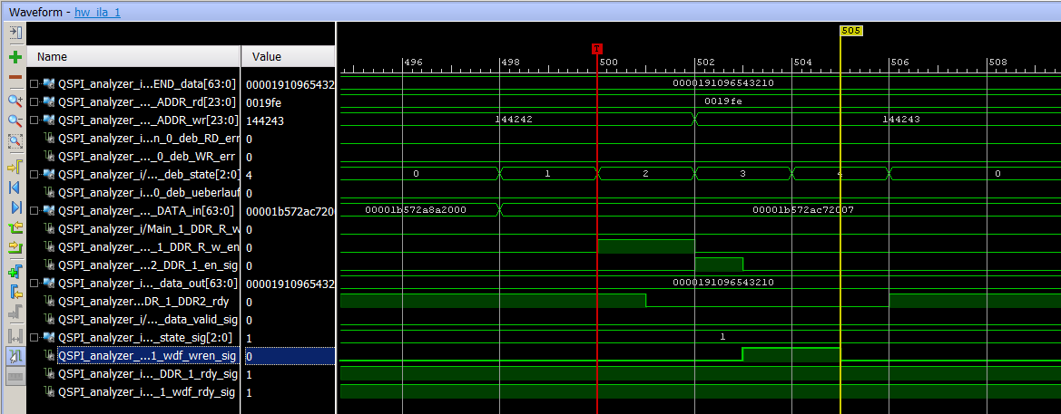

Ich versuche gerade Daten in den DDR2-RAM eines Nexys4DDR zu schreiben,
Dabei nutze ich den MIG in der Version 2.4.
Dabei soll mit die Komponente RAM_2_DDR eine einfachere Steuerung für
den DDR2-RAM zur Verfügung stellen.
So dass da User-Interface letztendlich nur noch aus den Signalen
    address             : in std_logic_vector(23 downto 0); --Addresse
    data_in             : in std_logic_vector(63 downto 0); --Schreib-Daten
    data_out            : out std_logic_vector(63 downto 0);--Lese_Daten
    R_w                 : in std_logic;                     --Write_en
    R_w_en              : in std_logic;                     --Read_enable
    DDR2_rdy            : out std_logic;                    --DDR2
besteht.
Hierbei sollen durch die Adressen lediglich 64-Bit Pakete adressiert
werden, deshalb können die letzten 3 Adressbits des Controllers immer
auf 0 liegen.
data_in soll die zu schreibenden Daten enthalten,
data_out die gelesenen.
Mit dem Signal R_w soll bei einer 1 ein Lesekommando, bei 0 ein
Schreibkommando ausgeführt werden.
Die Gültigkeit des R_w signals wird durch eine 1 an R_w_en bestätigt.
Das Signal DDR2_rdy gibt an ob gerade Daten ins RAM Geschrieben/Gelesen
werden können.
Zur Funktionsbeschreibung:
Zunächst muss hierbei ein Eintakten von einem 100MHz Systemtackt auf dem
200MHZ UI-Clk des MIG erfolgen.
Dies geschieht im IDLE-State.
Hier wird das Signal DDR2_rdy für den fall, dass Rdy = 1 ist und wdf_rdy
= 1 ist auf 1 gelegt.
--> Das DDR-RAM ist bereit sowohl Daten, als auch Kommandos anzunehmen.
Nun kann durch R_w + R_w_en eine Auswahl auf schreiben/lesen erfolgen.
Wird in den Write_state gewechselt,
so wird das RDY-Signal auf 0 gesetzt, gleichzeitig werden Adresse sowie
Daten übernommen.
Auch wird das Schreibkommando angelegt, und das Signal zum schreiben in
den FIFO wdf_wren aktiviert.
Nun wird in den Zustand write_wait_1 gesprungen,
Das DDR2-RAM wird wieder Deselektiert.
Gleichzeitig wird überprüft, ob zum Zeitpunkt des write - State eine 0
an Rdy angelegen hat, denn dies würde bedeuten, dass das Kommando nicht
übernommen wurde.
Falls dies der Fall ist, wird erneut in den state = write gewechselt.
Wenn das Kommando angenommen wurde, muss ein schreiben erfolgen, dies
zeigt sich durch ein rücksetzen von wdf_rdy.
Also wird hierrauf gewartet. wenn es stattfindet, wird ein Merker
"wdf_merker" gesetzt.
Geht wdf_rdy nun wider auf 1 so ist der Schreibvorgang abgeschlossen.
Es kann in den IDLE-State gewechselt und der Merker zurückgesetzt
werden.
Erfolgte ein Lese-Kommando,
So wird in den state = read gesprungen.
Adressen und Kommando werden übernommen, und dass enable-Signal gesetzt.
Nächster Zustand ist read_wait_1, hier wird wieder überprüft, ob das
rdy-Signal um read-State = 1 war.
Ist dies nicht der fall, so wird das Lesen wiederholt.
Wurde dass Kommando angenommen, so wird auf die Aktivierung von
rd_data_valid gewartet.
Tritt dies ein, so können die gelesenen Daten abgegriffen werden.
Wird rd_data_valid wieder = 0, so kann in den Idle-State gewechselt
werden.
Leider funktioniert dass nicht wirklich, habt ihr eine Idee, woran es
liegen könnte, oder wie mann es richtig macht?

    p1: process(ui_clk, Reset)
133
    begin
134
        if Reset = '1' then
135
            RES_out <= '1';
136
            state <= RST;
137
        else --Reset = '0'
138
            if rising_edge(ui_clk) then
139
                if state = RST then
140
                    state_sig <= "000";
141
                    if ui_clk_sync_rst = '0' and init_calib_complete = '1' then
142
                        RES_out <= '0';
143
                        read_merker <= '0';
144
                        wdf_merker <= '0';
145

Problem ist nun, dass einige Werte 2 oder auch 3 mal geschreiben/gelesen
werden.
Wie in der Abbildung zu sehen, ist beim schreiben wdf_wren zwei Zyklen
lang auf 1.
Wie kann das Sein?
Denn in der konkreten Beschreibung sind wie beim Ablauf wie im
beigefügten Bild beide Rdy-Signale des MIG dauerhaft auf 1.
Folglich müsste die abfrage auf wdf_rdy genauso wie dir Abfrage auf rdy
schon beim 1. mal mit kommando angenommen erkannt werden.
Dennoch bleibt wdf_wren 2 Zyklen auf 1 was ein Doppeltes schreiben
bedeuten würde?
Wie kann dass in diesem Abschnitt möglich sein?

107
signal rdy      : std_logic;                             -->
108
signal wdf_rdy  : std_logic;                     -->
109
signal ui_clk   : std_logic;                      --> User-Interfce-CLK
110
signal ui_clk_sync_rst : std_logic;             -->
111
signal init_calib_complete : std_logic;         --> Wenn controller Initialisiert --> 1
112
113
constant CMD_WRITE               : std_logic_vector(2 downto 0) := "000";
114
constant CMD_READ                : std_logic_vector(2 downto 0) := "001";
115
116
signal read_merker  : STD_LOGIC;
117
signal wdf_merker   : STD_LOGIC;
118
119
type statetype is (idle, cmd_cmd, cmd_wait_write, cmd_wait_read , cmd_wait_write_wait, RST);
120
signal state : statetype;
121
122
begin
123
    ui_clk_o <= ui_clk;
124
    wdf_rdy_sig     <= wdf_rdy; --: out STD_LOGIC;
125
    rdy_sig         <= rdy;     --: out STD_LOGIC;
126
    cmd_sig         <= cmd;     --: out STD_LOGIC_VECTOR(2 downto 0);
127
    en_sig          <= en;      --: out STD_LOGIC;
128
    wdf_wren_sig    <= wdf_wren;--: out STD_LOGIC;
129
    wdf_data_sig    <= wdf_data;--: out STD_LOGIC_VECTOR(63 downto 0);
130
    wdf_end_sig     <= wdf_end; --: out STD_LOGIC;
131
    rd_data_valid_sig <= rd_data_valid;
132
133
    begin
134
        if Reset = '1' then
135
            RES_out <= '1';
136
            state <= RST;
137
        else --Reset = '0'
138
139
                if state = RST then
140
                    state_sig <= "000";
141
142
                        RES_out <= '0';
143
                        read_merker <= '0';
144
                        wdf_merker <= '0';
145
                        cmd <= CMD_READ;
146
                        en <= '0';
147
                        wdf_wren <= '0';
148
                        wdf_data <= x"0000000000000000";
149
                        wdf_end <= '0';
150
                        state <= idle;
151
                    end if;
152
                elsif state = idle then           --Idle
153
                    state_sig <= "001";
154
                    if rdy = '1' and wdf_rdy = '1' then -- MIG bereit
155
156
                        if R_w_en = '1' then
157
                            state <= cmd_cmd;
158
                            DDR2_rdy <= '0';--Controller bereit
159
                        else
160
                            DDR2_rdy <= '1';--Controller bereit
161
                        end if;
162
                   else
163
                        DDR2_rdy <= '0';                     --Controller ! bereit
164
                   end if;
165
                elsif state = cmd_cmd then
166
                    if R_w = '0' then               -- Schreiben
167
                        cmd <= CMD_WRITE;
168
                        en <= '1';
169
                        addr <= address;
170
                        state <= cmd_wait_write;
171
                    else --R_w = '1'                -- Lesen
172
                        cmd <= CMD_READ;
173
                        en <= '1';
174
                        addr <= address;
175
                        state <= cmd_wait_read;
176
                    end if;
177
                elsif state = cmd_wait_write then
178
                    if rdy = '1' then               --Kommando angenommen!
179
                        en <= '0';                  --Kommando absetzen
180
                        --Daten anlegen
181
                        wdf_data <= data_in;
182
                        wdf_wren <= '1';
183
                        wdf_end <= '1';
184
                        state <= cmd_wait_write_wait;
185
                    else                            --Kommando nicht angenommen
186
                        state <= cmd_cmd;               --Neuer Versuch
187
                    end if;
188
                elsif state = cmd_wait_write_wait then-- Wurde auch das Schreiben in den FIFO angenommen?
189
                    if wdf_rdy = '1' then           -- Daten wurden angenommen
190
                        -- Kommando deaktivieren
191
                        wdf_wren <= '0';
192
                        wdf_end <= '0';
193
                        state <= idle;              --Bereit für neues
194
                    else                            -- Keine Annahme --> Neuer versuch
195
196
                    end if;
197
                else-- state = cmd_wait_read then
198
199
200
                        if rd_data_valid = '1' then --Wenn Daten gültig
201
                            data_out <= rd_data;
202
                            state <= idle;
203
                        end if;
204
                    else                            -- Kommando nicht angenommen
205
                        state <= cmd_cmd;               -- Neuer Versuch
206
                    end if;
207
                end if;
208
            end if;
209
        end if;
210
    end process;
211
212
    DDR2: ddr
213
        port map (
214
          -- Inouts
215
          ddr2_dq,       --       : inout std_logic_vector(15 downto 0);
216
          ddr2_dqs_p,    --       : inout std_logic_vector(1 downto 0);
217
          ddr2_dqs_n,    --       : inout std_logic_vector(1 downto 0);
218
          -- Outputs
219
          ddr2_addr,     --       : out   std_logic_vector(12 downto 0);
220
          ddr2_ba,       --       : out   std_logic_vector(2 downto 0);
221
          ddr2_ras_n,    --       : out   std_logic;
222
          ddr2_cas_n,    --       : out   std_logic;
223
          ddr2_we_n,     --       : out   std_logic;
224
          ddr2_ck_p,     --       : out   std_logic_vector(0 downto 0);
225
          ddr2_ck_n,     --       : out   std_logic_vector(0 downto 0);
226
          ddr2_cke,      --       : out   std_logic_vector(0 downto 0);
227
          ddr2_cs_n,     --       : out   std_logic_vector(0 downto 0);
228
          ddr2_dm,       --       : out   std_logic_vector(1 downto 0);
229
          ddr2_odt,      --       : out   std_logic_vector(0 downto 0);
230
          -- Inputs
231
          DDR_clk,      --OK        : in    std_logic;
232
          not Reset,    --OK        : in    std_logic;
233
234
          -- user interface signals
235
          addr & "000", --             : in    std_logic_vector(26 downto 0);
236
          cmd,--              : in    std_logic_vector(2 downto 0);
237
          en,--               : in    std_logic;
238
          wdf_data,--         : in    std_logic_vector(63 downto 0);
239
          wdf_end,--          : in    std_logic;
240
          "00000000",--wdf_mask,--         : in    std_logic_vector(7 downto 0);
241
          wdf_wren,--         : in    std_logic;
242
          rd_data,--          : out   std_logic_vector(63 downto 0);
243
          rd_data_end,--      : out   std_logic;
244
          rd_data_valid,--    : out   std_logic;
245
          rdy,--              : out   std_logic;
246
          wdf_rdy,--          : out   std_logic;
247
          '0',--            : in    std_logic;
248
          open,--           : out   std_logic;
249
250
251
252
253
          ui_clk,--                 : out   std_logic;
254
          ui_clk_sync_rst,--        : out   std_logic;
255
          "000000000000",--         : in    std_logic_vector(11 downto 0);
256
          init_calib_complete);--   : out   std_logic);
257
258
end Behavioral;
  • [vhdl]VHDL-Code[/vhdl]
