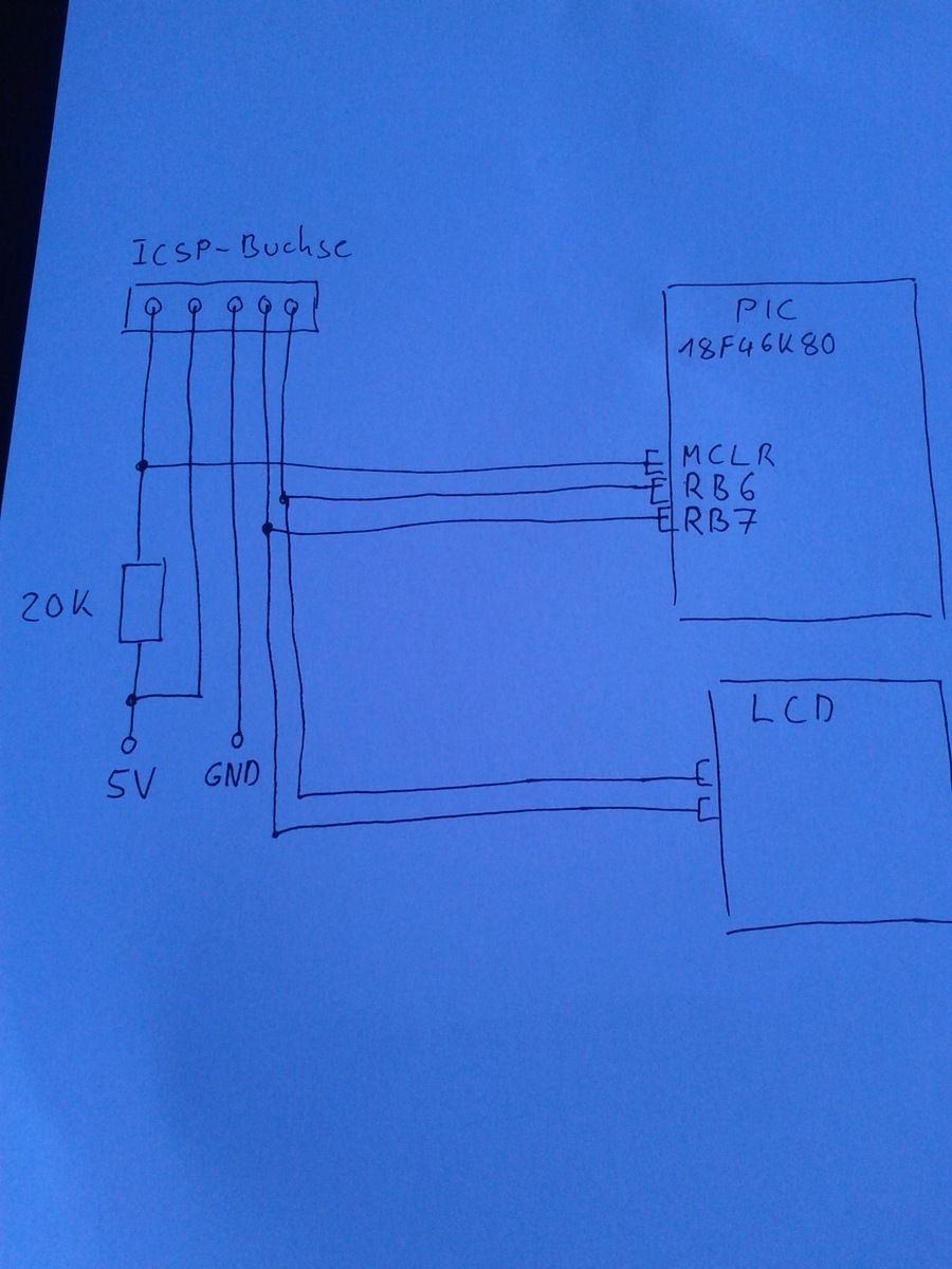

Ich hab die Beschaltung von dem MCLR anghängt.
Der MCLR PIN liegt über einen 20k Widerstand an 5V.

Das Netzteil stürzt ab, auch wenn nur eine Messspitze ohne das
Multimeter an die Eingangsseitige 230V Phase am Hutschienennetzteil
gehalten wird. Im Prinzip also auch bei einer einfachen Litze mit
bestimmter Länge. Ich werde mal den MCLR Pin direkt an 5V legen, kann
mir aber eigentlich nicht vorstellen das das Verbesserungen bringt.
Selbst im Datenblatt steht das der Pin über einen Widerstand an 5V
angeschlossen werden soll. Zusätzlich ist im Datenblatt aber noch ein
Kondensator gegen Masse geschaltet und im Mittelzweig zum Pin ein 470
Ohm Widerstand. Das werde ich auch mal ausprobieren.
