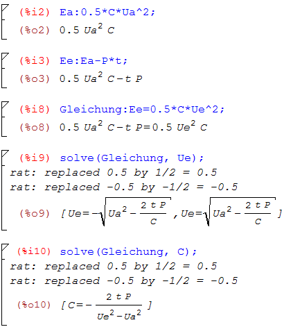

von Roland .. (rowland)
Manuel H. schrieb:
> Ist es auch möglich die nötige Größe (Kapazität) eies Kondestor zu
> berechnen, welcher bei konsanter Leistungsentnahme über eine bestimmte
> Zeit, noch eine Vorgegebene Resptspannung besitzt?
Nur wenn die Anfangsspannung auch gegeben ist.
Berechnung im Anhang :-)
