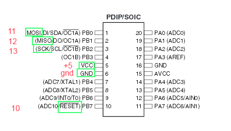

Zum Flashen ist der Attiny26 mit den MISO  MOSI  SCK / RESET Pins mit
dem Arduino Board verbunden.
Als PWM Pin möchte ich den PB3 (OC1B) verwenden. Wenn man diesen Pin als
Ausgang im Programm setzt, sperre ich mich dann aus (kein flashen mehr
möglich), da PB2 SCK und OC1B invert ist? Weil AVRdude meckert dass die
Fuse geändert werden.
von spess53 (Gast)
Hi
Warum? Welchen Zustand haben deine PINs bei RESET=L?
MfG Spess
