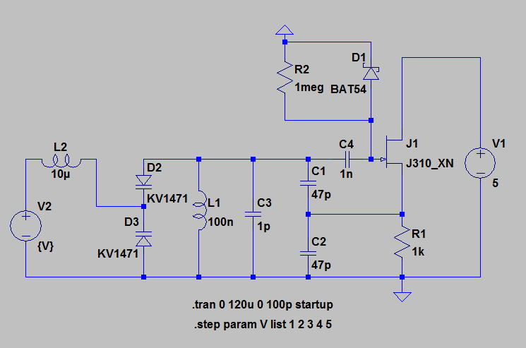

ich habe einen Colpitts Oszillator versucht zu dimensionieren. Da es
dazu leider sehr widersprüchliche Angaben gibt, wie man das richtig
macht, und auch der Tietze Schenk nicht ganz klar darauf eingeht, habe
ich mir selber versucht ein paar Gleichungen zurecht zu legen.
Ich habe mir überlegt, dass die Schleifenverstärkung etwa den Wert 2
erreicht, wenn C1 und C2 gleich gross sind, also Spannung über R1 = 1/2
der Spannung über L1. Damit wird die Verstärkung der Drainschaltung,
welche kleiner als 1 ist, kompensiert. Soweit so gut.
Wie man die Spule und den C3 dimensioniert, um einen "guten"
Parallelschwingkreis zu erhalten, dazu habe ich mir überlegt: der
Tietze-Schenk spricht vom Kennwiderstand
und dieser soll ca. 100 Ohm betragen. Ist das eine dumme Forderung, oder
wie könnte man es besser machen? Aus der Forderung für R_k und der
gewünschten Resonanzfrequenz erhält man 2 Gleichungen mit 2 Unbekannten.
Lösen ergibt L und C3. Damit hat man dann eine ungefähre
Resonanzfrequenz. C1 und C2 beeinflussen das ganze ja noch ein wenig.
Wie man C4 gescheit dimensioniert, da habe ich keine Idee. Der Witz von
C4 ist ja
a) nur ein Teil der Schwingkreisspannung auf das Gate zu leiten um den
Schwingkreis möglichst gut zu entkoppeln
b) die Wechselspannung wird von D1 Gleichgerichtet, C4 lädt sich auf,
das Gate des FET wird mehr und mehr negativ vorgespannt und die
Verstärkung verkleinert sich. Damit sollte man weniger Oberwellen und
eine konstantere Amplitude erhalten. Richtig?
Jtzt noch zu den beiden Varaktoren. Man sollte ja zwei Antiserielle
benutzen. Damit aber nun das Phasenrauschen des VCO minimiert wird,
sollte man den Tuning-Bereich so klein wie möglich wählen. Normalerweise
würde man das machen, indem man in Serie zum Varaktor noch ein kleines C
schaltet. Hier geht das ja aber nicht: Wenn in Serie zu D2 ein
Kondensator liegt, dann ist der DC-Pfad für D2 'abgeschnitten' und D2
ist (mehr oder weniger) wirkungslos. Wie würde man es richtig machen?
Und noch die letzte Frage: über den gesamten Tuning-Bereich meines VCO
schwankt die Amplitude um ca. +/- 400 mV. Also am unteren Ende (min.
Frequenz) 400 mV kleiner und am oberen Ende (max. Frequenz) 400 mV
grösser. Und das trotz meiner Amplitudenregelung. Wie kriege ich die
Amplitude stabiler hin? Ich habe eine Anwendung, wo ich auf eine
konstante Amplitude angewiesen bin. Sagen wir mal, sie darf sich bei der
minimalen und maximalen Frequenz um 200 mV unterscheiden. Wie bringe ich
also eine bessere Konstanz hin?
Widerstand gegen Masse - aber ein wenig grösser, damit nicht zu stark
gedämpft wird. 22k-100k sollten klappen.
C3 ist wohl eher symbolisch gemeint? Der wird von C1 und C2 im Moment
bei weitem übertrumpft.

Du kannst mit dem kapazitiven Spannungsteiler spielen und C1
verkleinern, allerdings besteht im Extremfall das Risiko, das die
Schwingung abreisst. Die Dioden würden allerdings sowieso im Takt der
Schwingung moduliert, was i.A. nicht stört.
Um gleichmässige Amplitude über den Bereich zu bekommen, kann man den
absoluten Bereich des VCO sehr viel grösser machen als erforderlich und
dann nur einen kleineren Ausschnitt des Bereiches benutzen.

#4589560
Hallo Endwiggler
Schau dir erst mal den Hartley-Oszillator an. Die der Spule zugeführte
Energie wird transformiert, dabei wird zum oberen Ende die Spannung
höher, der Strom jedoch geringer. Hat der Schwingkreis z.B. eine Güte
Q=100, so schaukelt sich der zugeführte Strom im Schwingkreis auf den
100-fachen Wert auf.
Ähnlich beim Colpitts, mit einem kleinen Unterschied. Hat der
Schwingkreis keine ausreichende Güte, dann sind C1 und C2 nicht in der
Lage, die zugeführte Energie zu transformieren. Die Blindströme im
Schwingkreis müssen deutlich höher sein, als der vom J310 zugeführte
Strom.
Nochwas: Dein Sourcewiderstand R1 wird benötigt, damit der JFet
überhaupt arbeiten kann, er bestimmt den Ruhestrom/Arbeitspunkt des
JFet. Er bedämpft aber auf der anderen Seite den Schwingkreis. Beim
Hartley könnte Source direkt an die Anzapfung der Spule angeschlossen
werden und der Widerstand kann entfallen. Oder wie im angehängten
Schaltbild kann der Widerstand mit einem C überbrückt werden, um den
Ruhestrom zu reduzieren, jedoch einen AC-Einfluss zu verhindern.
Gruß, Bernd
Gast #4589623
Endwiggler schrieb:
>Hast du eine Idee wie ich die Amplitude am Schwingkreis verkleinere?
Nicht die Schwingkreisamplitude verkleinern, sondern die
Steuerspannung muß größer sein als die Schwingkreisamplitude,
damit die Varaktoren nicht in den leitenden Zustand kommen.
Das geht, in dem man C3 vergrößert,
C4 liks neben C1 setzt und kleiner macht.

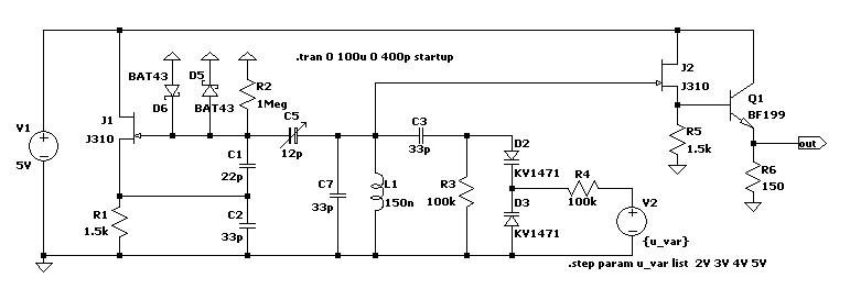

#4589700
Um die Amplitude konstant zu halten, gibt es mehrere Möglichkeiten:
- Der Oszillator bleibt selber konstant
- Die Amplitude wird nachgeregelt
- Die Amplitude wird begrenzt
- Es folgt ein Begrenzer-Verstärker und ein Tiefpass
  (aus Rechteck mach Sinus)
Die angehängte Schaltung begrenzt die Amplitude. Das Ausgangssignal wird
am Schwingkreis abgegriffen.
Dies ergibt einen sauberen Sinus, Oberwellen bei -50dB.
