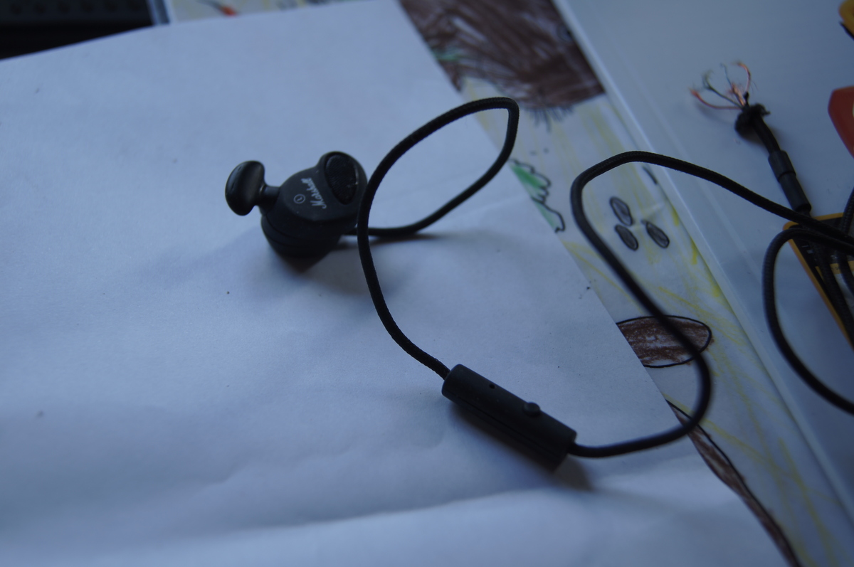

Hallo Leute,
leider sind die doch recht teuren Kopfhörer meines Bruders kaputt
gegangen.
Jetzt wollte ich ihm da einen neuen Klinkenstecker drauflöten.
Allerdings hat der laut Beschreibung Mikrofon und Fernbedienung für
Android Geräte und jetzt bin ich mir gerade sehr unschlüssig wo ich
einen solchen Stecker herbekomme und welches Kabel wohl welche Funktion
hat.
http://www.thomann.de/de/marshall_headphone_mode_eq.htm?sid=8e9f8325a6c7686f2de656f31acccfb7
Hat da jemand von euch Erfahrung oder einen Tipp?
Viele Grüße
anon1234

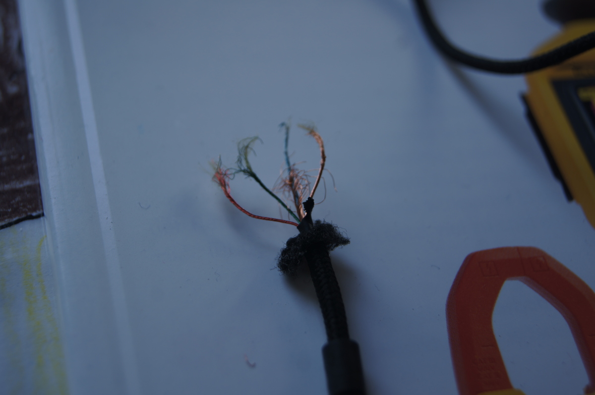

Hast du den Stecker noch?
Die lassen sich manchmal wiederverwenden. Habe ich sogar mal mit dem
Apple Stecker geschafft, sieht hinterher etwas mitgenommen aus aber
besser als der 50 Cent Stecker von Reichelt.
Meistens gibt es eine feine Linie vom Spritzguss. Dort mit einem Messer
einschneiden (nur einen Schnitt, kein Material rausschneiden).
Dann lässt sich der eigentliche Stecker aus dem Plastik hebeln und die
Belegung noch erkennen. Mit einem feinen Fräser (1mm Kugelkopf) den
alten Kleber, Kabelreste usw. ausräumen bis man genug Platz für die
neuen Lötstellen hat. Nach dem Löten alles gut reinigen, die Hülle an
den Schnittkanten zusammenkleben (Sekundenkleber oder PVC Kaltkleber)
und alles mit Epoxy vergießen.
Das hält bis zum nächsten Kabelbruch.
