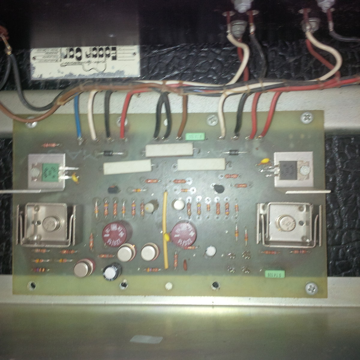

ich habe gerade mal mein defektes Basstopteil aus dem Keller gekramt und
versuche nun, ein paar Jahre und einige Erfahrung später den Fehler zu
finden. Hat zufälligerweise jemand einen Schaltplan?
Eine der Feinsicherungen war defekt, diese habe ich ohne Erfolg
getauscht. Jedoch hat die Sicherung den nächsten Test überstanden. Die
Platinen sind offensichtlich noch auf dem Zeichenbrett mit Tusche
entworfen worden und da diese nur einseitig Kupfer tragen ist bis zu
einem gewissen Grad ein rückwärts-entwickeln des Schaltplans möglich.
Leider sind auf manchen Transistoren ( Metallgehäuse, wie To-18 jedoch
etwas größer) keine Namen aufgedruckt / nicht mehr erkennbar.
Gibt es vielleicht Hoffnung, dass wenn ich den Schaltplan bis auf diese
wenigen Transistoren selbst nachzeichne mir jemand helfen kann bei der
Fehlersuche? Ich weiß ehrlich gesagt nicht wo ich anfangen sollte. Mein
Ansatz wäre: Zunächst die Widerstände und Dioden auf Durchgang / Wert
prüfen, Elkos sehen soweit in Ordnung aus. Anschließend die
Arbeitspunkte der Transistoren testen? Danach wüsste ich nicht weiter.
Den Schritt mit den Transistoren habe ich noch nicht gemacht. Alles
Andere führte bisher nicht zu einem Fehler. Was mich jedoch wundert ist,
dass 2 SO-3 Transistoren direkt auf dem Metallgehäuse verschraubt sind.
Soweit ich weiß liegt bei So-3 der Kollektor doch auf einem Potential.
Gibt das keine Probleme mit dem PE auf dem Gehäuse?

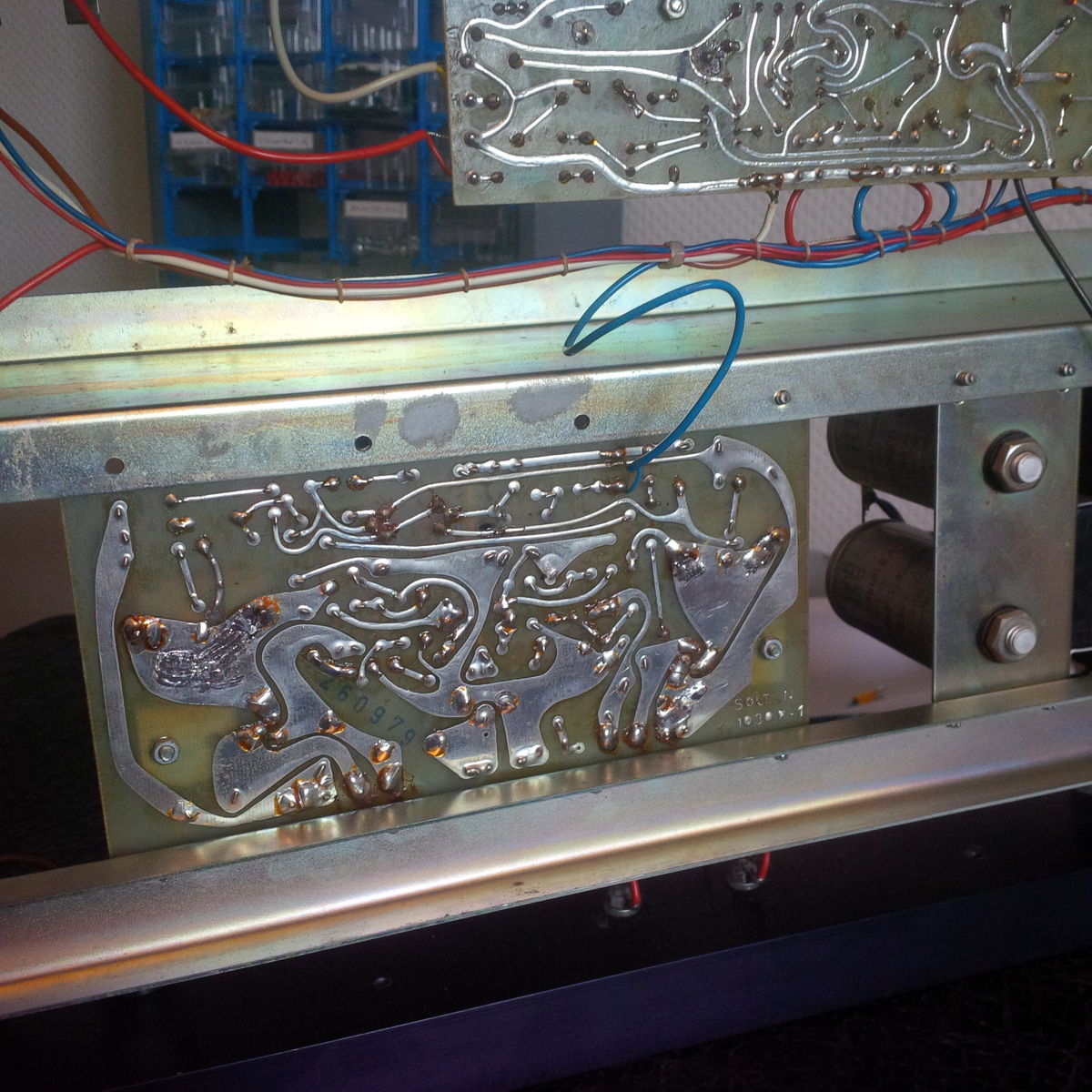

Mach doch mal ein paar schöne Fotos von Platinenober- und unterseite.
Evtl. noch eine Übersicht, damit man sieht, wie das ganze mit den
externen Transistoren verdrahtet ist.
Auch die Solton Jungs kochen nur mit Wasser und haben da vermutlich eine
klassische Gegentaktendstufe gebaut, deren Schaltplan vielen anderen
sehr ähnlich ist.

Vielen Dank für die schnelle Antwort, ups ich meinte natürlich TO-3.
Anbei die Bilder, habe gerade keine gute Kamera zu Hause, daher leider
mit dem Smartphone... Die 2 TO-3 Transistoren sind: 40411.

Das sieht doch schon ganz gut aus. Ich hoffe, das du wenigstens ein
Multimeter hast, denn das brauchst du jetzt.
Hier haben wir das Design mit symmetrischer Betriebsspannung. Das
heisst, du misst als allerestes, ob am Lautsprecherausgang etwa null
Volt liegen. Wenn das der Fall ist, kannst du mal einen Lautsprecher
anschliessen und mit dem nassen Finger an die Ader des blauen
abgeschirmten Kabels tatschen (keine Angst, da ist wirklich nichts böses
drauf). Wenns aus dem Speaker brummt, ist die Endstufe in Ordnung und
die Vorstufe ist putt. Wenns nicht brummt, dreh mal den Master ein wenig
auf und probier nochmal. Wenns immer noch nichts brummt (wenigstens
leise), dann ist die Endstufe putt oder sie bekommt keine Versorgung.

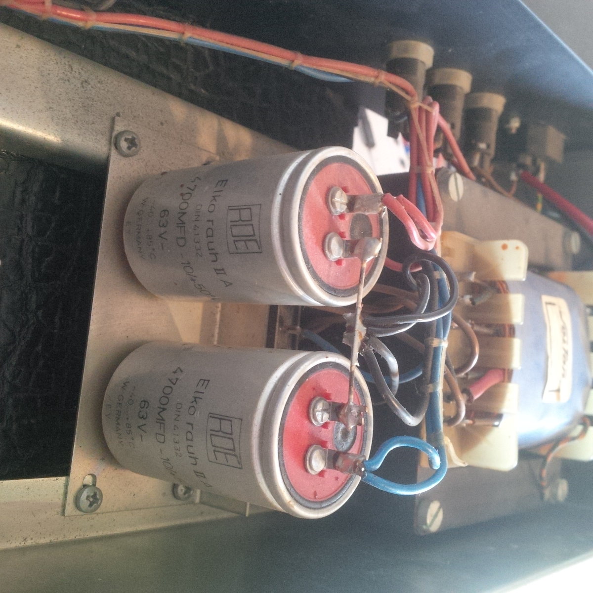

Versorgung: An den beiden dicken Elkos, die da aufs Chassis geschraubt
sind, sollten etwa 35-40V liegen. Wenn du deren Leitungen verfolgst
(blau und rot), gehen die in Richtung der beiden 40411 (NPN, 90V, 30A).
Vorsicht, keine Kurzschlüsse beim Messen bauen.

Mittlerweile habe ich auch die Ausgänge mal getestet mittels
Oszilloskop. Da liegt nur was mit etwa 50Hz und Amplitude in einer
Größenordnung 1 ... 25 mV an. Also eher Netzbrummen. Auch die
Basis--Emitterspannung der beiden Endstufentransistoren ist wie das
Ausgangssignal. Wie kann ich am besten prüfen, ob es wirlich die
Transistoren sind oder die Beschaltung von denselben? Ich habe auch
schonmal geschaut, die sind nicht mehr groß verfügbar (ebay über 12 €
pro Stück) Da schau ich dann ggf. nochmal um die Ecke im Laden, ob ich
da nicht was auftreiben kann..

Wenn da keine 35-40V DC auf den Elkos liegen, bist du eigentlich schon
fertig - entweder kommt aus dem Trafo nichts raus, der Gleichrichter ist
putt oder die Sicherungsfassungen sind vergriesnaddelt.
Gast #4587489
Mein Multimeter sagt jeweils 42,5V über den Kondensatoren DC. Das
Osziloskop war auch auf DC gekoppelt, warum auch immer da nichts kam..
Danke für die Mühen!

Wenn du zwischen Basis und Emitter aller (Silizium-) Transistoren etwa
0,6V - 0,7 V misst, kannst du davon ausgehen, das sie OK sind und
arbeiten. Abweichungen davon sind höchst verdächtig und kommen in
analogen Schaltungen wie dieser Endstufe nicht vor.

Also ich messe an den beiden Leistungstransistoren 0,3 bzw. 0,45 Volt,
die anderen habe ich noch nicht gemessen, denn eigentlich wird das ja
soweit ich weiß durch den Arbeitspunkt eingestellt. Das eigentlich zu
verstärkende Nutzsignal sollte ja dann aufaddiert werden und dann
verstärkt werden oder?
Kann ich dadurch von kaputten Endstufentransistoren ausgehen oder sollte
ich noch weiter rückwärts die Schaltung prüfen?
