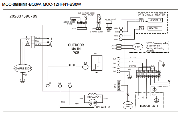

Ich möchte den Kompressor einer Inverter-Split-Klimaanlage separat
verwenden. Die Anlage besteht aus Innen- und Außenteil. Das Innenteil
sendet per 1wire-Bus Befehle an das mainboard des Außenteils mit
Kompressor.
Ich sehe dafür drei Möglichkeiten:
1. Befehle des 1wire-bus kopieren und an Außenteil senden
2. Mosfets des Mainboards separat ansteuern
3. Kompressor mit externem FU betreiben
Am einfachsten scheint mir Möglichkeit 3. Dafür müsste man zunächst mal
feststellen, wie der Kompressor angesteuert wird. Mit dem Multimeter

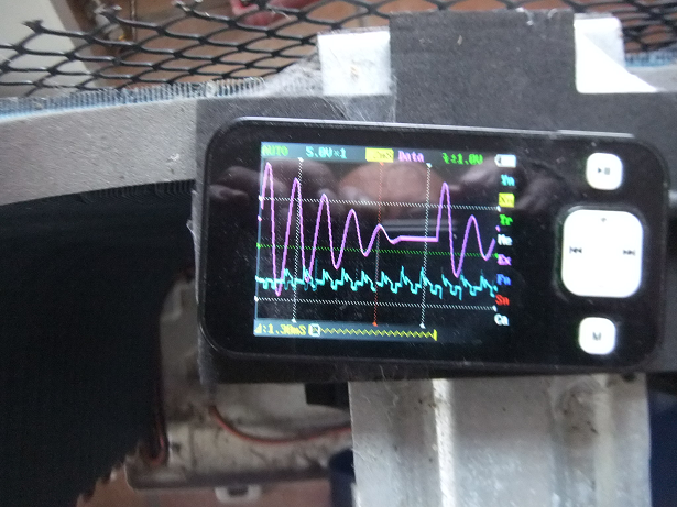

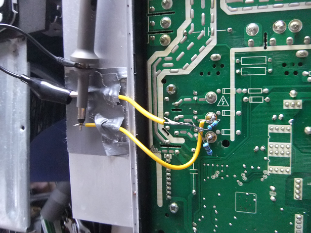

habe ich 280V DC gemessen. Der Versuch der Messung mit dem Oszilloskop -
mittels Spannungsteiler zwischen U und V hat ein merkwürdiges Meßbild
ergeben. Hier bin ich mir nicht sicher, ob die Messung zwischen den
Phasen sinnvoll ist. Ich bräuchte einen Messpunkt Null. Wo finde ich
den? Kann jemand das Oszi-Bild interpretieren? Kann es sich um eine
einfache Rechteckspannung handeln? Wie finde ich den zum Kompressor
passenden Fu heraus?
Bei Möglichkeit 1 stört, dass der Lüfter der Außeneinheit offenbar
überwacht wird. klemmt man ihn ab, kommt es zu einer Error-Abschaltung.
Kann man das Signal der Überwachung irgendwie simulieren?

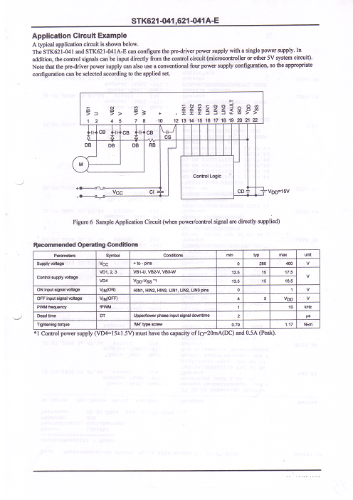

Bin etwas weitergekommen. Treiber für den Kompressor ist ein
STK621-046B. Gibt es für rund 10€ bei ebay in verschiedenen Varianten,
z.B. 061 oder 140. Der Unterschied zwischen den Varianten ist mir nicht
ganz klar.
Auch der Aufbau des STK621 mit 6 IGBTs ist mir nicht klar - wird der
DC-Motor mit negativer Spannung angesteuert und ist dann praktisch ein
AC Drehstrommotor, der mit einem normalen FU angesteuert werden könnte?
Wie bekomme ich die Hihside DC-Stromversorgung am besten in den Griff -
den vorhanden Inverter beibehalten und versuchen, nur die
Logicleve-Ansteuerung zu ersetzen oder den Inverter mit einem neuen
STK621 komplett neu aufzubauen?
Gibt es Geräte, aus denen man den 1000Watt Highside-Teil komplett
übernehmen kann oder besser mit entsprechendem Gleichrichter und
Kondensator selber bauen?
Wäre hier für Unterstützung äußerst dankbar....

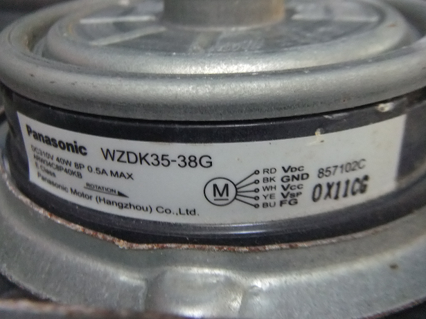

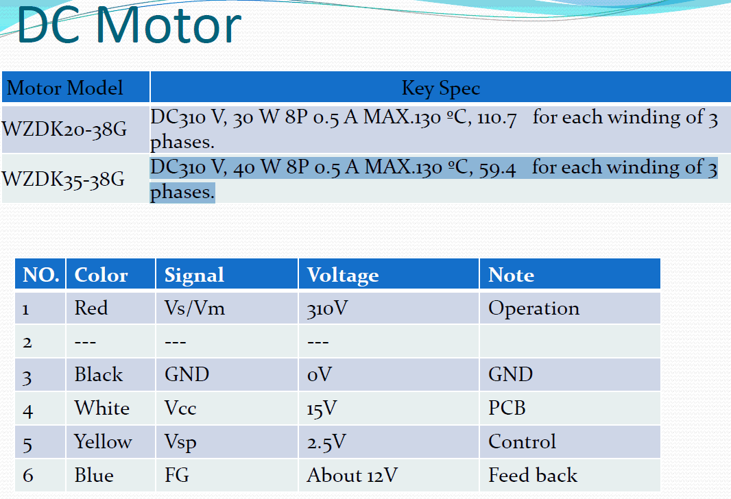

Der gezeigte WZDK35-39 ist kein UVW Drehstrommotor sondern ein BLDC mit
eigener Elektronik wohl als Lüftermotor. Anschluss siehe Bild.
Der Kompressor istzt woanders, und du kannst ihn wohl kaum ausbauen da
er im Kältekreislauf eingebunden ist.
Arbeits an Kälteanlagen sind den Leuten mit Sachkundenachweis zu
überlassen. Sachkunde hast du nicht.

Um den WZDK35-39 geht es nicht. Das ist - wie du sachkundig schreibst -
ein Lüftermotor, der aber vom gleichen Mainboard wie der Kompressor
angesteuert und überwacht wird. Die Überwachung des Lüfters ist das
Problem. Wenn der Kompressor ohne Lüfter laufen würde, könnte ich das
Mainboard für den Kompressor ohne Änderungen verwenden.
