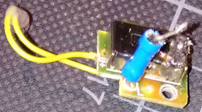

Was ist das für ein Bauteil aus einer Brio Batterie-Lok?
Man siehts zwar schlecht, aber das scheint eine kleine Baugruppe zu
sein, die für eine weiße LED die niedrige Spannung einer Batteriezelle
hoch wandelt und dazu natürlich das blau umschrumpfte L braucht.
Die Spule dürfte eigentlich nicht defekt sein. Eher dürfte eine oder
mehrere Leiterbahnen zerfessen sein oder die Anschlüsse im dazugehörigen
IC.
Eine solche Baugruppe gibts auch in nahezu jeder Garten-Solarleuchte mit
weißer LED. Vielleicht könnte man da das passende Ersatzteil/den
passenden Baustein herbekommen.

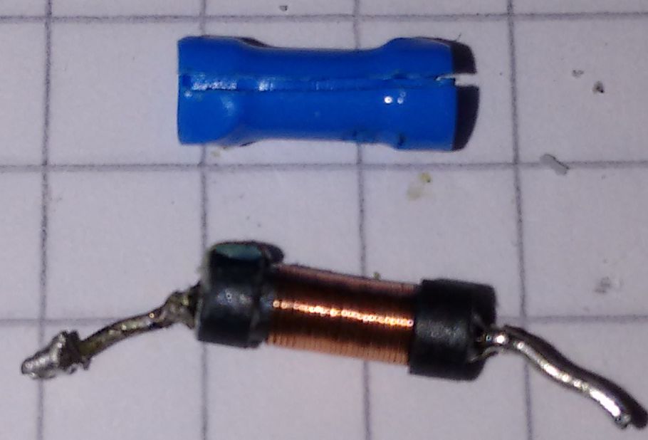

Ist eine Induktivität. Der Kupferdraht an der Lötstelle zum Bauteildraht
war gelöst. Vermutlich durch den Elektrolyt einer ausgelaufenen
Batterie.
Hi, es ist eine Glühlampe, die ohne Elektronik an einer Zelle betrieben
wird. Es gibt nur Entstörkondensatoren (1 Keramik-Scheibe an der
Leiterplatte, 2 SMD direkt an den Motoranschlüssen) und den
Schiebeschalter, dessen Schirm als Brücke mitgenutzt wird.
Da das Glühlämpchen aber auch defekt war, habe ich es nun mit dem oben
beschriebenen "Joule thief" ersetzt.
Vielleicht als Stichwort zur Fehlersuche noch "Duchgang", denn die
Induktivität hatte keinen.
Aktuelle Loks kosten neu offenbar um die 25 Euro.
