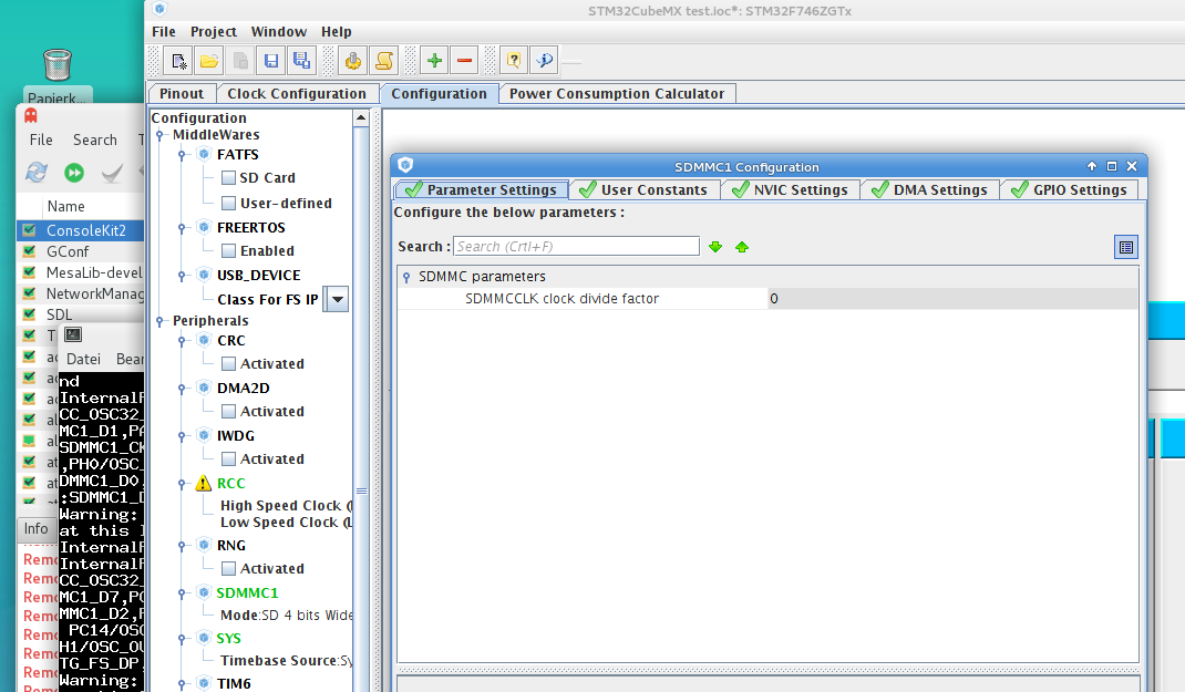

Gast #4596462
Danke für den Querverweis hierher. Auch bei mir einige Probleme.
Die Clocks für verschiedene Module werden nicht mehr aktiviert nachdem
man diese im Pinout Tab eingestellt hat.
Schade ST Microelectronics, damit ist das Stück Software und Datenbank
quasi Müll (solange bis diese Fehler nicht behoben sind).
-D

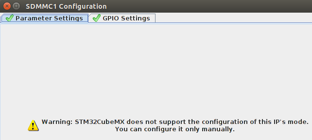

hp-freund schrieb:
> Dennis X. schrieb:
>> Beim STM32F746ZGT6 geht der SDMMC
>> Clock nicht an,
> Ist wohl noch eine Baustelle.
Da ist irgendwas mit dem Paket/der Installation nicht in Ordnung...
oder ist der Modus MMC statt SD? MMC geht hier ebensowenig ("does not
support...")
Vorgehen hier:
- en.stm32cubemx.zip entpacken
- java -jar SetupSTM32CubeMX-4.15.0.exe -console (installiert mit den
Voreinstellungen nach /home/<user>/STM32CubeMX)
und mit java -jar /home/<user>/STM32CubeMX/STM32CubeMX starten.
Allerdings ging es mit dem aktuellen OpenJRE nicht (irgendwelche
Java-Exceptions), nur mit der Oracle-Variante...
Gast #4599713
Nein also da ist irgendwie etwa mit der aktuellen Version. Die haben so
viel für die neuen F77x mit rein gebracht, dass die das wohl klassisch
kaputt gepatched haben.
Es geht weder mit Windows noch mit Linux und da man keine alten
Versionen laden oder gar downgraden kann kann ich nur sagen beide
Betriebssysteme gingen bei mir die Einstellungen mit der v4.9.0 und mit
der aktuellen v4.15.0 nicht mehr.
Also die Takt Einstellungen für SDMMC konnte ich machen, eine SD Karte
hab ich aber am F746 nicht zum laufen bekommen... Vielleicht ist da doch
noch was gewesen mit meiner Version. Ich hatte im changelog gesehen,
dass ST nochmal was am FatFs gemacht hat.
Grüße Dennis
EDIT : Also ich erhalte aber auch gar keine Meldung von wegen "not
supported" o.Ä. Sondern das Feld wo der Takt für den SDMMC drin steht
ist einfach ausgegraut. Also CubeMX erkennst scheinbar nicht, dass das
Modul angeschaltet ist. Wenn ich mir der Maus drüber fahre zeigt er nur
"Enable SDMMC module" was ich ja gemacht hab.
EDIT2 : Ich glaube das Problem kommt daher, dass die neue Generation
STM32F7 zum Teil 2 (!) SDMMCs haben. Einen SDMMC1 und einen SDMMC2. In
der Übersicht schalte ich ganz normal den 1er an, (kann mich grad nicht
erinnern, ob das in der alten Version auch so hieß oder einfach nur
SDMMC). Wenn ich bei den Clocks schau, dann steht das "Enable SDMMC
(ohne Nummer)".
Natürlich nur reine Vermutung, aber könnte durchaus sein. Das Problem
ist bei ST gemeldet.
