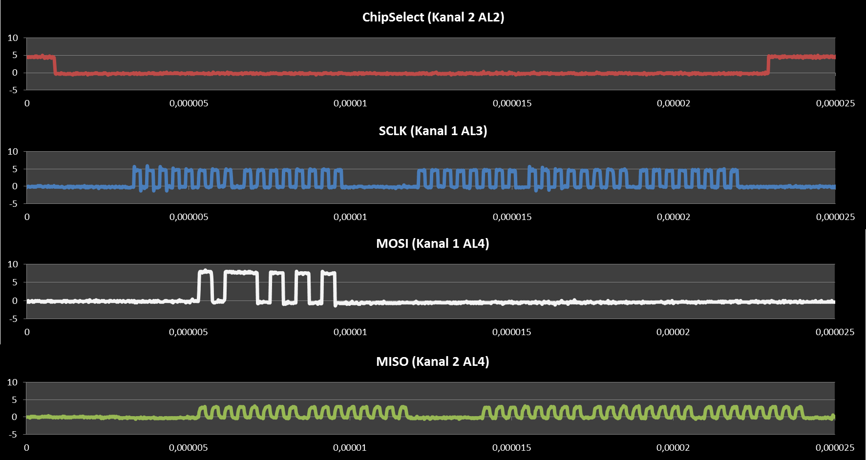

wir sind zurzeit dabei innerhalb eines Projekts einen AD-Wandler mit
einem Arduino über die SPI- Schnittstelle in Betrieb zu nehmen.
Allerdings häufen sich dabei leider die Probleme.
Es handelt sich um einen 18-Bit AD-Wandler ADS8698 mit 8 Kanälen
(http://www.datasheets360.com/pdf/-2640322731015858730?query=ADS8698&pqid=70380223).
Die Verkabelung erfolgt gemäß der SPI-Kommunikation über die Leitungen
SDI, SDO, CS und SCLK. Vorschaltungen für den AD-Wandler haben wir
größtenteils aus dem Datenblatt übernommen, um bessere Ergebnisse zu
erzielen (Spannungsversorgung, Vorschaltung bei interner Referenz etc.).
Weiterhin haben wir den Anschluss RST/PD des AD-Wandlers dauerhaft auf
HIGH und DAISY auf LOW gesetzt.
Bisher versuchen wir über das Setzen der Programmregister (Kapitel 8.5.2
im Datenblatt) einen Befehl an den AD-Wandler zu schicken und uns
letzten Endes die Antwort über die SDO-Leitung herausgeben zu lassen.
Unser Befehl (Programm Register) setzt sich dabei aus 16 Bits zusammen,
wobei die ersten 7 Bits die Register Adresse angeben, das nächste Bit
gibt an ob es sich um einen Lese- oder Schreibbefehl handelt  und die
letzten 8 Bits beinhalten den Befehl. Unmittelbar danach müssten über
die SDO-Leitung die Daten, welche in das Register geschrieben worden
sind, ausgegeben werden.
Wir senden dementsprechend in unserem Sketch zunächst den Befehl
SPI.transfer(0x05);
um anzugeben, dass wir einen Schreibbefehl senden wollen, mit dem wir
festlegen welche der 8 Kanäle in den Power-Down versetzt werden und
welche nicht.
Anschließend senden wir weitere 8 Bits mit unserem Datensatz:
SPI.transfer(0xAA);
Demzufolge sollten uns als nächstes über die Datenleitung SDO
abwechselnd 0 und 1 gesendet werden (AA).
Im Anhang ist ein solcher Datenaustausch dargestellt (aufgenommen mit
Oszilloskop, jedoch nicht hundertprozentig synchron dargestellt).
Dabei wird klar ersichtlich, dass alle Kanäle die richtigen Ergebnisse
liefern, bis auf die MISO-Leitung, welche die Antwort des AD-Wandlers
beinhaltet. Komischerweise bekommen wir dort durchgängig eine leicht
zeitverzögerte Version unseres Clock-Signals, welches wir mit dem
Arduino erzeugen. Wir wissen diesbezüglich einfach nicht mehr weiter.

Gast #4588345
Wo ist die Definition von MISO?
Wo ist die Definition von MOSI?
Wo ist die Definition von SCK?
Warum schreibst du deine Source nicht so wie es die
Richtlinien verlangen (siehe Formatierung)?
Der MISO Kanal zeigt zu geringen Pegel.
OP #4588368
Ups, habe die Formatierung direkt geändert! Sorry dafür!
Die Definitionen für MISO, MOSI und SCK sind laut einer Anleitung für
die SPI-Kommunikation mit Arduino nicht nötig, da diese Kanäle alleine
durch die Bezeichnung in der Pin Definition erkannt werden, wenn man die
SPI-Library integriert.
Die Tatsache, dass die Pegel zu gering und zum Teil zu hoch sind, ist
uns auch aufgefallen. Trotzdem macht der Verlauf ja gar keinen Sinn.
Egal wie schlecht das Oszilloskop ist, der Verlauf dürfte ja trotzdem
ansatzweise zu erkennen sein.
Das Ergebnis auf der MISO Leitung dürfte demzufolge auf keinen Fall dem
Clock Signal ähneln.
Gast #4588381
Das solltest du klären. Sonst macht eine weitere Diskussion
keinen Sinn. Ohne saubere Pegelverhältnisse keine Funktion ....
Richtig. Deswegen Verdacht auf Verdrahtungsfehler. Pegel und
Verdrahtung überprüfen.
